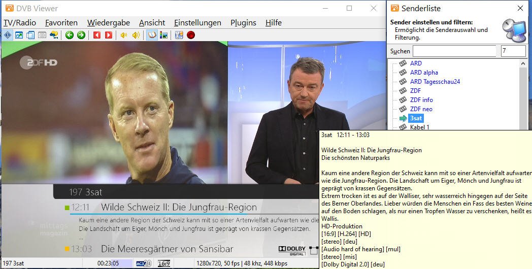

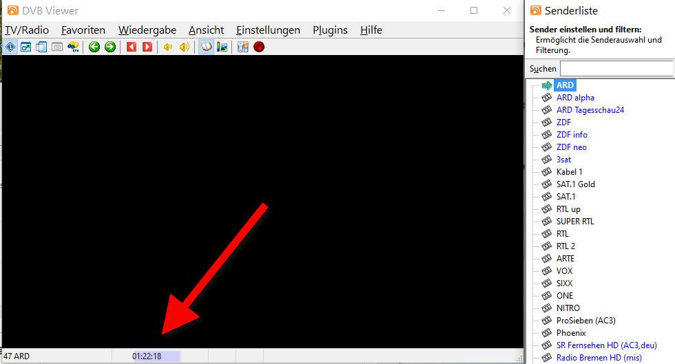

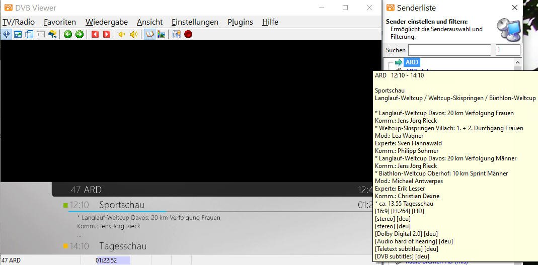

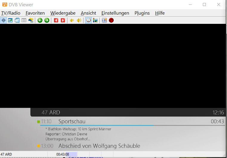

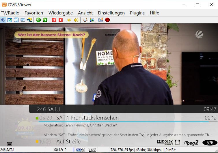

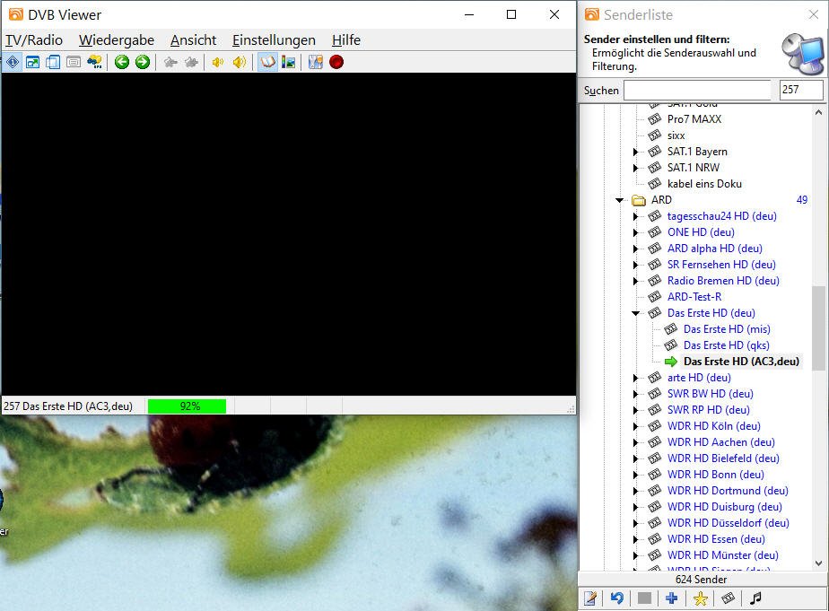

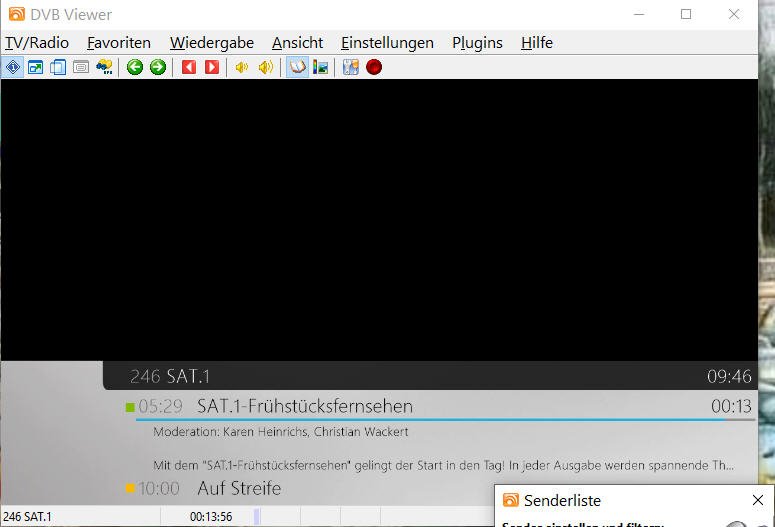

Hagen.Gtrube Posted January 3, 2024 Author Posted January 3, 2024 Zunächst vielen Dank für Ihre Unterstützung. Z.B. Sat1 kann zwar ausgewählt werden; es kommen die EPG Daten aber kein Bild (Bild1). Jetzt schließe ich das Programm (Bild2) und starte wieder und nun ist das Programm da. (Bild3) Ich habe währscheinlich beim Hochladen der ZIP Datei einen Fehler gemacht. Jetzt klappt es. Vielen Dank für Ihre Hilfe. Gruß Hagen Grube supporttool.zip Quote
Hagen.Gtrube Posted January 3, 2024 Author Posted January 3, 2024 Achtung: die Bilder sind in der falschen Reihenfolge. Bild3 Bild2 Bild1 Quote
Griga Posted January 3, 2024 Posted January 3, 2024 vor 12 Minuten schrieb Hagen.Gtrube: Z.B. Sat1 kann zwar ausgewählt werden; es kommen die EPG Daten aber kein Bild (Bild1). Jetzt schließe ich das Programm (Bild2) und starte wieder und nun ist das Programm da. (Bild3) Hast du die von mir vorgeschlagenen Maßnahmen durchgeführt? Mit welchem Ergebnis? Leider hast du nicht die support.zip angehängt, sondern das SupportTool, das die support.zip erzeugt. Bitte noch mal sorgfältig hier lesen! Quote

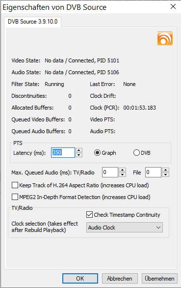

Hagen.Gtrube Posted January 4, 2024 Author Posted January 4, 2024 Danke für Deine Nachricht; ich habe die LAV Filter installiert und danach den PC frisch gestartet. Leider ist es noch genauso wie es zuvor war, aber noch ein wenig schlimmer. Ich wähle zu Beginn ZDF aus, das funktioniert prima. Ich möchte dann auf 3sat wechseln. Das ZDF Bild friert ein, die EPG Daten der 3sat Sendung erscheinen, aber es kommt kein Bild. (Bild 1) Anderes Beispiel: Ich starte DVBViewer frisch, gehe auf SAT1: alles ok. Dann Wähle ich ARD. Es kommen kurz die EPG daten (Bild2), diese verschwinden und der Bildschirm ist schwarz. Interessant ist, dass der Zeitzähler mitläuft (Bild 3). Starte ich den DVBViewer kommt ARD einwandfrei. Ich habe parallel den Task Manager laufen lassen. Beim Wechsel der Sender gibt es nur eine geringe Erhöhung der CPU Last für das Prograramm (ca 1%) Ich schicke die aktuelle support.zip mit dieser Nachricht. Danke für Ihre Hilfestellung. support.zip Quote
Griga Posted January 5, 2024 Posted January 5, 2024 Der Fall ist schwieriger als gedacht. Ich finde keinen vergleichbaren Fall, in dem sich diese Symptome schon mal gezeigt haben. Im DVBViewer.log aus deiner support.zip sehe ich keinen Hinweis auf einen Fehler. Was da schiefgeht, muss sich außerhalb des DVBViewer-Codes abspielen. vor 19 Stunden schrieb Hagen.Gtrube: Interessant ist, dass der Zeitzähler mitläuft (Bild 3). Der besagt nichts. Du hast in der Statuszeile die Anzeige der Restlaufzeit der aktuellen Sendung (laut EPG) eingestellt. Das funktioniert unabhängig von Empfang und Wiedergabe, wenn EPG-Daten vorhanden sind. Klicke in das Feld, bis dort die Anzeige der Signalstärke erscheint. Das ist normalerweise (bei ausreichendem Empfang) ein grünes Feld mit einer Prozentangabe und hier eher von Interesse. Weitere Fragen zwecks Diagnose: Hat das schon mal irgendwann besser funktioniert? Wie ist die Vorgeschichte? Schalte zunächst die Optionen -> TV/Radio -> Schneller Senderwechsel wieder ein, falls noch ausgeschaltet (und nach Änderungen in den Optionen immer OK oder Übernehmen anklicken, damit es wirksam wird). Stelle nun einen Zustand her, in dem RTL (nach dem Programmstart) einwandfrei wiedergegeben wird. Schalte nun auf Super RTL, RTL 2 oder Vox um. Die genannten Sender liegen alle auf der selben Frequenz wie RTL, d.h. es muss nicht neu getuned werden, um sie zu empfangen. Der DVBViewer braucht sich nur andere Daten aus dem empfangenen Stream herauszusuchen. Funktioniert das? Schalte nun z.B. auf das Erste oder ZDF um. Das beinhaltet einen Frequenzwechsel. Es muss also neu getuned werden. Wie sieht die Signalanzeige in der Statusleiste danach aus? Weiterhin: Rufe in dem Zustand über Einstellungen -> Filter -> DVB Source die Eigenschaftsseite des DVBViewer Filters auf (mehr dazu hier). Was zeigt sie an? Ein Screenshot des Fenster wäre gut. Quote

Griga Posted January 5, 2024 Posted January 5, 2024 vor 48 Minuten schrieb Hagen.Gtrube: - Programm wieder aufgerufen ==> Bild von RTL war da - zu RTL2 gewechselt ==> Bild war da - zu ARD gewechselt ==> kein Bild Also wie erwartet. Das Problem tritt offenbar auf, wenn der DVBViewer eine neue Frequenz einstellt. Handelt es sich bei dir um die HD-Versionen vom Ersten und ZDF oder SD? Das macht einen großen Unterschied und ist aus deiner Senderliste nicht zu ersehen. vor 48 Minuten schrieb Hagen.Gtrube: - Programm wieder aufgerufen ==> Bild von ARD war da - zu ZDF gewechselt ==> Bild war da - zu RTL gewechselt ==> kein Bild Nicht ganz wie erwartet. Vom Ersten zum ZDF beinhaltet einen Frequenzwechsel. Es tritt offenbar nicht bei jedem Frequenzwechsel auf. Vermeide besser den mehrdeutigen Namen "ARD" für das Erste. Die ARD umfasst viele verschiedene Sender auf verschiedenen Frequenzen. vor 48 Minuten schrieb Hagen.Gtrube: Die Einstellungen DVB Source füge ich ebenfalls bei (Bild3) Eindeutiges Ergebnis: "No Data". Der Treiber liefert keine Daten an den DVBViewer. Das Tunen läuft zwar im DVBViewer sauber ab, aber der Treiber setzt es bei einer Senderumschaltung nicht wie erforderlich um. Wie sieht die Außenanlage aus? Empfängt sie nur Astra oder auch eine andere Sat-Position wie Hotbird? Gemeinschaftsanlage oder eine private Sat-Schüssel? Auch weitere Details sind von Interesse, soweit bekannt. vor 48 Minuten schrieb Hagen.Gtrube: In den 6er Versionen hatte ich diese Probleme nicht. Es ist also sofort ab der Installation einer 7er-Version aufgetreten? Quote

Griga Posted January 6, 2024 Posted January 6, 2024 vor 16 Stunden schrieb Hagen.Gtrube: und wie gesagt die Software Win TV10 Seit wann ist die installiert? Sie könnte auch die Probleme verursachen. WinTV richtet einen Hintergrunddienst ein, der dein DVB-Gerät (z.B. für EPG-Updates) benutzt, ohne dass du etwas davon merkst. Das sabotiert auf unregelmäßige Weise die Verwendung im DVBViewer, so wie es bei dir passiert. Du musst WinTV also wieder deinstallieren oder zumindest den Hintergrunddienst stoppen. Mehr dazu bei Bedarf. Es fehlt noch eine Aussage über die Signalstärke. Ich hatte hier danach gefragt. vor 8 Stunden schrieb Hagen.Gtrube: könnte ich - testweise - zusätzlich eine alte 6-er Version parallel installieren In einen anderen Programmordner? Im Prinzip ja. Du kannst die beiden Versionen aber nur nacheinander bzw. abwechselnd laufen lassen, nicht gleichzeitig. Das würde weitere (etwas komplizierte) Schritte erfordern. Ob es problemlos klappt, müsstest du selbst probieren - getestet wird sowas hier nicht. Die einfachste Möglichkeit ist, eine DVBViewer.exe aus einer 6er-Installation z.B. in DVBViewer_6.exe umzubenennen und in den Programmordner einer 7er-Installation zu kopieren. So mache ich das für Test- und Vergleichszwecke. Bislang hat das keine gravierenden Probleme ergeben. Wenn du das probieren willst, kann ich dir eine 6.1.7.2 DVBViewer.exe als Anhang einer persönlichen Forumnachricht zur Verfügung stellen. Das würde dir eine zusätzliche Installation mit eventuellen Nebenwirkungen ersparen. Quote
Hagen.Gtrube Posted January 6, 2024 Author Posted January 6, 2024 Guten Morgen, danke für Deine Nachricht. Sorry, das mit der Signalstärke habe ich übersehen. Welches Feld meinst Du? Wenn ich auf die Fußleiste klicke, kommen die Source Eigenschaften, aber es gibt dort keine Signaleigenschaften. Danke für einen Tipp. Ich habe WINtv deinstalliert und den PC frisch gestartet, um sicher zu gehen, dass der Dienst auch nicht mehr läuft. Es hat sich jedoch nichts geändert. Ich habe auf einem anderen PC eine 6-er Version herundergeladen und die exe Datei in das entsprechende Verzeichnis installiert. Es ist leider noch das selbe. Quote

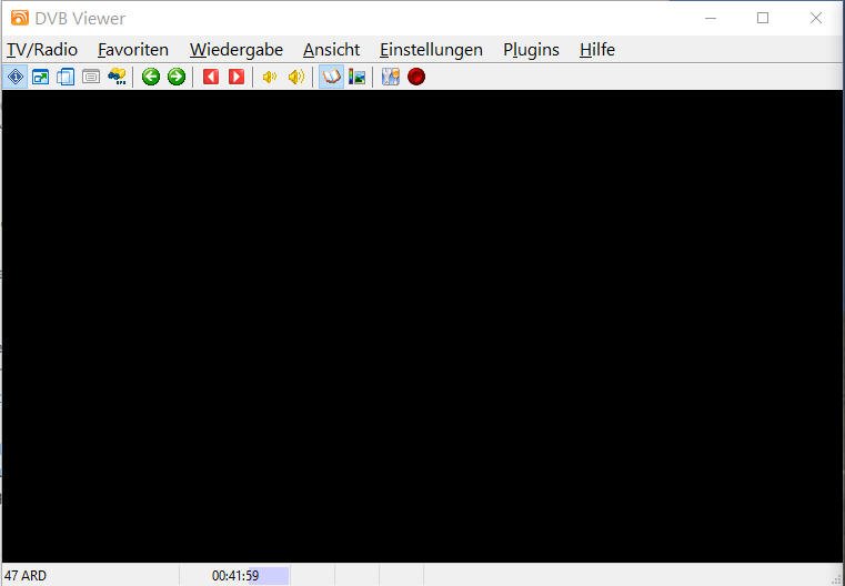

Griga Posted January 7, 2024 Posted January 7, 2024 vor 22 Stunden schrieb Hagen.Gtrube: Sorry, das mit der Signalstärke habe ich übersehen. Welches Feld meinst Du? Du hast hier selbst einen einen großen roten Pfeil darauf gerichtet. Was das Feld anzeigt, schaltet man um, indem man draufklickt. Was das Feld gerade anzeigt, ist aus einem Hinweis ersichtlich, der erscheint, wenn man den Mauszeiger draufhält. Anhand der Anzeige der Signalstärke lässt sich erkennen, ob der Tuner überhaupt ein Signal erhält, wenn nach einer Senderumschaltung Bild und Ton wegbleiben. vor 22 Stunden schrieb Hagen.Gtrube: Ich habe auf einem anderen PC eine 6-er Version herundergeladen und die exe Datei in das entsprechende Verzeichnis installiert. Es ist leider noch das selbe. Ich kann im Quellcode der 6er- und 7er-Versionen auch keinen signifikanten Unterschied bei der Ansteuerung der WinTV-NOVA-S2/PCTV 461e sehen. Da hat sich in den letzten Jahren nichts geändert. Quote
Hagen.Gtrube Posted January 7, 2024 Author Posted January 7, 2024 Danke für die tolle Unterstützung. Wenn ich auf die Leiste geklickt habe, hat sich sofort das Fenster mit der DVB Source geöffnet. Die Signalstärke wurde nicht angezeigt. Ich habe jetzt das Programm komplett deinstalliert und neu eingerichtet. Nun ist der Balken mit der grünen Signalstärke Anzeige wieder da (Bild1). Ansonsten hat sich leider nichts verändert. Es ist sogar graduell noch etwas schlechter geworden. Was mir aufgefallen ist: es gibt zwei gleichlautende Ordner CMUV mit dem selben Inhalt (Einmal unter program Data und einmal unter all users) Ich weiß nicht ob das so ok ist. Danke für eine Idee. Quote
Griga Posted January 8, 2024 Posted January 8, 2024 vor 20 Stunden schrieb Hagen.Gtrube: Wenn ich auf die Leiste geklickt habe, hat sich sofort das Fenster mit der DVB Source geöffnet. Die Signalstärke wurde nicht angezeigt. Für einen Wechsel der Anzeige muss man in das Feld klicken, in dem die Signalstärke erscheint, nicht irgendwo in die Statusleiste. vor 20 Stunden schrieb Hagen.Gtrube: Was mir aufgefallen ist: es gibt zwei gleichlautende Ordner CMUV mit dem selben Inhalt (Einmal unter program Data und einmal unter all users) Ich weiß nicht ob das so ok ist. Du hast den DVBViewer offenbar einmal für den angemeldeten Benutzer und einmal für alle Benutzer installiert. Welcher Konfigurationsordner verwendet wird, kannst du feststellen, wenn du im DVBViewer Hilfe ->Y Konfigurationsverzeichnis anwählst. Im Prinzip ist beides ok. Wenn man später den DVBViewer Media Server hinzunehmen will, muss der DVBViewer jedoch für alle Benutzer installiert sein. vor 21 Stunden schrieb Hagen.Gtrube: Ich habe jetzt das Programm komplett deinstalliert und neu eingerichtet. Nun ist der Balken mit der grünen Signalstärke Anzeige wieder da (Bild1). Eine 6er oder 7er-Version? Der Screenshot besagt, dass der Tuner ein Signal empfängt (das fragt der DVBViewer sekündlich ab), aber keine Daten liefert. Ist das immer so, wenn das Bild schwarz bleibt, oder steht dann da manchmal auch 0% oder ein sehr geringer Wert? Die Anzeige könnte bedeuten, dass etwas anderes (z.B. eine andere Frequenz) empfangen wird, als der DVBViewer haben wollte. Sowas kann passieren, wenn die Steuerung der Außenanlage durch den Tuner nicht zuverlässig funktioniert (insbesondere die Umschaltung der Polarisation und zwischen dem oberen und unteren Frequenzband). Der LNB liefert dann ein Signal von einer anderen Frequenz oder auch gar keines, je nach dem... Am 5.1.2024 um 14:11 schrieb Hagen.Gtrube: Es ist eine privte Einzelanlage. Reguläres Fernsehen geht einwandfrei, auch das umschalten Es ist also eine Anlage für mehrere Teilnehmeranschlüsse, richtig? Besteht sie nur aus einem LNB, oder ist noch ein Multischalter zwischen LNB und Empfängern im Spiel? Quote
Hagen.Gtrube Posted January 8, 2024 Author Posted January 8, 2024 Guten Tag, danke für die Nachricht. Ich hatte die 6-er Version zum Test benutzt. Ja, das Bild ist schwarz und die Empfangsleistung liegt bei > 90%. Ja, es ist ein Multischalter im Spiel, der aber nirgendwo Probleme bereitet. Da das Problem bei WinTV 10 nie aufgetreten ist, ist eine Störung in der Peripherie m.E. eigentlich ausgeschlossen. Vieleicht ist der Senderwechsel/ Frequenzwechsel bei dieser Software anders programmiert? Oder ist es ein Problem im Zusammenspiel mit den neueren Windows Versionen, des TV Sticks und der Software? Da bei einem Neustart des PC's das Umschalten/ Frequenzwechsles 10x funktioniert bis es dann scheitert, wäre zu prüfen, ob Programmseitig hier vielleicht ein Stack Overfow oder Ähnliches vorliegt. Danke für eine Hilfestellung. Quote
