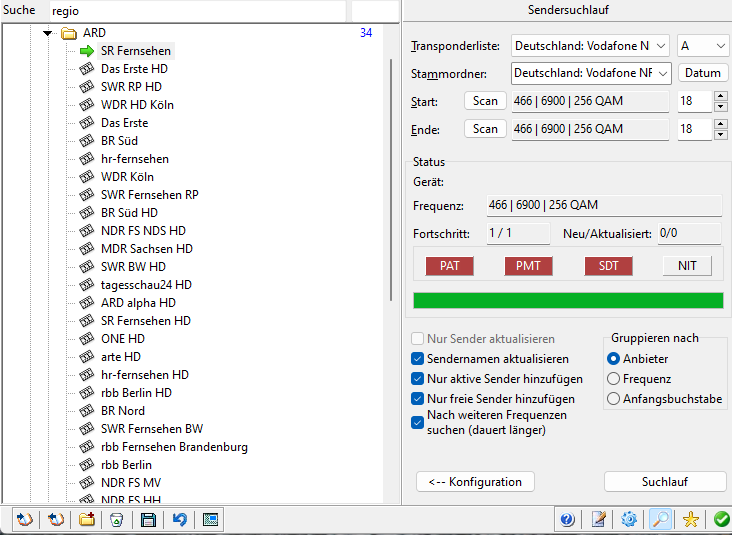

seit einigen Tagen fehlen die frei empfangbaren Programme SAT.1 und RTL im DVBViewer - ohne dass ich an den Einstellungen herumgeschraubt hätte. Beide Sender liegen auf dem Frequenzband 466, die weiteren dort versammelten Sender sind auch "tot". Das gleich Nicht-Bild ergibt sich nach dem Einspielen der aktuell von der Vodafone-Seite heruntergeladen Senderliste.
Ein Scan des Frequenzbands ergibt, dass offenbar von Vodafone das Signal nicht ankommt, was verwundert, denn auf dem TV-Gerät im anderen Zimmer ist weiterhin alles so, wie es sein soll.

Wie nun genau? Die Einträge in der DVBViewer-Senderliste haben sich einfach in Luft aufgelöst? Wurden beim Suchlauf nicht gefunden? Funktionieren bei einer importierten Senderliste nicht?
Hast du überhaupt schon mal Sender auf 466 MHz problemlos empfangen können? Alle anderen Frequenzen/Sender funktionieren? Welches DVB-Gerät verwendest du? Die Senderliste für welche Region hast du heruntergeladen? Wenn ich das wüsste, könnte ich sie mir mal anschauen. Auch eine falsche Symbolrate und/oder Modulation könnte zum Empfangsausfall führen.

Nur mal ein Gedanke: ganz oben auf dem Bild ist ja deutlich zu sehen, daß die Gruppe der ARD-Sender aufgeklappt ist. Dort würde ich SAT1 und RTL auch nicht erwarten.
Kann aber auch eine Fehldeutung meinerseits sein...
vor 12 Stunden schrieb al3344fa:
Was dort beim Suchlauf aufgeklappt ist, spielt technisch überhaupt keine Rolle.
