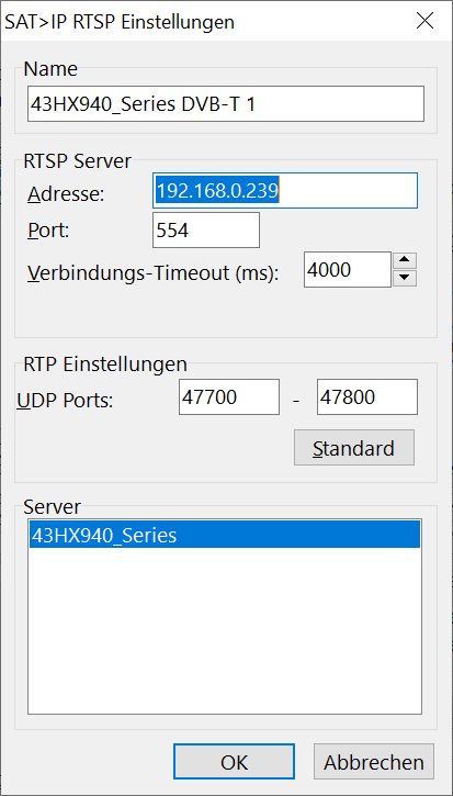

Ich würde gerne auf einen Panasonic TV, dessen SAT>IP Server ich auf DVB-T/T2 eingestellt habe, von DVBViewer Pro aus im gleichen Netzwerk zugreifen.
Dazu bin ich auf Einstellungen, Optionen, Hardware, Hinzufügen, RTSP (SAT>IP) Network Device.
Der TV wird auch mit seiner IP gefunden, der Port ist auf 554 und die UDP Ports 47700-47800 vor eingestellt.

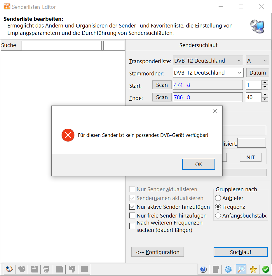

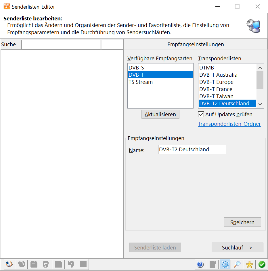

Gehe dann auf Empfangseinstellungen/Suchlauf, DVB-T, DVB-T2 Deutschland, Suchlauf und bekomme immer "Für diesen Sender ist kein passendes DVB-Gerät verfügbar!"
Was mache ich falsch ?

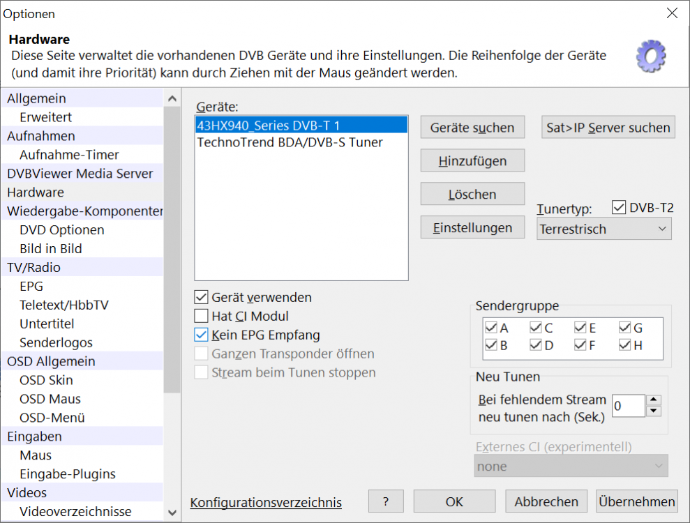

Hat der DVBViewer denn über SAT>IP Server suchen ein Gerät gefunden ?
vor einer Stunde schrieb deepbluesky:
Ohne ein support.zip lässt sich das wohl nur mühsam mit vielen Rückfragen klären. Wichtig ist dabei die vorherige Reproduktion des Problems im Debug-Modus des DVBViewers!

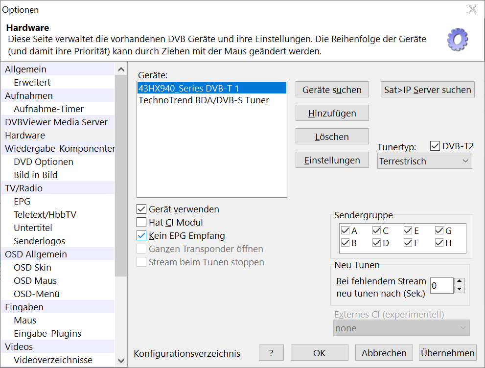

Gut dass du mich darauf hingewiesen hast. Nach erneutem Ausführen von Sat>IP suchen zeigt er mir nun das hier an:
Die Einstellungen sind wie gehabt:

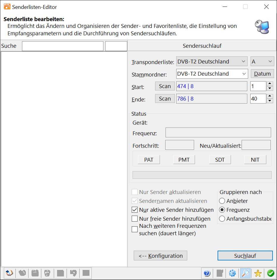

Die Sendersuche verläuft aber wie gehabt ins Leere:

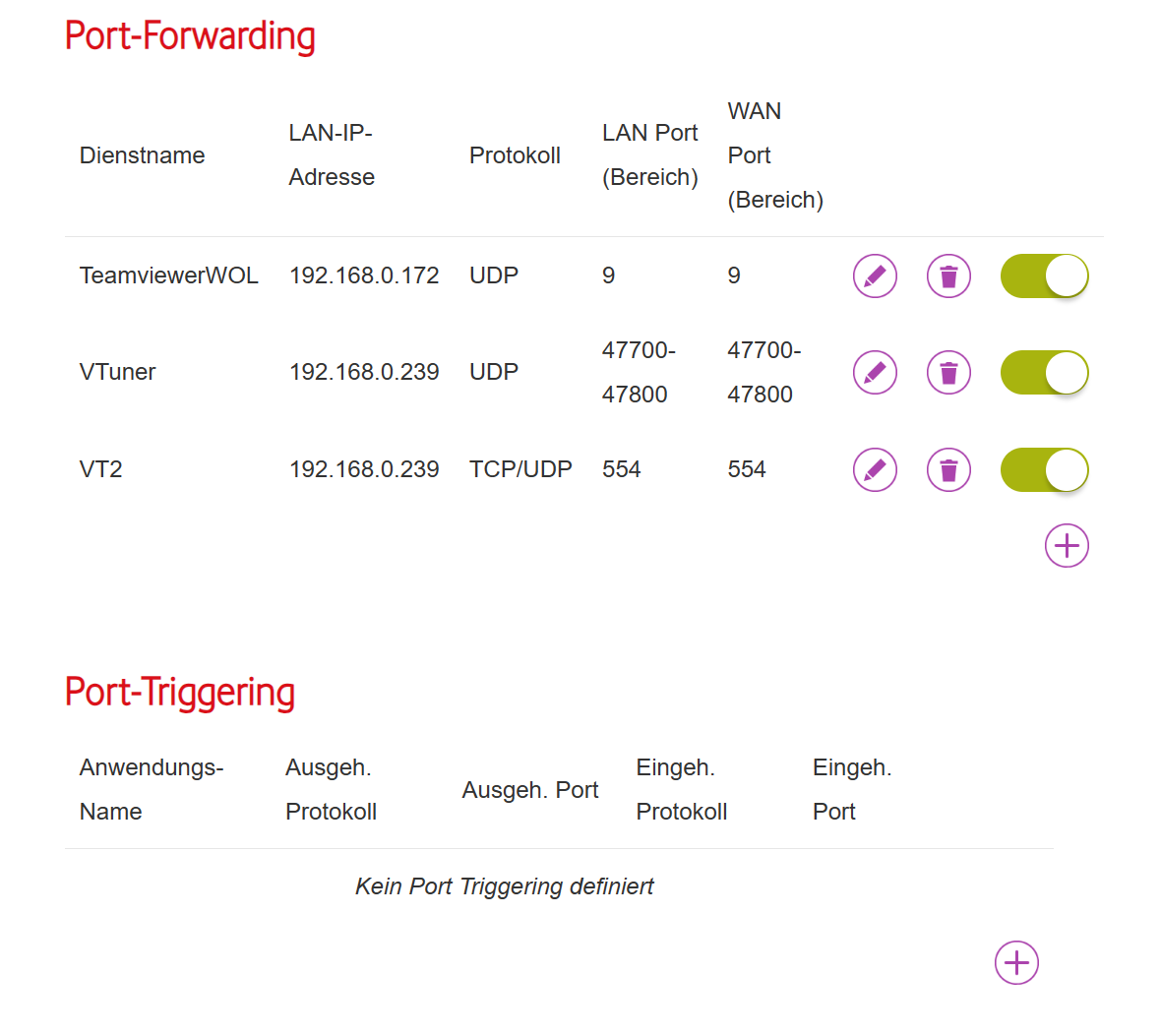

Und hier die Portweitergabe im Router:
