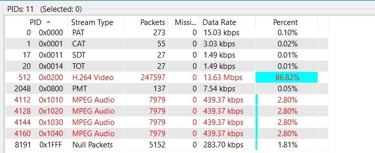

Bestätigt das per PM bereitgestellte Log und Sample. In den mitgesendeten Programminformationen (genauer gesagt in der PMT) sind vier Audiospuren verzeichnet, wie der TransEdit Analyzer zeigt, von denen jedoch nur eine in der Aufnahme enthalten ist. Eventuell wurde nur eine der Audiospuren entschlüsselt. Verschlüsselte lässt der Recorder weg, weil er erst gültige PES Header sehen will, bevor er beginnt, einen Stream in die Aufnahme zu schreiben. Verschlüsselte Header sind nicht als solche erkennbar.
Zeigt der TransEdit Analyzer (dem ver/entschlüsselt egal ist), dass die anderen Audiospuren tatsächlich eintreffen? Sind sie in der Senderliste enthalten?
Zweimal ja. Blöd nur, dass ich keine alte Aufnahme finde, da irgendwann mal ausgemistet. Da ich mir aber genau gemerkt habe, dass bei Timeshift generell nur eine Spur mit aufgezeichnet wurde, nahm ich an, dass bei der normalen Aufnahme alle dabei waren.
