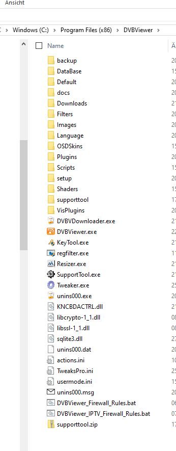

Griga Posted August 2, 2024 Posted August 2, 2024 Offenbar hast du die Erzeugung von Startmenü-Einträgen bei der DVBViewer-Installation abgewählt. Normalerweise braucht man sie auch nicht unbedingt, aber im Supportfall ist es hinderlich. Das einfachste wäre wohl, den DVBViewer noch einmal zu installieren - keine vorherige Deinstallation, einfach drüberbügeln - und bei "Startmenü-Einträge erstellen" einen Haken zu setzen. Der Installer müsste noch im setup-Ordner des DVBViewer-Programmverzeichnisses vorhanden sein (siehe obigen Screenshot). Eine Alternative wäre, eine weitere Verknüpfung zu DVBViewer.exe auf dem Desktop zu erzeugen, sie DVBVIewer Pro Debug zu nennen und nach einem Rechtsklick in ihren Eigenschaften -> Verknüpfung in der Eingabezeile "Ziel" durch ein Leerzeichen getrennt den Kommandoparameter -debug anzuhängen: Quote
