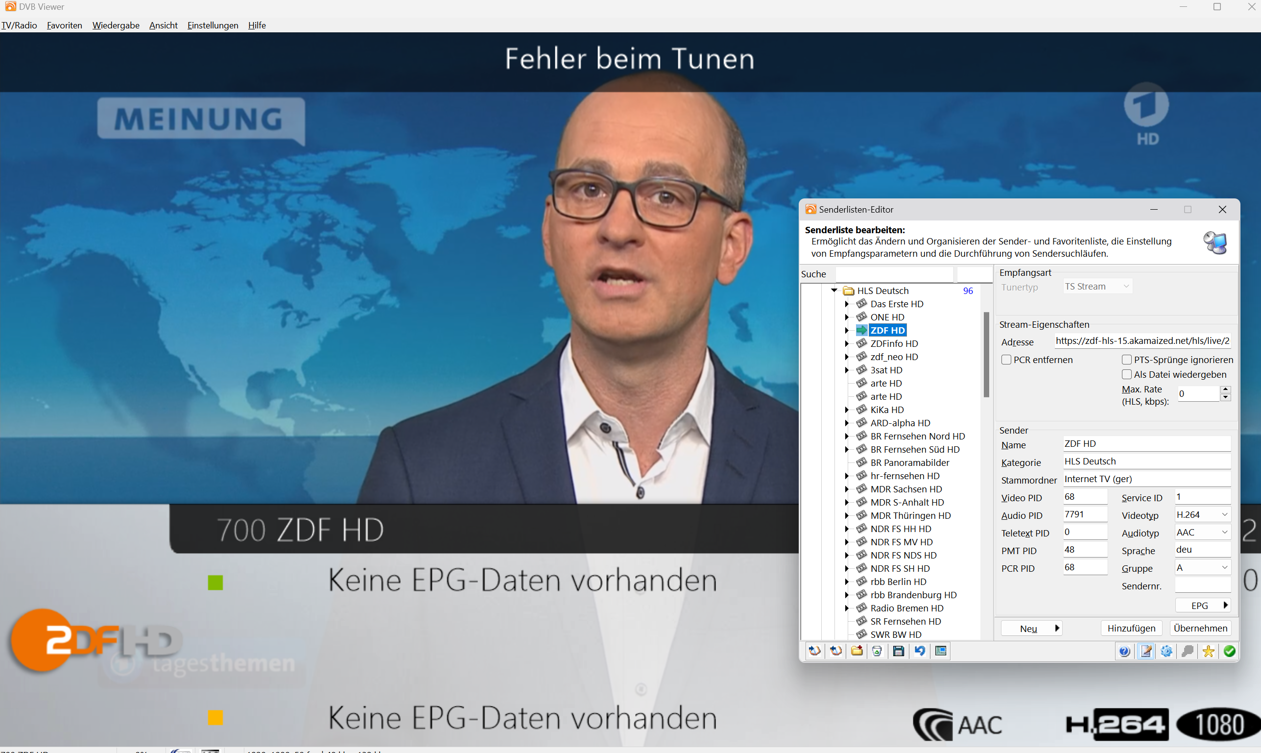

awehring Posted January 23, 2025 Author Posted January 23, 2025 Am 21.1.2025 um 20:46 schrieb Griga: Das Änderungsdatum der Datei müsste der 25.12.2024 7:56 sein. Gerade noch mal auf dem Laptop überprüft, auf dem ich den DVBViewer 7.3.1 Installer getestet und auch die Liste in den DVBViewer geladen habe. Dort funktionieren die Sender. Aktueller ham'wer nich... Danke fürs Feedback. Leider klappt es bei mir nicht. Ich habe in dem angegeben Ordner geprüft, die Datei "6500_Internet TV (ger).ini" ist vorhanden und hat auch genau diesen Zeitstempel. Ich habe jetzt im Senderlisten Editor die alten Sender gelöscht und dann die Datei mit Drag and Drop hineingezogen und sicherheitshalber nochmals auf "Übernehmen" geklickt. "Das Erste" und einige andere Sender kann ich wiedergeben, wenn ich auf "ZDF HD" doppelklicke kommt "Fehler beim Tunen": Quote
Griga Posted January 24, 2025 Posted January 24, 2025 Dann hilft wohl nur eine hier angehängte support.zip weiter, nachdem du das Problem im Debug-Modus des DVBViewers reproduziert hast. Beachte, dass der DVBViewer bei solchen Streams eventuell eine Menge ins DVBViewer.log schreibt. Also nicht unnötig lange mit Wiedergabe funktionierender Streams im Debug-Modus laufen lassen, sonst hast du nachher eine 4 MB-Datei. Quote
awehring Posted January 24, 2025 Author Posted January 24, 2025 Hallo Griga Hier das support.zip Ich habe im Senderlisten-Editor erst "Das Erste HD" ausgewählt (funktionierte), dann "ZDF HD", mit Fehlermeldung "Fehler beim Tunen". Herzlichen Dank für Deine Hilfe ! support.zip Quote
Griga Posted January 24, 2025 Posted January 24, 2025 Das ist ja merkwürdig Beim Versuch, das ZDF via Internet zu empfangen, kommt bei dir die Verbindung zum Server problemlos zustande, aber der antwortet: Zitat HTTP/1.1 403 Forbidden Server: AkamaiGHost Mime-Version: 1.0 Content-Type: text/html ... Greifst du außerhalb von Deutschland auf den Stream zu? Oder hast du irgendwas auf deinem PC laufen, das eine nicht-deutsche IP-Adresse vortäuscht, so dass du dem Geo-Blocking zum Opfer fällst? Quote
awehring Posted January 24, 2025 Author Posted January 24, 2025 (edited) Ja. Ich bin in der Schweiz. Dann muss ZDF radikales Geoblocking eingeführt haben. Das Erste macht das eleganter. Es zeigt ein Bild mit dem Hinweis: "Aus urheberrechtlichen Gründen ist die Sendung im Ausland nicht verfügbar." (oder so ähnlich). Aber das ist selten, die meisten Sendungen sind empfangbar. Zum normalen Fernsehen nutze ich die IPTV Kanäle von meinem Internetanbieter (init7). Da gibt es keine lizenzrechtlichen Einschränkungen. Die kann ich aber nicht aufnehmen, da sie in der Form udp://@239.77.0.80:5000 sind. In meinem ersten Post ganz oben ist ein Link auf dieses leider ungelöste Problem. Ist ziemlich blöd, weil jetzt mein Workaround zum Aufnehmen auch nicht mehr funktioniert. Edited January 24, 2025 by awehring Quote
