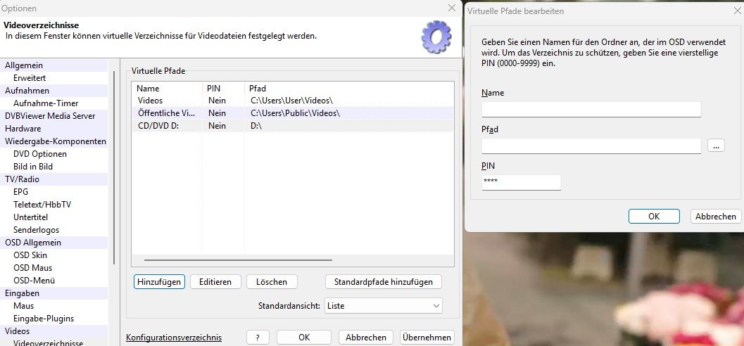

Hast du den Media Server installiert und führt dieser die Aufnahmen durch?
Media Server ist installiert aber ich habe ihn wohl nicht eingebunden.
Pfad ist: G:\0012\Video-DVB-Aufnahmen
Name: keine Ahnung was da rein soll
PIN: keine Ahnung was ich da reinschreiben soll
Bei den virtuellen Pfaden bist vollkommen falsch. Die Aufnahmepfade werden unter Optionen -> Aufnahmen -> Aufnahmeverzeichnisse festgelegt. Da muss G:\0012\Video-DVB-Aufnahmen an erster Stelle stehen. Das gilt aber nur für Aufnahmen mit dem DVBViewer, nicht für den Media Server.

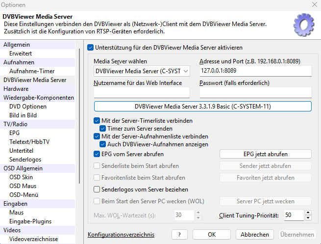

Sehr schlecht, wenn du das selbst nicht weißt. Hänge bitte eine support.zip an. Oder zumindest einen Screenshot von Optionen -> DVBViwer Media Server.
Mediaserver screenshotScreenshot2026-05-22181004.png.51d733a5d8dc7b93557f181abe08da3d.png
bei win7 reichte es den Pfad unter AUFNAHMEN einzutragen und es lief
vor 16 Minuten schrieb der_dingo:
Die Seite besagt, dass der DVBViewer Aufnahmen an den Media Server delegiert und dieser sie durchführt. Also muss der Pfad in den Media Server Optionen ->Aufnahmen eingetragen werden. Klicke das blaue Media Server Icon rechts unten im Windows Infobereich an und wähle im Menü "Server konfigurieren".

ein blaues Media Server Icon rechts unten existiert bei mir nicht.
Unter Aufnahmen/Aufnahmeverzeichnisse steht der Pfad zur gewünschten Platte
unten steht noch Konfigurationsverzeichnis aber damit lande ich  bei C:\ProgramData\CMUV\DVBViewer
und da bin ich dann endgültig verloren.
vor 8 Minuten schrieb der_dingo:
Vielleicht hat Windows es ausgeblendet. Im Infobereich ist ein kleines Dreieck nach oben. Klick da mal drauf.
Ersatzweise kannst du auch svcoptions.exe aus dem DVBViewer-Programmverzeichnis starten.
TOP!!!
Das wars - windows hatte es ausgeblendet.
Habs eingeblendet, Option Server konfigurieren ist jetzt möglich.
Pfad zum gewünschten Ordner eingetragen, an 1 gesetzt, den anderen Pfad gelöscht und es funktioniert!
