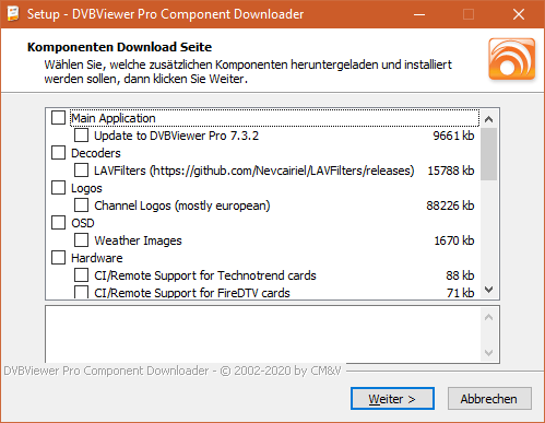

@Frankobert Schaue zur Sicherheit nach, welche DVBViewer-Version du jetzt wirklich hast. Erst heute habe ich entdeckt, dass es bei dem Weg über den Downloader die Möglichkeit einer Namenskollision gab: Wenn sich im Unterordner Downloads des DVBViewer-Installationsverzeichnisses bereits eine Datei DVBViewer_setup.exe befand (warum auch immer), hat der Downloader diese genommen, anstatt die neue Version herunterzuladen.
Der Fehler ist inzwischen behoben. Ein Download des DVBViewer 7.3.2 über den Downloader sollte im Ordner Downloads eine Datei DVBViewer_Pro_setup_7.3.2.0.exe erscheinen lassen.
Also meine DVBViewer Version ist 7.3.2. Im Download Ordner befand sich eine DVBViewer_setup.exe. Die habe ich jetzt gelöscht und den Downloader noch einmal gestartet. Dann öffnet sich das Installationsfenster (Component Downloader) aber wenn ich dann auf weiter klicke passiert nichts. Aber ich habe ja auch schon Version 7.3.2.
vor 3 Minuten schrieb Frankobert:
Und du hast ganz unten in der Sektion "Applications" den Eintrag "Update to DVBViewer Pro 7.3.2" angewählt? Ohne Häkchen irgendwo macht der Downloader nichts.
vor 25 Minuten schrieb Frankobert:
Auch zur allgemeinen Information: Es interessiert den Downloader überhaupt nicht, welche Version ihr schon habt. Er installiert den DVBViewer 7.3.2 zehn mal hintereinander, wenn ihr es drauf anlegt. Ihn interessiert aber, ob der Download des Installers schon stattgefunden hat und sich dieser  im Unterordner Downloads des DVBViewer-Installationsverzeichnisses befindet. Falls ja, lädt er ihn nicht noch einmal herunter, sondern startet ihn direkt ein weiteres Mal.
@Frankobert Bitte kontrolliere das noch mal.

Was ich gemacht habe wollte ich als Video hochladen. ging nicht, zu groß.
Wollte ich als Fotos (jpg) hoch laden. Ging nicht (zu groß).
Wollte ich Screenshots machen (ging nicht vom Setup).
Beschreibung:
1. Ich öffne den DVBViewer Downloader
2. Benutzerkontensteuerung fragt "Wollen sie zulassen ...". Ich klicke auf "Ja"
3. DBViewer Component Downloader startet.
4. Ich klicke auf "weiter".
5. Das Fenster ist weg und es passiert nichts weiteres.
vor einer Stunde schrieb Frankobert:
Das ist die Fehlbedienung. Wie bereits gesagt und von dir unbeachtet:
vor 2 Stunden schrieb Griga:
Ich glaube, ich kriege gerade die Krise. >_< Könnten vielleicht andere mit etwas DVBViewer-Erfahrung und -Überblick mal testen, ob das jetzt so wie von mir vorgesehen und in den letzten Posts ab hier beschrieben funktioniert? Auch wenn ihr den DVBViewer 7.3.2 schon habt. Bitte, bitte...🙏
Man muss also runter scrollen um auf das Update zu kommen.
Verstanden.

Am 4.6.2026 um 08:01 schrieb Griga:
Durch Scrollen ganz nach unten erscheint eine Sektion "Applications". Hier kann man die Version 7.3.2 auswählen und dann den Downloader arbeiten lassen.
und ich hatte auch hier noch mal danach gefragt:
vor 11 Stunden schrieb Griga:
Hat bei Frankobert beides nichts genützt. Erst im dritten Anlauf hat er es geschnallt. Sowas macht den Support anstrengend. Da es womöglich weitere Anwender gibt, die solche Angaben nur teilweise oder gar nicht auffassen, sollte ich vielleicht die Sektion "Applications" ganz an den Anfang der Liste im Downloader verschieben. Sie wird durch eine Konfigurationsdatei bestimmt, die sich der Downloader vom hiesigen Server holt.

Am 15.6.2026 um 06:49 schrieb Griga:
Das habe ich gemacht und die Ankündigungstexte für den DVBViewer 7.3.2 und den Media Server 3.3.2 entsprechend angepasst. So sieht es aus:
Die beiden wichtigsten Punkte stehen nun zuoberst. Die Media Server-Downloads finden sich weiter unten zu Beginn einer Sektion "Add-Ons". Ich möchte so verhindern, dass unbedarfte Anwender auf gut Glück den Media Server Basic installieren, ohne zu wissen, welche Auswirkungen das hat und wie mit dem Media Server umzugehen ist.
Was nun allerdings passieren kann: Dass Anwender sich den Installer aus dem Mitgliederbereich holen, der ja zum Abschluss der Installation ebenfalls den Downloader aufruft, und in diesem überflüssigerweise das Update auf Version 7.3.2 anhaken. Dann wird diese nach der Installation gleich ein weiteres Mal drüberinstalliert. Das ist zwar im Prinzip kein Problem, aber zieht die Prozedur unnötig in die Länge ;)
