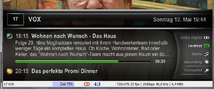

So.. Ich habe die xml natürlich in den Default Ordner Skin kopiert. (Mein aktueller). (C:\Program Files\DVBViewer\OSDSkins\Default)
Leider stelle ich keine Veränderung fest?!
Suche ich an der falschen Stelle den Sleeper? Habe mal ein Bild angehängt.
Edited by Shadow2k6
Ja drücke mal [Esc] um das OSD-Menü aufzurufen.
Scrolle da mal durch da müsste es den Eintrag Sleeptimer geben.
