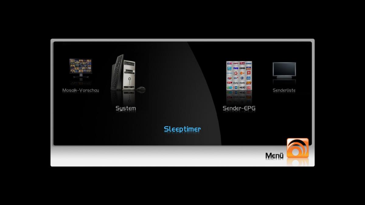

Ist für mich aber egal, da ich den OSD Skin concinnity 3D verwende, und hab da ein kleines Problem. Und zwar wird im Hauptmenü das Bild für den Sleeptimer nicht angezeigt, weiß jemand woran das liegen könnte? Hab mal ein Bild angehängt um zu zeigen was ich meine.post-84774-0-49359100-1420208181_thumb.jpg

Für das Bild im Menü müsste glaube ich in der Konfigurationsverzeichnis\windowdef.xml ein Eintrag hinzugefügt werden.
Da ich grade kein Windows PC zur ferfügung habe kann ich das nicht testen.
Die Werte sollten sich mit DVBViewer Spy Mitgliederbereich ermitteln lassen. DVBViewer Spy und DVBViewer Starten und dann den Menüeintrag im OSD anzeigen lasen.
