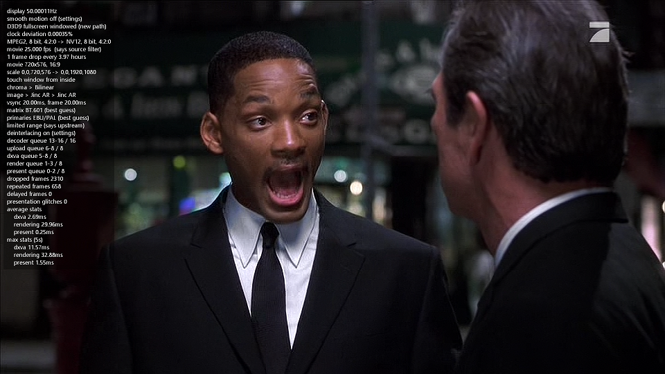

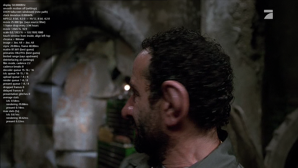

nuts Posted December 26, 2015 Posted December 26, 2015 Hi madshi, ich beschäftige mich gerade etwas mit dem Thema deinterlacing (DXVA vs IVTC in madVR). Der DXVA-Deinterlacer macht imho aus 50i immer 50p und dann muss sich madVR mit 50 frames abmühen, obwohl das für "unechte" interlaced Quellen wie Filme gar nicht nötig wäre. Ich würde daher erwarten, dass bei aktiviertem Filmmodus in madVR die Zeit fürs Rendering deutlich geringer wird als bei aktiviertem DXVA-Deinterlacer. Soweit zur Theorie, in Test konnte ich das zumindest anhand der OSD Statistik so leider nicht nachvollziehen (s. Bilder im Anhang). Die hohe GPU-Last wurde im Test durch übertriebenen Einsatz der Schärfe-Filter nach dem upscaling erzeugt, da dies auf beide Methoden gleich wirken sollte. Was auffällig war: beim DXVA-Deinterlacer kam doch zu deutlichen verworfenen frames, mit dem madVR eigenen "Deinterlacer" war davon nichts zu sehen. Meine Vermutung war daher ein Fehler in der Messung? Zu erwarten wäre eigentlich eine in etwa halbierte Zeit fürs rendering, da madVR das Processing nur auf 25frames anstatt auf 50 frames anwenden muss? Oder stimmt die Theorie so gar nicht? Falls nein: wieso nicht? Gruß und frohe Weihnachten. Quote
madshi Posted December 27, 2015 Posted December 27, 2015 Moin, IVTC: vsync 20ms, frame 40ms rendering ~ 30ms render queue: 7-8/8 dropped frames: 0 DXVA: vsync 20ms, frame 20ms rendering ~ 30ms render queue: 1-3/8 dropped frames: 2310 Sieht doch recht eindeutig aus, oder nicht? Für die Render-Zeiten macht es keinen Unterschied, ob es sich um 25fps oder 5000fps handelt, da es sich ja um Render-Zeiten *pro Frame* handelt, und nicht pro Sekunde oder so. Entscheidend ist, daß die Render-Zeiten unter der "frame"-Zeit liegen. Bei IVTC ist das der Fall (30ms < 40ms), bei DXVA nicht (30ms > 20ms). Wenn es für Dich einfacher verständlich ist, kannst Du natürlich auch die Render-Zeiten auf eine Sekunde Filmlaufzeit hochrechnen. Das wäre dann bei IVTC: 30ms * (1000 / 40ms) = 750ms Renderzeit pro Sekunde Laufzeit. Und bei DXVA: 30ms * (1000 / 20ms) = 1500ms Renderzeit pro Sekunde Laufzeit. Quote
nuts Posted December 27, 2015 Posted December 27, 2015 (edited) Danke für die Erklärung. Das war mir so nicht bewusst klingt aber logisch. Ich dachte die Umrechnung würde madVR "irgendwie" schon machen damit man ohne weiteres rechnen vergleichbare Werte im Bezug auf das laufende Video hat. Edited December 27, 2015 by nuts Quote
