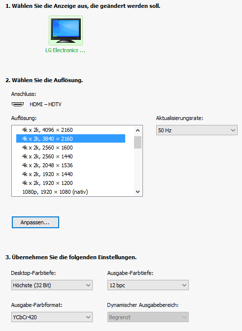

Ergänzung, gerade noch probiert:
Nur mit 10-bit Videos schaltet madVR den "LAV Native" 2160p fullscreen schwarz. HD, SD funktioniert alles einwandfrei.
Dann alle Auflösungen die von der GTX960 oberhalb 1080p angeboten werden (siehe Bild) durchprobiert.
Erst ab 2160p wird auf schwarz geschaltet, bei allem drunter funktioniert fullscreen normal.
Vielleicht hilfts...

craig_s
Also die GTX960 ist unschuldig :)
Im AVS forum gibts genügend Bestätigungen - sie kann volles RGB bis 4096*2160 @ 60Hz über HDMI 2.0
(Beim neuen HDMI 2.0a kommt nur HDR dazu und HDMI 2.1 wird schon angedroht mit noch mehr HDR. Sony macht dampf..
War doch klar oder? Erstmal kassieren und dann ätsch, jetzt bitte alles neu kaufen, wie immer.. o:) )
Der Schuldige ist mein LG display, das teilt mit was es kann und das steht dann im Nvidia Treiber zur Auswahl. Alles ganz ordnungsgemäß.
Ich hab auch schon die Nvidia bei Auflösungen unter 2160p mit "Gewalt" gedrosselt auf YCbCr422 'begrenzt'. Das interessierte madVR überhaupt nicht - fullscreen OK!
Es geht ja nichtmal um 10-bit Ausgabe, der schwarze fullscreen kommt ab 2160p auch ohne FSE mit D3D9.

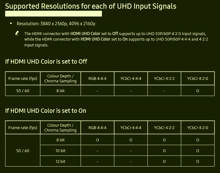

Die Geschichte mit bis 30hz macht man 4:4:4 und drüber gibt's ein konvertiertes 4:2:0 (macht Nvidia derzeit so?) ist doch großer Käse. Gibt's bei den Displays (Samsung z.B.) leider auch schon. Verwirrung ist da vorprogrammiert ..
Das müsste noch kommentiert werden, gerade auch wo madshi dann irgendwann das 4k display bekommt...
Verwirrung nur wenn man drauf fixiert ist das 10-bit nur mit dem 'geheiligten' RGB 4:4:4 erreichbar wäre. Tatsache ist aber das derzeit immernoch alle bewegten Medien, auch 4K, auf YUV 4:2:0 laufen und trotzdem bzw. gerade deshalb 10-bit und sogar 12-bit Farbtiefe haben können, hier ein aktueller UHD Stream:
Dementsprechend sieht auch die HDMI-eingangs Definition (nicht nur) bei Samsung aus.
Ist die gleiche vom günstigen 10/2015 JU6850 (achtung, zu schlechte Blickwinkel-Stabilität!) bis zum aktuellen mega-hyper HDR HDMI 2.0a mit allem Firlefanz 10000€ Modell:
Also, wenn der Grafiktreiber YCbCr422 oder YCbCr420 'begrenzt' anzeigt bedeutet das nicht automatisch den Untergang!
Da gibts nämlich noch das andere Farbtiefe-Menü wo man hoffentlich 10 oder 12-bpc (bit-per-channel) einstellen kann.
Für den 2160p UHD Desktop (Standbild) und Video gibts dann noch RGB 4:4:4 in 8-bit. (per channel = 32-bit weil 3 Farbkanäle + 1 Alpha-kanal = 4x8).
Bei RGB 8-bpc 4:4:4 gibt der Grafiktreiber Videoinhalte (hoffentlich) automatisch wieder begrenzt aus (16-235). Siehe dessen Medien-Menü.
Andernfalls würde schwarz "gräulich" oder "absaufen" (Blacker-than-Black, Whiter-than-White Problematik).

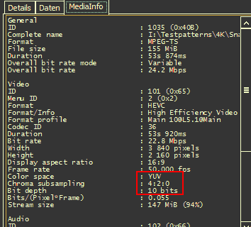

... eben gerade drübergestolpert, Win10, GTX960
Player: MPC oder DVBViewer, Einstellungen: LAV - DXVA2 Native, madVR alles auf default
- spiele irgend eine 2160p 10-bit Demo oder UHD Recording ab - windowed - im Fenster (groß bis Briefmarke)
wärenddessen öffne madVR-Options und schalte 'image downscaling' von Bicubic auf DXVA2 - Bild sofort schwarz (OSD und Sound laufen weiter).
Mit <DXVA2 wirds also auch windowed schwarz. So könnte auch das Bild von der AMD RX480 oben entstanden sein.

.und nicht vergessen wie besprochen, 10-bit video ist fullscreen (DVBV, MPC) auch schwarz auch ohne FSE. 'image down' Einstellungen sind da natürlich nicht mehr relevant.
War von Anfang an zu bemerken, die GPU 'tickt' irgendwie anders sobald 2160p tatsächlich und warhaftig im 2160p Screen geschaltet ist. Kann man sich nicht vorstellen wenn man es nicht vor sich hat.
Und nochmal anders sobald 2160p über 30Hz läuft. Da kommen dann auch die Screens mit ihren EDID Restriktionen verstärkt ins Spiel (Ausgabeformat und Farbtiefe).

..hatte hier noch einen älteren 1080p 60Hz Monitor rumfliegen den ich über DVI an die GTX960 angeschlossen habe, dann darauf umgeschaltet und den Samsung Smart TV entfernt. Der 'schwarz'-Bug aus dem Video existiert damit immernoch. Das hat mich sehr betrübt, weist es doch drauf hin das du den Bug wohl nicht einfach dadurch reproduzieren kannst indem du nen Smart TV über HDMI anschliesst :(
Edit: das Nachfolgende gilt nur wenn der Ausgang der GPU auf YCbCr 422 oder 420 gestellt ist.
- Die Einstellung 420 ist allerdings (noch?) bei den meisten TV's für 10-Bit 2160p-Ausgabe erforderlich.
Dabei noch über einen neuen Bug gestolpert der wirklich nur mit Smart TV bei 2160p-Auflösung mit GTX960 existiert. Bei madVR auf D3D9 + Overlay ist jedes Video (Auflösung/bit egal) 'dunkel'.
Mit 'dunkel' meine ich nicht schwarz sondern einfarbig dunkel- -rot, grün oder -blau. Die Färbung kommt zufällig wie ich bei mehreren starts bemerkt habe. Edit - und die Färbung erkennt man nur dann nicht als schwarz wenn die Umgebung des Player-Fensters sehr dunkel ist.
Passiert mit DVBViewer (auch Live-TV jeder Sender) und MPC-HC, madVR alles auf Default außer Overlay angehakt.
Diesmal verschwindet auch das OSD, wärend das Video im Hintergrund normal weiterläuft - hört man am Sound und sieht man zB. in der DVBSource die ganz normale Werte anzeigt.
Also nur grafische Ausgabe betroffen.
Wieder Bild bekommen geht einfach, zB. Overlay ausschalten, D3D11 anhaken (schaltet Overlay auch aus), Moni-Auflösung wechseln..
- Fullscreen auch dunkel, FSE nicht
Wieder dunkel bekommen geht nicht ganz so einfach, 2160p muss, D3D11 aus (madVR default), Overlay an. Dann den Player beenden und neu starten oder in DVBViewer auf 'Wiedergabe neu aufbauen'. (OT an: das extra für dich, Griga ;) - OT aus)
Wirst du also nur nachstellen können wenn der 4k-TV dann da ist. Oder auch nicht? Werden sehen...
Gerade in diesem Fall können noch Nvidia Treiber-versionen eine Rolle spielen, die müssten wir dann angleichen.
Sorry noch für die Umstände, aber ich hab sie nicht gewollt, sie kommen einfach.. :shocked:

Copy-back hat einige Vorteile, aber verbrät auch mehr CPU/GPU. Native sollte eigentlich auch klappen. Werd mal ein paar verschiedene Treiber probieren, wenn mein 4k TV da ist.
YCbCr-Ausgabe empfehle ich normalerweise eher nicht, weil da der GPU-Treiber die von madVR berechneten Pixel nimmt, und hinter madVR's Rücken nach YCbCr umwandelt. Da hab ich Null Kontrolle drüber, was da genau passiert, und da entstehen dann gerne Banding-Artefakte, weil der GPU-Treiber sowas gerne mal in niedriger Bittiefe ohne Dithering macht. Was Du hier für Probleme beschreibst, sollte aber eigentlich nicht passieren. Werde ich dann auch nochmal versuchen zu reproduzieren...
