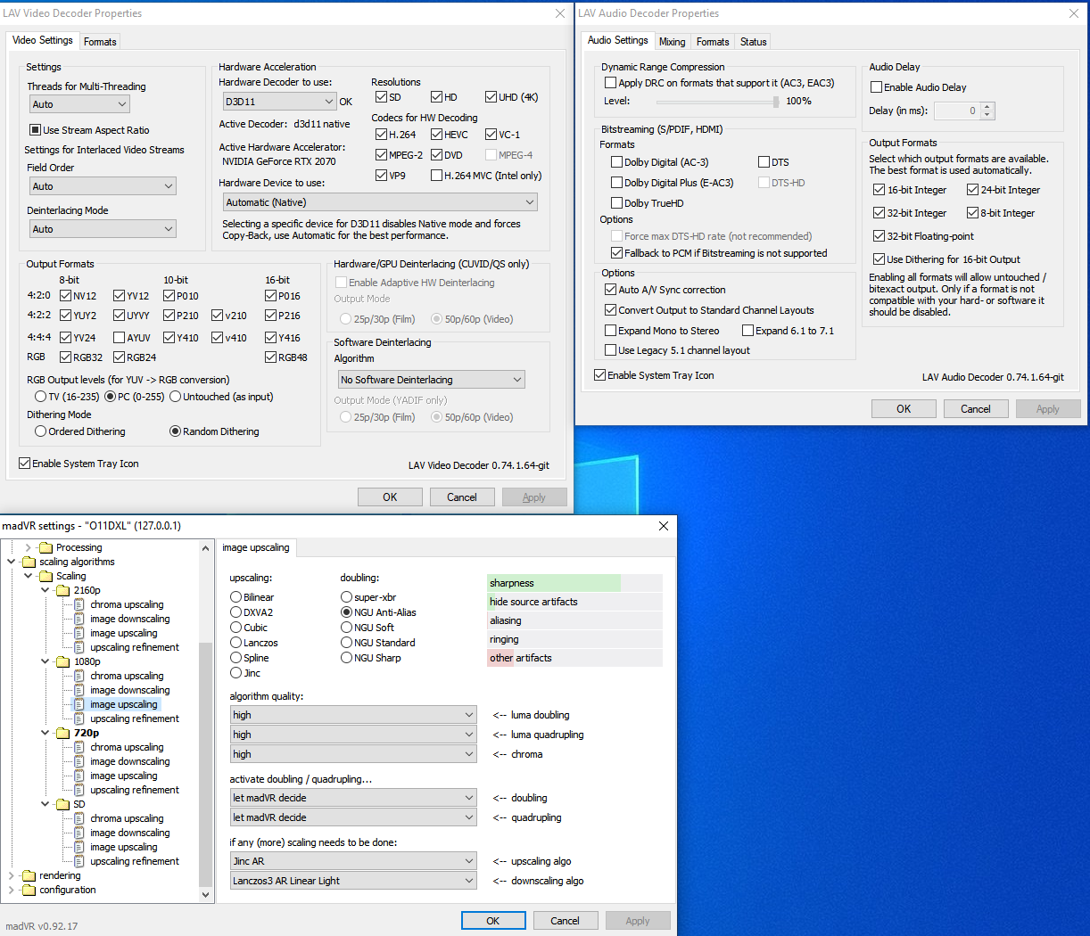

WakeX Posted July 17, 2020 Posted July 17, 2020 Seit neuestem spinnt mein DVBV+madVR beim Umschalten rum: https://imgur.com/a/dRFbEol Dann geht die Party so richtig ab (wenn Auflösung/fps wechseln auch mal mit green screen), für sachdienliche Hinweise woran es liegen oder wie man das beheben kann wäre ich dankbar! EVR custom renderer bzw. DXVA halt schaltet dagegen normal. Quote
madshi Posted July 17, 2020 Posted July 17, 2020 Oh, es gibt den Thread noch! ? WakeX, keine Ahnung, könnte sein, daß es mit dem Decoder zusammen hängt. Ist es ein Hardware-Decoder (DXVA, DXVA2, o.ä.)? Wenn Du sagst "Seit neuestem", und das vorher nicht auftrat, dann muß sich ja irgendwas geändert haben? Hast Du irgendwas upgedatet? madVR Build? LAV? DVBV? GPU Treiber? Quote
Griga Posted July 17, 2020 Posted July 17, 2020 vor 2 Stunden schrieb madshi: keine Ahnung, könnte sein, daß es mit dem Decoder zusammen hängt Könnte sein. Das sieht mir etwas nach einem missglückten Error Concealment bei Hardware-Dekodierung aus, vielleicht augelöst durch Störungen im empfangenen Stream. Oder es liegt am Grafikkarten-Treiber. Letztlich war doch Patchday... und mal wieder waren Anwender betroffen, denen Windows bei der Gelegenheit den aktuellen Intel HD Graphics Treiber untergeschoben hat, worauf dann plötzlich diverse Sender mit einem "interlaced" Bild nicht mehr gingen... Quote
WakeX Posted July 17, 2020 Posted July 17, 2020 (edited) @madshi Alles auf dem neuesten Stand, schaue nicht soviel dass ich das mit dem Umschalten sofort bemerkt hätte von Version zu Version nach einem Update (vor allem da F1 ja auch eine virusbedingte Pause eingelegt hatte). Hardware Decoder ist in LAV auf D3D11 eingestellt, in madVR hauptsächlich NGU AA fürs Upscaling, habe DXVA nur einmal drin fürs 4K-Profil im Upscaling ?. DVBViewer 6.1.6.1 madVR 0.92.17 LAVFilters 0.74.1-64 GPU ist eine 2070S mit 451.67 WHQL Win10x64 2004 Spoiler Use Direct3D 11 for Presentation + present a frame for every Vsync ist angehakt, alles andere unter General Settings nicht. Falls andere Einstellungen welche relevant sein könnten benötigt werden einfach sagen, das Forum hat leider eine 1MB-Beschränkung bei Uploads. Hier noch die green screen-Variante. Edited July 17, 2020 by WakeX Quote
madshi Posted July 18, 2020 Posted July 18, 2020 Versuch doch mal Software-Decoding, als Test ob es vielleicht in irgendeiner Weise am Hardware-Decoding liegt. Quote
WakeX Posted July 18, 2020 Posted July 18, 2020 Liegt wohl an der D3D11 Einstellung in LAV, auf none gestellt sind die Glitches weg. Hat das großartig einen Einfluss auf madVR (dessen Upscaling-Algos ja separat sind) was man dort wählt? Bzw. was ist das Optimum? Quote
madshi Posted July 18, 2020 Posted July 18, 2020 Ich würde Hardware-Decoding generell nur da verwenden, wo es wirklich nötig ist. War noch nie ein großer Fan davon, weil es schon immer deutlich mehr Stabilitäts-Probleme als Software-Decoding hatte. Aber natürlich verbrätst Du bei Software-Decoding mehr Watt, weil halt die CPU das Decoding machen muß, und die kann das längst nicht so effektiv wie der Hardware-Decoder in der GPU. Also mein Tip wäre: Nimm Software-Decoding für die "einfachen" Sachen, wie SD und Full-HD, aber nimm Hardware-Decoding für 4K. Ist aber nur meine persönliche Meinung. Wenn Du Strom sparen willst, dann bleib beim Hardware-Decoding für alles, dann müßtest Du vielleicht verschiedene Treiber ausprobieren, oder auch D3D11 vs DXVA Decoding ausprobieren oder was auch immer... madVR ist es mehr oder weniger egal, welcher Decoder das Decoding macht. Nur daß Software-Decoding halt in der Regel stabiler läuft. Quote
