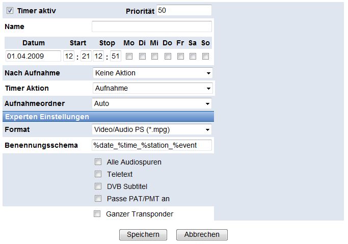

adino Posted April 1, 2009 Posted April 1, 2009 (edited) Hallo, noch ein Problem: Wenn ich im Webinterface auf "Timer" und "neuer Timer" klicke, kann ich zwar alles auswählen - aber KEINEN Sender. Was tun? Edited April 1, 2009 by adino
Derrick Posted April 1, 2009 Posted April 1, 2009 Hallo, noch ein Problem: Wenn ich im Webinterface auf "Timer" und "neuer Timer" klicke, kann ich zwar alles auswählen - aber KEINEN Sender. Was tun? Dachte schon, dass es nur bei mir so ist und ich irgendeine template versaubeutelt habe. Oder die verschwörungstheorie.. ..weil ich immer über das nicht_finden_können von sendern im web interface klage, wurde das ganz abgeschafft
