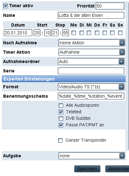

ich hatte das zwar schon mal an anderer Stelle erwähnt, aber es wird ja auch nicht jeder Thread von den entscheidenden Personen dann gelesen. Deshalb also an entsprechender Stelle nochmal eine Nachfrage:
Warum wird der Parameter "-t 1" (Kanal einstellen) vom RS nicht korrekt behandelt?
Der RS will dann aufnehmen, gleich so als ob der Parameter "-t 0" übergeben worden wäre.
Der DVBViewer behandelt die Übergabe des Parameters richtig: "Timer Aktion: Sender einstellen" und nicht "Timer Aktion: Aufnahme".
Liegt der Fehler innerhalb der dvbv_tvg.exe oder beim RS?
Könnte man dies dann an entsprechender Stelle beheben? ;)
Share this post
Link to post

xarko
Das ist kein Fehler sondern der "Sender einstellen" Timer des Recording Service.
Tut mir Leid, ich sehe das als Bug:
Beim Übergeben des Parameters wird im RS auch "Timer Aktion: Aufnahme" eingestellt (s. Screenshot unten) und nicht "Timer Aktion: Sender einstellen".
Der RS nimmt dann auch gnadenlos auf. Wünschenswert wäre dann die Einstellung des vorgegebenen Kanals!
Share this post
Link to post
