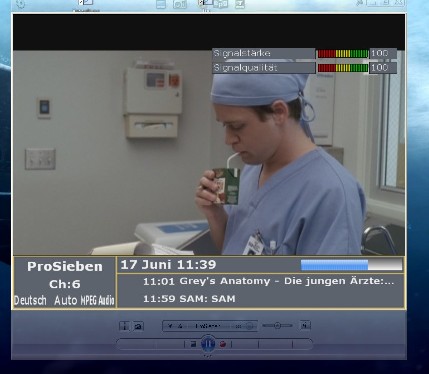

mad1 Posted June 17, 2008 Posted June 17, 2008 Hallo zusammen, auch ich habe das Problem mit Pro7, Kabel1, N-24 usw. Trotz aller Lösungsvorschläge und Runterladen der Pro7-neu.ini etc. keine Besserung. Ich habe den aktuellsten DVBViewer Pro 3.9.4, aber im DVBViewer GE das selbe Problem. Ich mache einen Sendersuchlauf auf Transponder Astra 19.2 E und dauernd finde ich Neue Kanäle und aktualisierte, am Tag 3 oder mehrmals. Irgendwie nach 3, 4 Scans wird dann Pro7 usw. korrekt angezeigt und ich empfange alles korrekt. Ich mache dann Abends den Rechner aus, am nächsten Morgen wieder an und wieder sind Pro7, N-24 etc. weg. Der Signalbalken zeigt zwar 100% Signalstärke an aber kein Bild Meine Tunerkarte ist die Pinnacle PC TV pro PCI 450. Mit der Mitgelieferten Software Pinnacle TV Center Pro empfange ich alle Programme einwandfrei ohne weitere Einstellungen, siehe Screenshots anbei. Leider lastet das Programm aber meinen Rechner derart aus das es schon mal zu Hängern kommt, was ich nicht mag, deshalb möchte ich gerne DVBViewer nutzen Kann doch nicht sein das ich jeden Tag mehrere Stunden scannen muß um ein wenig fern zu sehen. Könnte das Proble vielleicht daran liegen dass die neuen oder aktuell gefundenen Sender nur temporär im falschen Ordner gespeichert werden, der vielleicht nach Neustart gelöscht wird???? Ich habe natürlich die Suche benutzt und die Readme von allem gelesen, auch mit Transedit komm ich nicht weiter. Zeigt nach jedem Scan oder Update auf Astra 19.2 E "found 0" Langsam weiß ich wirklich nicht mehr weiter. Kurz zum System: Dell Optiplex 740 AMD X2 5000 2,5 GB Ram 256 MB Nvidia Quadro NVS ON Board Soundblaster Audigy Pinnacle PC TV Pro PCI 450 Alle Treiber Bios, Bus, Chipsatz, Grafik, Audio neuester Stand. Wäre schön wenn jemand einen Tip hätte, Danke im Voraus support.zip Quote

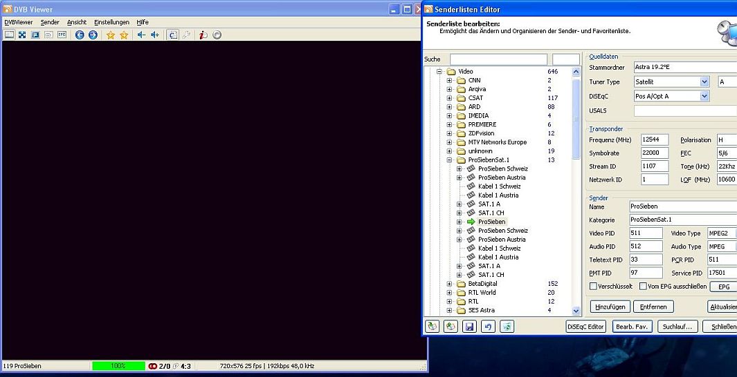

mad1 Posted June 19, 2008 Posted June 19, 2008 Da bin ich wieder, gestern hatte ich dann mal wieder alle Sender, Pro7, Sat1, N24. PC ausgemacht, heute Morgen angemacht, das wars, wieder alles weg, Signalstärke wird weiterhin mit 100% angezeigt, siehe Screenshot Quote
