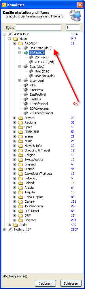

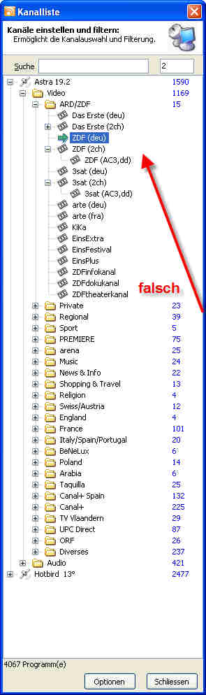

Julian Fromberg Posted August 10, 2007 Posted August 10, 2007 Hallo, habe folgendes Problem mit DVBViewer V3.8.0.0. Ich nutze an meine Skystar HD ein Monoblock LNB mit Astra 19.2 Pos B Opt A und Hotbird Pos A Opt A. Jetzt habe ich die neue Version mit der Senderliste installiert, die ich gerne Nutzen will, da sie echt gut sortiert ist. Das schöne daran sind auch die Audiounterkanäle, die zu einer Kanalgruppe zusammengefasst werden und wahlweise durch aufklappen zu sehen sind. Jetzt das Problem: Die Kanalliste ist ja für Astra 19.2 Pos A Opt A und Hotbird Pos B Opt A gedacht. Wenn ich nun im Kanallisteneditor die DiseqC Einstellungen für mein Monblock LNB anpassen geht auch alles. Nur wenn ich nun den DVBViewer verlasse speichert er ja automatisch die Kanalliste. Beim nächsten Start ist die Kanaliste kaputt. Kaputt wäre vielleicht übertrieben, aber die Audiounterkanäle sind nicht mehr so schön zusammengefasst, sondern sind wieder separat. Aus ZDF(unterteilt in einer Gruppe) wird nun ZDF(deu) und ZDF(2ch). Also 2 eigene Kanäle in der Liste. Das ist nicht sehr schön. Habe schon einiges ausprobiert. In den Astra und Hotbird ini Dateien die DiseqC Parameter selbst editiert und im Kanaleditor importiert aber das hilft auch nicht. Habe mal 2 Screenshots angehängt um das Problem zu verdeutlichen. Wäre schön wenn mir jemand helfen könnte. Quote
Griga Posted August 10, 2007 Posted August 10, 2007 aber die Audiounterkanäle sind nicht mehr so schön zusammengefasst, sondern sind wieder separat. Ich kann das Problem bestätigen. Der DVBViewer Pro versäumt es, bei einer Änderung von DiSEqC für einen ganzen Stammordner auch die untergeordneten Audiospuren auf den neuen DiSEqC-Wert zu setzen. Beim nächsten Laden der Kanalliste werden die Einträge aufgrund der unterschiedlichen DiSEqC-Einstellung nicht mehr als zusammengehörig erkannt. Workaround mit etwas Handarbeit: DiSEqC für die (ehemaligen) Untereinträge im Kanaleditor einzeln korrigieren. Danach lassen sie sich mit der Maus per Drag & Drop wieder zusammenfassen. Quote
Julian Fromberg Posted August 10, 2007 Posted August 10, 2007 Ich kann das Problem bestätigen. Der DVBViewer Pro versäumt es, bei einer Änderung von DiSEqC für einen ganzen Stammordner auch die untergeordneten Audiospuren auf den neuen DiSEqC-Wert zu setzen. Beim nächsten Laden der Kanalliste werden die Einträge aufgrund der unterschiedlichen DiSEqC-Einstellung nicht mehr als zusammengehörig erkannt. Workaround mit etwas Handarbeit: DiSEqC für die (ehemaligen) Untereinträge im Kanaleditor einzeln korrigieren. Danach lassen sie sich mit der Maus per Drag & Drop wieder zusammenfassen. Ok, Danke. Dann werde ich das mal auf diese Art beheben. Quote
Herzog Posted August 10, 2007 Posted August 10, 2007 Hi, das Update hat gut funktioniert. ABER: ich nutze die Vollbild-Funktion, um den DVBViewer in Vollbild oder, wenn ich auf eine andere Funktion meines Barbone zugreifen möchte, in den Windowed Mode zu bringen. Bis zur vorherigen Version war das kein Problem. Per Klick auf die Fernbedienung konnte ich wieder auf Vollbild schalten Seit der neuen Version reagiert der DVBViewer nicht mehr, sobald er im Winowed Mode ist, man muss ihn erst mit der Maus doppelklicken um ihn in den Vollbildmodus zu bringen - und erst dann nimmt er wieder Fernbedienungskommandos an. Kann man das fixen?? Quote
Julian Fromberg Posted August 10, 2007 Posted August 10, 2007 Ich kann das Problem bestätigen. Der DVBViewer Pro versäumt es, bei einer Änderung von DiSEqC für einen ganzen Stammordner auch die untergeordneten Audiospuren auf den neuen DiSEqC-Wert zu setzen. Beim nächsten Laden der Kanalliste werden die Einträge aufgrund der unterschiedlichen DiSEqC-Einstellung nicht mehr als zusammengehörig erkannt. Workaround mit etwas Handarbeit: DiSEqC für die (ehemaligen) Untereinträge im Kanaleditor einzeln korrigieren. Danach lassen sie sich mit der Maus per Drag & Drop wieder zusammenfassen. Habe das Problem schneller gelöst. Einfach mit einem Texteditor in den jeweiligen ini-Dateien die DiseqC Einstellungen(mit Replace all) von allen Kanälen vertauscht, die ini-Dateien wieder importiert und siehe da alles funktioniert perfekt. 2 Minuten Arbeit. Quote
