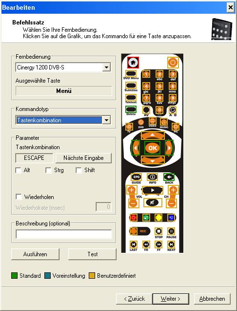

6) mitgelieferte Terratec Fernbedienung
Von der Qualität der Fernbedienung ist in meinen Augen nicht ganz so viel zu halten. Mach den Eindruck einer billig Plastik FB. Für einen richtigen HTPC würde ich Sie nicht einsetzen.
Mit Installation der Terratec Software wird auch der Terratec Remote Control Editor installiert, der nach dem Systemstart automatisch mitstartet.
Unter Befehlssätze habe ich einen neuen Eintrag für DVBViewer angelegt.
Bei den Fernbedienungen ist die S2 Karte nicht ausgewählt, das dargestellte Bild der Fernbedienungen zeigt aber, dass die 1200 DVB-S die Gleiche hat. Also habe ich diese ausgewählt.
Zur Verdeutlichung hiert mal ein Screenshot (hoffentlich klappts)
Klickt man die Tasten in dem Bild an, so kann man links den Kommandotyp und die Parameter einstellen.
Bei der Power Taste, habe ich z.B. folgendes ausgewählt :
Kommandotyp : System-Kommando
Typ : Ein-/ausschalten
Kommando : Bildschirmschoner
Hier bei wird dann der DVBV gestartet, bzw. beendet.
Alle anderen Tasten habe ich als Kommandotyp : Tastenkombination definiert.
Man simuliert also einen Tastendruck der Tastertur. Diese muss man nur mit den Einstellungen des DVBV (Optionen-->Eingabe) abstimmen und dann war es das auch schon.
Hat man nun den Befehlssatz nach eigenen wünschen erstellt, muss man im ersten Reiter Menü diesen Auswählen. Ich habe alles andere rausgeschmissen und als einzigen Eintragmeinen DVBV Befehlsatz ausgewählt. Thats it.
