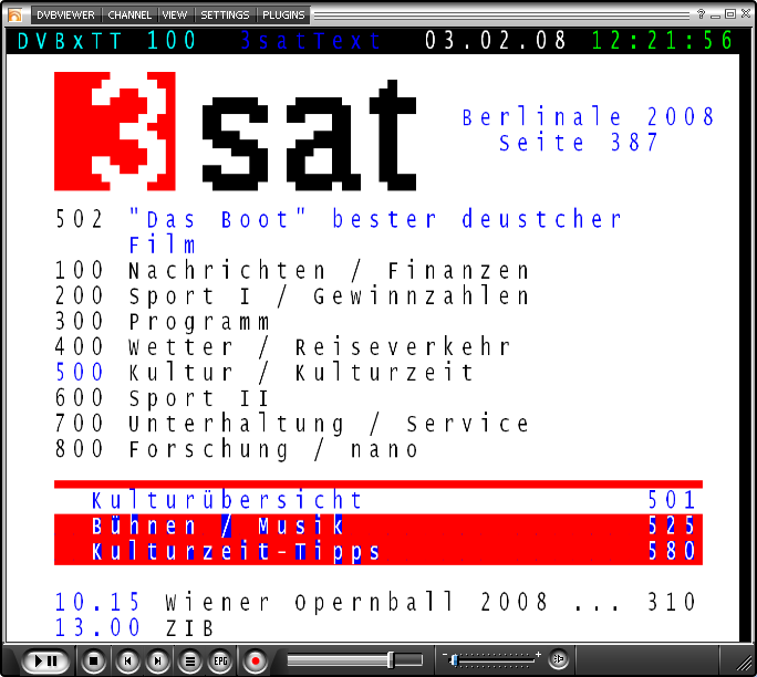

  • Im Gegensatz zu dem, was der Threadersteller auf Beisammen.de behauptet, ist das Bild nicht signifikant besser, als bei meiner 2600pro. Er hatte geschrieben, auch ohne Registry-Tweaks sei das Bild wesentlich besser und es sei bei manchem Material deutlich weniger Bildrauschen zu sehen - ah ja ;) Auch bei der 3450 haben die Registry-Einträge für "DXVA_DetailEnhance" und "TRDenoise" die allseits bekannten Auswirkungen. Wenn man diese Einträge nicht vornimmt, ist natürlich ein Rauschfilter aktiv und die grauenhafte Überschärfung bei MPEG2. Schaltet man diese Dinge ab, sieht das Bild genauso aus, wie bei der 2600pro - finde es jetzt nicht überragend besser oder schlechter.
  • Meine Karte wird im Normalbetrieb 68°C warm (egal ob SDTV oder HDTV) - GPU ist bei STDV ca. 40-55% ausgelastet und bei HDTV ca. 35% (BlueRay über PowerDVD oder HDTV über DVBViewer). Schade, bei dem beisammen Menschen wird die Karte nur ca. 56°C warm ;) Vielleicht so ähnliche Probleme wie bei den ersten 2400 von Sapphire (?) Da haben ja auch einige berichtet, daß ihre Karte deutlich wärmer wurde, als bei anderen. Meine passiv gekühlte 2600 pro wurde noch nicht mal 40°C warm. Werde morgen mal bei Sapphire anrufen und fragen, ob dies normal ist.
  • Der PC nimmt jetzt ungefähr 10 Watt mehr an Leistung auf, als mit der 2600 pro! Hatte eigentlich das Gegenteil erwartet. Ein einigermaßen genaues Meßgerät besitze ich mittlerweile (zeigt nun auch den Standby des PC oder des TV korrekt an). Evtl. eine Folgeerscheinung der übermäßigen Hitzeentwicklung?
  • Ein DVI => HDMI Adapter lag leider nicht bei.
  • Eine vernünftige 50 Hertz Darstellung (1920x1080 progressive) ist bei mir leider noch immer nicht möglich. Habe deswegen wieder auf 60Hertz umgestellt.
  • Weil ich den Catalyst 8.1 verwende, habe ich den Bug mit den vertauschten Textfarben. Bei einem reinen HTPC eigentlich nicht so schlimm, jedoch sind nun auch im Videotext des DVBViewer die Hintergrundfarben einzelner Buchstaben verdreht (siehe Screenshot).
