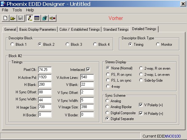

Hallo
Habe den EeePC 1201N mit ion graka. Will nun meinen Amoi 42er fullhd ohne OVERSCAN ansteuern. Ich kann den bekannten Regedit Fix benutzen "HKR,, OverrideEdidFlags0, %REG_BINARY%, 05,CF,00,01,00,00,FF,FF,04,00,00,00,7E,01,00", dadurch wird nur das vorletzte Byte auf 00 gesetzt, dadurch wird der TV als Monitor erkannt. DADURCH geht zwar die 1:1 ansteuerung, ABER es funktioniert kein HDMI Audio mehr. Nun habe ich diese Anleitung hier benutzt und ein EDID Eintrag geändert:
(38-53) Standard Timing Identification:
1920 X 1080 @60Hz <----- von einer Auflösung in diese geändert
1280 X 960 @60Hz
1280 X 1024 @60Hz
1600 X 1200 @60Hz
Not Used
Not Used
Not Used
Not Used
Habe danach die datei als Edit.dat gespeichert und mit dem Tool hier in die reg schreiben lassen:

(72-89) Detailed Timing / Descriptor Block 2:
			   1920x540  Pixel Clock: 74,25 MHz
______________________________________________________________________
	 Horizontal Image Size: 708 mm	 Vertical Image Size: 398 mm
	 Refreshed Mode: Interlaced		Normal Display - No Stereo
Horizontal:
	 Active Time: 1920 pixels		  Blanking Time: 280 pixels
	 Sync Offset: 88 pixels			Sync Pulse Width: 44 pixels
	 Border: 0 pixels				  Frequency: 33,75 KHz
Vertical:
	 Active Time: 540 lines			Blanking Time: 22 lines
	 Sync Offset: 2 lines			  Sync Pulse Width: 5 lines
	 Border: 0 lines				   Frequency: 60,05 Hz
Digital Separate, Horizontal Polarity (+) Vertical Polarity (+)

In der Reg wurde der Eintrag erfolreich unter CurentControlSet... eingetragen. Diese Auflösung sollte nun eig unter den Einstellungen unter [PC] stehen. Unter [HD,SD] steht bereits 1080p, aber das geht ja nur mit Overscan. Alles unter [PC] geht ohne Overscan und mit HDMI Audio. Allerdings steht nun statt 1920 x 1080 : 60Hz eine andere Auflösung, irgendwas mit 1280...
Weiß da jemand Rat?
Link to comment

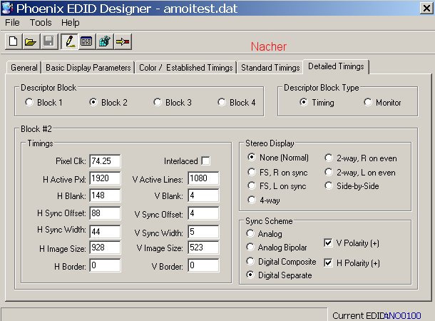

Habs fast geschafft. Was ich getan habe? Naja 1. habe ich die Displaygröße korrigiert, die viel zu klein angegeben wurde, allerdings hab ichs billig mit dem Zollstock ausgemessen. Zu 100% falsch aber egal. Dann habe ich Detailed Timings (Block 2) die Auflösung korrigiert. Dort stand 1920 H 570 V. Habe einfach aus 570 1080 gemacht. Die Werte bei Blank, Sync Offset usw habe ich aus Powerstrip übernommen. Allerdings war ich mir bei H/V Blank nicht sicher, da es bei Powerstrip nicht vorkam. Zusätzlich habe ich unter Standard Timings meine 1920 x 1080 60Hz hinzugefügt. Nach dem Neustart stand tatsächlich 1920 x 1080 native unter (PC) in den Nvidia Einstellungen. Ein Klick dadrauf brachte einen PC Absturz hervor. Leider hab ich keine Zeit gehabt, weiter zu testen. Kann mir jemand weiterhelfen?

EDID Datei erstellt mit Phoenix EDID Editor.
Ich habe einfach unter
Standard Timings, Timing ID #5, die Auflösung hinzugefügt. H.Active pixels
1920, Refresh 60, Aspect Ratio 16:9
Unter Detailed Timings habe ich bei Block 2 beim Feld V Active Lines
aus 540 1080 gemacht. Dann V Sync Offset und Width mit den Daten aus
der Nvida Einstellung (spezifische Aufl hinzufügen, Timings (Automatisch)
abgelesen + verglichen) abgeglichen. Ansonsten hab ich nich unter Block 3
die Monitor Range Limits (Max Pxl Clk) eingetragen. Steht ebenfalls
unter spezifischer Aufl unter den Nvidia Einstellungen. Dann speichern.
