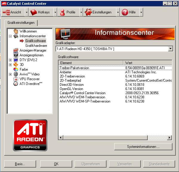

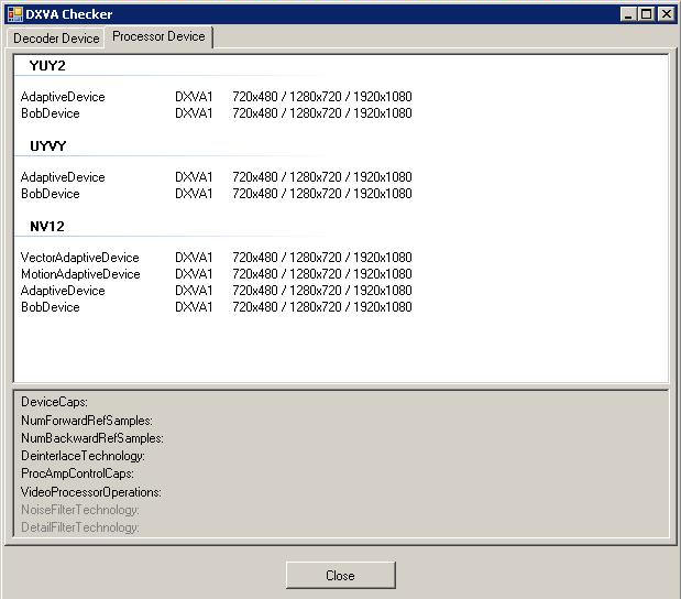

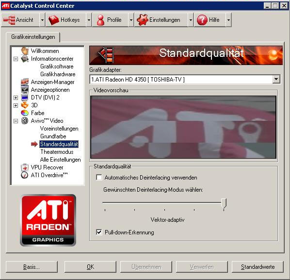

okmikel Posted December 13, 2008 Posted December 13, 2008 (edited) Hi, ich hab gestern eine HD4350 zum Testen bekommen (MSI R4350-D256H). Laut DXVAChecker geht VA in allen Auflösungen (auch 1080p). Angeschlossen habe ich momentan meinen Toshiba-LCD über DVI, eingestellte Auflösung 720p (das Teil ist nur "HD ready", daher macht mehr keinen Sinn). Bild sieht rein subjektiv besser aus als bei der 3650, hab gestern das Fußballspiel auf Premiere HD ohne Ruckler mit VA angeschaut. SD subjektiv auch besser aus als bei der 3650 (Laufschriften sind ohne Ruckler und Kammeffekte). CPU Belastung ist in etwa gleich zur 3650. Getestet habe ich alles mit XP SP3, dem Cyberlink PowerDVD Codec und Catalyst 8.10 Hotfix für HD4350/HD4550/HD4650 (8.11 und 8.12 erkennen die Karte nicht). Ich werde die Karte jetzt noch ein paar Tage "produktiv" testen und dann entscheiden, ob ich sie behalte. Gruß Mikel Edited December 13, 2008 by okmikel Quote
hollymolly Posted December 14, 2008 Posted December 14, 2008 hi mikel habe gestern auch eine his 4350 verbaut, bin aber nicht wirklich zufrieden. 1. bild für sd ist im vergleich zu meiner alten 2400 pro nicht wirklich besser (auch beim fussballspielen getestet). 2. zudem habe ich mit 8.10hotifx nur bob und weave als de-interlace optionen. 3. frech finde ich auch, dass auf der packung hdmi, 7.1 blabla stand und nicht mal ein passender dongle (dvi-hdmi) bzw. hdmi direkt ausgang beilag. na halt mal wieder ein sponta "falscher" media-markt kauf. Quote
okmikel Posted December 14, 2008 Posted December 14, 2008 (edited) Hi, könnte evtl. am verbauten Speicher liegen. Auf der MSI, die ich habe, ist 500MHz Speicher verbaut, auf fast allen anderen 400MHz. Der Adapter lag bei mir auch nicht bei, war mir aber egal, da ich eh über DVI an meinen LCD gehe, den Ton brauche ich nicht, da ich den anderweitig ausgebe. Ich habe momentan auch mal die Treiberversion, die auf der CD dabei war, installiert, auch da kann ich VA auswählen unter XP (siehe angehängte Bilder für Version und Auswahl im CCC). Gruß Mikel Edited December 14, 2008 by Tjod Quote

nuts Posted December 15, 2008 Posted December 15, 2008 (edited) teste mal ob der schiebe regeler beim dinterlacing bei einer 1080i quelle nicht auf bob zurückspringt. ich bei mir nämlich so (treiber 8.12). bis jetzt siehts nicht gut aus leute, dd/dts passthrough klappt auch (noch?) nicht mal sehen was sich noch mit reg tweaks machen lässt, aber eigentlich sind so spielereien nicht sinn der sache (zumal die sich ja je nach treiberversion wieder ändern können). edit \ unter winvista gibt es mit dem 2.09 realtek treiber scheinbar nur 2 kanal pcm kein dd, kein dts, kein mehrkanal pcm. das macht mich echt fertig, zumindest dd/dts hat doch schon alles mit älteren karten super funktioniert. wie ist das bei euch? bekommt jemand dd/dts als bitstream über die neuen 4xxxer karten ausgegeben? Edited December 15, 2008 by nuts Quote
okmikel Posted December 15, 2008 Posted December 15, 2008 teste mal ob der schiebe regeler beim dinterlacing bei einer 1080i quelle nicht auf bob zurückspringt. ich bei mir nämlich so (treiber 8.12). Tut er nicht, hab ich schon so ziemlich als erstes getestet. Allerdings muss ich sagen, dass ich immer (seit Anfang an mit allen ATI-Karten) das hier aktiviert habe. Gruß Mikel Quote
nuts Posted December 15, 2008 Posted December 15, 2008 (edited) steht das deinterlacing auf auto oder fest auf va? das verhalten scheint unterschiedlich zu sein. mein erstes fazit: das va deinterlaicng bei 1080i quellen ist bei den kleinen karten wieder sehr sehr wacklig. mal sehn was die rew tweaks bringen. edit \ was macht die soundausgabe bei dir? Edited December 15, 2008 by nuts Quote
okmikel Posted December 15, 2008 Posted December 15, 2008 steht das deinterlacing auf auto oder fest auf va? das verhalten scheint unterschiedlich zu sein. mein erstes fazit: das va deinterlaicng bei 1080i quellen ist bei den kleinen karten wieder sehr sehr wacklig. mal sehn was die rew tweaks bringen. edit \ was macht die soundausgabe bei dir? Steht fest auf VA, damit habe ich bisher die besten Erfahrungen gemacht. Zur Soundausgabe kann ich nix sagen, da ich eh über DVI angschlossen habe (ich brauch keinen Sound über die GraKa, der geht separat bei meiner Installation). Gruß Mikel Quote
nuts Posted December 15, 2008 Posted December 15, 2008 mhm bei mir zeigen die reg-tweaks keine wirkung. ich installier alles noch mal neu ... wenns mit der ollen hd4350 funktioniert müsste es auch mit meiner hd4550 klappen! du verwendest auch den neusten treiber (8.12)? Quote
hollymolly Posted December 15, 2008 Posted December 15, 2008 Welche reg-tweaks und wo gibts den 8.12 catalyst. Bei ati kommt bei Auswahl vista 32 bit->radeon->4359 immer nur dieser jämmerliche 8.10 hotfix Quote
okmikel Posted December 15, 2008 Posted December 15, 2008 mhm bei mir zeigen die reg-tweaks keine wirkung.ich installier alles noch mal neu ... wenns mit der ollen hd4350 funktioniert müsste es auch mit meiner hd4550 klappen! du verwendest auch den neusten treiber (8.12)? Ne, kann ich nicht (wie ich ein paar Postings vorher geschrieben habe), 8.11 und 8.12 erkennt die Karte nicht. Ich hab momentan den von der MSI-CD installiert. Version siehe auch ein paar Postings weiter vorne, ich hab die Softwareinfo vom CCC als Bild angehängt. Wenn man von ATI Webseite Treiber für die 4350 laden will, wird man auch nicht zum 8.12er weitergeleitet, wie das z.B. für die 4850 ist, sondern zum 8.10er Hotfix (Link auch ein paar Postings weiter vorne in dem Thread). Ich hatte nur auch schon mal festgestellt, dass ich mit dem 8.11er bei meiner 3650 VA auch nicht mehr auswählen konnte und bin dann deshalb beim 8.10er geblieben. Gruß Mikel Quote
okmikel Posted December 15, 2008 Posted December 15, 2008 Welche reg-tweaks und wo gibts den 8.12 catalyst. Bei ati kommt bei Auswahl vista 32 bit->radeon->4359 immer nur dieser jämmerliche 8.10 hotfix http://home.comcast.net/~exdeus/ati-hd2x00/ Quote
hollymolly Posted December 15, 2008 Posted December 15, 2008 (edited) Danke, die hatte ich noch von meiner alten 2400PRO übrig. Kriege bei der HD 4350 mit Catalyst 8.10, mit / ohne Tweaks aber immer nur Bob and Weave, und andere ausgegraute Optionen. Mann ist das ein Theater. Bringe die Karte morgen definitiv zurück. Das ganze HTPC Business ruiniert mich noch (Zeit/Geld). Immer diese gross angelegten Hypes und vielen tollen Testberichte von allen möglichen Sites und kaum kauft man sich so ein Ding, klappt einfach nichts. Jetzt hab ich so ne 4350 (okay für wenig Geld, sind ja aber auch Dez. 2008) und kann nicht mal "primitives" SD einigermassen sauber auf den LCD beamen... Edited December 15, 2008 by hollymolly Quote
nuts Posted December 15, 2008 Posted December 15, 2008 (edited) das ist echt ein alptraum bei auto deinterlacing bleibt der schiebe regler auf bei 1080i quellen auf va, ich glaube aber auch dann werkelt nur der bob ... bei fester einstellung (mit/ohne reg tweaks) springt der regler beim einstellen eines hdtv senders sofort auf bob um. das gleiche mit dem treiber der cd, 8.11 von der ati seite teste ich nachher denke ich noch. auch beim sound bleibt es bei 2 kanal pcm, ich glaube die karte geht ganz schnell wieder zurück zum händler. edit \ sdtv funtkioniert super hier. also vom bild her! Edited December 15, 2008 by nuts Quote
