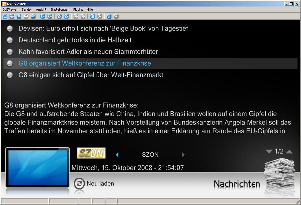

GBWebmaster Posted October 15, 2008 Posted October 15, 2008 Hallo Markus, kannst Du mir eigentlich sagen, wie ich mit der FB bei den Nachrichten die 2. Seite bei den Feeds erreiche, wenn am Bildschirm das Kürzel 1/2 angezeigt wird? Irgendwie komme ich nicht dorthin, um mir die 2. Seite anzeigen zu lassen (mit der Maus natürlich schon ). Danke schon mal für die Rückantwort. GBWebmaster

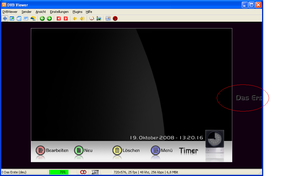

dido Posted October 16, 2008 Posted October 16, 2008 Hallo Markus, ich habe seit langer Zeit mal wieder den Skin auf die neueste Version aktualisiert. Dabei sind mir 2 Kleinigkeiten aufgefallen: - Timer-Menü: Rechts neben dem Fenster sehe ich den aktuellen Sendernamen aus dem Bild herauslaufend. - Senderliste: Es kommt regelmäßig vor, dass nach dem Öffnen der Senderliste die Selektion vom ersten Element (erste Gruppe) nach rechts wegspringt. Nur mit OSD-Links kommt man wieder zur Gruppen-Selektion. Leider kann ich nicht genau reproduzieren, unter welchen Umständen dies passiert. Desweiteren ist mir aufgefallen, dass Du von Deinem grafischen Konzept (schwarze Fenster mit silberfarbender Fußleiste) abgewichen bist. Diverse Fenster, bspw. die EPG zur Zeit, haben nun auch eine Kopfzeile. Ich persönlich finde das Design nun etwas unaufgeräumter. Der Bildschirm wirkt etwas überladen, gerade mit den großen Schriftarten. Die alte Variante ohne Kopfzeile, oder aber mit kleiner Kopfzeile wie im Beenden-Menü gefällt mir besser. Das ist natürlich nur meine Meinung. Das ist natürlich nur Jammern auf hohem Niveau Du hast mit Abstand den besten Skin gebaut, einfach Klasse!
MarkusK Posted October 17, 2008 Posted October 17, 2008 @GBWebmaster Du hast Recht, das funktioniert nicht. Im Default Skin aber auch nicht . Ich frage mal nach... @dido Das Problem kann ich nicht nachvollziehen. Könntest Du mal einen Screenshot posten? Was das Design betrifft: Ist natürlich Geschmackssache, deshalb sollte man immer vorher ein Backup machen, wenn man was Neues installiert
dido Posted October 19, 2008 Posted October 19, 2008 Hi Markus, anbei der Screenshot. Weiterhin ist mir aufgefallen, dass die Fenster 'Wiedergabe fortsetzen?' und 'Autoplay' nicht mehr zentriert sind. Außerdem funktioniert der Button 'OSD-Green' nicht im Timeline-Fenster (EPG zur Zeit). Hier würde ich mir wünschen, dass man die EPG-Informationen der selektierte Sendung (wie im Mini-EPG) auswählen kann. Sonst hat man keine Möglichkeit, an die Infos einer Sendung heranzukommen, ohne die Timeline-Ansicht komplett verlassen zu müssen. Danke fürs Nachschauen, Gruß Dido
MarkusK Posted October 21, 2008 Posted October 21, 2008 (edited) Hier die Korrektur für das Timer-Fenster. Der grüne Button funzt im Default Skin auch nicht, also dürfte es nicht am Skin liegen. Ich gebe das weiter. Die Fenster sind nicht mehr zentriert, da sie sich vorher zum Teil über das Mini TV Bild gelegt hatten. edit: Anhang entfernt, da im Skin nun enthalten Edited November 10, 2008 by MarkusK

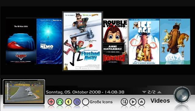

Vlaves Posted October 28, 2008 Posted October 28, 2008 Hallo, danke erst einmal für den tollen Skin bin mit dem Skin eigentlich voll zufrieden :-) , bis auf eine Sache. Wäre es möglich für die Videos die Ansicht für Grosse Symbole so abzuändern das die jeweiligen Cover angezeigt werden. Na ja bischen schwer zu erklären, also habe ich versucht was zusammenzubasteln... Bin hier leider nicht zu Hause, habe also nur ein kleines Mockup aus dem Musik Screenshot aus dem ersten Post zusammenbasteln können um zu zeigen was ich meine. Hoffe diese Möglichkeit besteht. Würde mich freuen wenn man das irgendwie umsetzen könnte. Also hier der Mockup. Gruss Vlaves
MarkusK Posted October 28, 2008 Posted October 28, 2008 Ja, das kann man machen (so ähnlich zumindest).
Vlaves Posted October 28, 2008 Posted October 28, 2008 Ja, das kann man machen (so ähnlich zumindest). Wow das wäre ja spitze! Danke nochmal für deine Mühe im Voraus Was wäre den anders bzw. wie kann ich mir das vorstellen? Bin schon sehr gespannt... Gruss Vlaves
