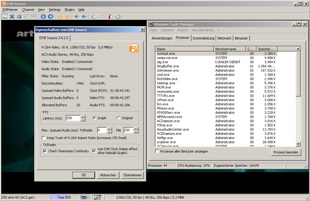

erwin Posted September 3, 2009 Author Posted September 3, 2009 Das Problem bei HD habe ich noch. Auch mit arte HD und Anixe HD. Meine Schuld. Tut mir leid für Euren Aufwand. Ich hatte eine Version hochgeladen bei der HD für Testzwecke disabled war. Das Springen per Time-Slider oder Jump+/- ist nicht wirklich stabil. Da stimmt was ganz und gar nicht beim Springen. Vorher bin ich auf Pause gegangen und als ich dann wieder die Wiedergabe gestartet habe, war ich plötzlich irgendwo in der Vergangenheit, wo ich vorher glaub mal hingesprungen bin wacko.gif . Wenn ich dann wieder Pause drücke lande ich anschließend bei der Wiedergabe immer wieder an derselben Stelle in der Vergangenheit. Der Slider-Bereich scheint irgendwie nicht mit der zeitlichen Videoabfolge übereinzustimmen. Komplett wirres Verhalten bei mir... Diese Positionierungen! Ich bin auch schon ganz wirr. Krieg ich das nie vom Tisch? Aber wie Du selber siehst, es ist schwer aus den Beobachtungen Schlußfolgerungen auf den eigentlichen Fehler zu ziehen. Da klappt es bei mir endlich - na Gott sei Dank! - und dann kommen begnadete Tester und haben schon wieder den Finger in der Wunde ;-) Umso mehr bin ich für Eure Berichte dankbar. Ich rate Positionierungen im Zusammenhang mit PAUSE extra zu beobachten und von den normalen zu unterscheiden. Bei PAUSE besteht immer die Möglichkeit dass der Write-Pointer den pausierenden Read-Pointer schon weitergeschoben hat. Bei Neuaufnahme der Wiedergabe setzt diese dann (wahrscheinlich mit Rucklern) nicht an der Stelle ein die nach dem eingefrorenen Bild folgt sondern woanders - allerdings in der Zukunft nicht in der Vergangenheit. Dies ist dann allerdings konzeptionell so bedingt - so ist nun mal ein Ringpuffer. Aber das Problem ist wahrscheinlich, dass ich nicht lange gewartet habe, somit noch nicht viel gepuffert war und die Wahrscheinlichkeit von Kollisionen recht groß ist? Nein, wenn Du noch nicht lange gewartet hast, solltest Du keine Kollisionen haben. Diese treten frühestens nach der ersten Rinpuffer-Runde auf und zwar ganz links am Slider oder aber eben nach längerer PAUSE. Je weiter links umso wahrscheinlicher. Jedenfalls werde ich dann beim Setzen des Sliders oft wieder ans Ende gesetzt. Das hängt mit der Größe der Dummy-Zone zusammen. Dieses "Totmannsland" ist vom Read-Pointer nicht erreichbar d.h. es wird erstmal mit Daten gefüllt, kann aber nicht ausgelesen werden. In der ersten Rinpuffer-Runde ist diese Verhalten sinnnlos - OK, werd ich verbessern. mfg erwin Quote
erwin Posted September 3, 2009 Author Posted September 3, 2009 (edited) daß ich mir heute noch 4GB RAM bestellt habe. Der nützt mir zwar erst mal wenig, da von den 4GB nur 3 zu sehen sind, aber ab Ende Oktober hab ich dann volle 8GB, von denen ich die Hälfte locker an den Ringpuffer übergeben kann. Du nutzt ein 64Bit OS? Welches? Und TimeshiftPlus funktioniert (prinzipiell zumindest)? Bin über solche Angaben dankbar, da ich selber nur unter XP32 testen kann. EDIT: Ich unterstreich das nochmal: Ich habe nur unter X32 mit installierten 4GB getestet. Was da bei mehr als 4GB geht weiß ich nicht. Immerhin muß ich ja im Programm durchgängig 64Bit-fähige Datentypen verwenden. Hab ich zwar - aber die Fehlpositionierungsbugs deuten auf etwas anderes hin. Will nur vor Fehlinvestitionen warnen. Andereseits wenn Du unabhängig vom Plugin vor hattest auf 8GB zu gehen - nur zu, einer muß der erste sein und Deine Berichte (auch wenns negative sind) können das Plugin nur verbessern. Das Ende des Timeshiftpuffers überholte die Wiedergabeposition. Jedenfalls glaube ich das, da es Aussetzer gab und ich dann mit dem Schieber nicht mehr so weit zurück konnte, wie ich vorher war. Ja genau so äußert sich dies. Timeslider ganz links = logischer Rinpufferbeginn und dieser wandert mit der Zeit da er vom Write-Pointer vorsich her geschoben wird. Immer mehr vom Anfang geht verloren. Dort sind Ruckler und Aussetzer wahrscheinlich. Die Wahrscheinlichkeit dafür kannst Du durch die Größe der "Dummy Zone" beeinflussen. Erst wenn die Bitratenunterschiede an der Lese- und der Schreibposition diesen Bereich "aufgefressen" haben kommt es zum zwangsweisen Weiterschieben des Lesepointers und damit zu Aussetzern. Wenn die Bitrate während einer Ringpufferperiode im statistischen Mittel unverändert bleibt (oder gar sinkt) kann man mit einer geeigneten "Dummy Zone" diese Rucklern dann ganz vermeiden. mfg erwin Edited September 3, 2009 by erwin Quote
