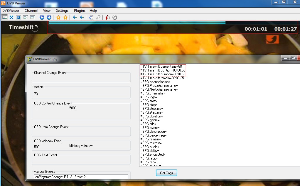

Im Mitgliederbereich gibt es den DVBViewer Spy (samt Sourcen soweit ich weiß). Damit kannst du dir die ganzen Datamanager-Tags visualisieren. Das MiniEPG OSD (myMiniEPG.xml) aus dem Bild oben verwendet für die 2 Timeshift-Zeiten Gesamtdauer und aktuelle Zeit die beiden folgenden Tags:
#TV.Timeshift.position
#TV.Timeshift.duration
Wie man solche erzeugt, dürftest du ja bereits wissen. Hast du ja bereits gemacht...

Ach, die Time-Bar habe ich noch vergessen. Da wird der DVBViewer-Tag..
#TV.Timeshift.percentage
..für verwendet (siehe myMiniEPG.xml von diesem OSD-Skin).
Stellst du da programmatisch also eigene Tags über den DataManager bereit, kann man die einfach in den OSD XML-Dateien austauschen. Wenn es nach meinen Gedanken geht, soll die Time-Bar nachher in Prozent angeben, wo man sich zwischen logischem Anfang und logischem Ende befindet, siehe Vorschlag von mir:
DataManager-Komponente:
- wo befindet sich der Read-Pointer prozentuell zwischen logischem Anfang und logischem Ende
Wenn das ein Wert zwischen 0 und 100 ist, dürfte das auch schön visualisiert werden, nehme ich an (im OSD XML-File ist die Time/Progress-Bar ein 'item' vom Typ 'tickprogress', müsste man sich mal im Spy anschauen, mit was genau der DVBViewer den Tag #TV.Timeshift.percentage befüllt).
"Duration" und "Position" aus dem vorigen Posting stimmen bei Verwendung des TimeshiftPlus-Plugins auch nicht mit denen aus dem DVBViewer überein. Deshalb Vorschlag von mir:

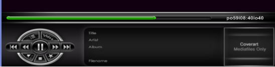

Ich spamme hier mal eben den Thread zu ;) . Ich habe mir das nun mal angesehen:
Rot angedeutet ist das Mapping der Tags auf den OSD-Skin. Hier der "XML-Code" der Einbettung der Timeshift-Informationen, wie sie vom DVBViewer durch Tags zur Verfügung gestellt werden, in den Skin (Auszug aus myMiniEPG.xml) durch SnoopyDog, was in obigem Screenshot visualisiert zu sehen ist:

Das funktioniert wunderbar, selbst die default skin nutzt das, siehe die scripte stoprec, startrec, usw... :) Dran denken, das ist unicode, genauer BStr COM Strings.
Link to comment
Also mal in der default.skin/duration.xml die originären Zeitdaten durch #TimshiftPlus.position ersetzt:
Sieht unter Spy so aus:
Sollte also kein Unicode-Problem sein

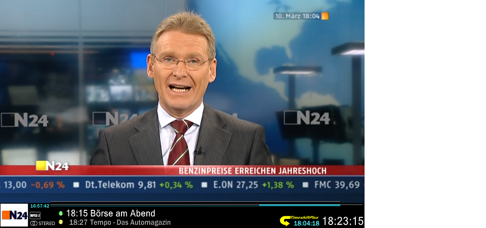

Ein kleiner Zwischenbericht zum aktuellem Stand.
Der Einbau einer eigenen Clock hat TimeshiftPlus gut getan, zieht jedoch auch eine Fülle von Anpassungen nach sich. Das neue Release lässt deshalb noch ein wenig auf sich warten. Auch das der DVBV vom Beta zum RTM wird, muss erstmal abgewartet werden, denn bisher hat jedes neue Beta Verbesserungenn gebracht die auch in TimeshiftPlus zu Anpassungsarbeiten führen (z.B. das "SpingSpulen"). Hier mal ein OSD (MiniEPG) basierend auf den neuen TimshiftPlus-Datamanagertags:
#Plugin.TimeshiftPlus.starttime - der älteste zurückholbare TimeshiftPlus-Eintrag
#Plugin.TimeshiftPlus.freepercentage - % des noch freien Ringbuffers. Geht in der ersten Runde gegen Null, dann fängt auch #Plugin.TimeshiftPlus.startime an zu ticken.
#Plugin.TimeshiftPlus.position - die Zeit der aktuellen Wiedergabe oder "live".
#Plugin.TimeshiftPlus.percentage - die prozentuale Position der aktuellen Wiedergabe bezogen auf die Kapazität
des Ringbuffers. Da diese konstant ist bleibt diese Position (bis auf Schwankungen der Datenrate) auch nach der
Einstellung fixiert - im Gegensatz zum originären Timeshiftslider.
#Plugin.TimeshiftPlus.logo - der TimmeshiftPlus On/Off - Indikator.
#Plugin.TimeshiftPlus.channelname - (hier nicht sichtbar) der geschaute Kanal wenn dieser vom getuneten
abweicht (Kanalübergreifendes Timeshift)
Dem TimeshiftPlus-Ringbuffer liegt hier ein 8GB USB-Stick-Backstore zu Grunde.
Wenn noch Ideen oder Anregungenn vorliegen, dann her damit.
erwin
