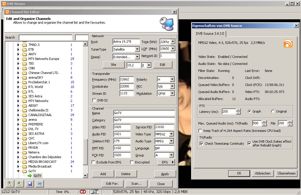

Griga Posted September 5, 2009 Posted September 5, 2009 Bislang keine Idee. Bei Timeshift ohne Plugin funktioniert Audio im DVBViewer Pro 4.2.1 ja, soweit ich feststellen konnte. Mögliche Ursachen für "No Data" sind: - Der DVBViewer Filter erhält die Daten nicht, z.B. weil sie irgendwo weggefiltert werden - Die Daten sind im TS Packet Header als verschlüsselt markiert - Im TS Packet Header ist das Bit zurückgesetzt, das eine vorhandene Payload signalisiert - Die Audio PID im TS Packet Header stimmt nicht mit der überein, für die der DVBViewer Filter konfiguriert ist. Wenn ich GoTV aufnehme und anschließend abspiele, ist Ton vorhanden. Haben die Daten dann auch die virtuelle Datei durchlaufen? Ungewöhnlich ist bei GoTV höchstens 320 kbit/s Joint Stereo, aber damit hat sich nur der Audiodecoder auseinanderzusetzen. Quote
CiNcH Posted September 5, 2009 Posted September 5, 2009 Haben die Daten dann auch die virtuelle Datei durchlaufen? Nein. Irgendwas muss da anders sein. Ich sehe keinen Grund, wieso das Plugin bei diesem Kanal den Audio-PID wegfiltern sollte, bei anderen nicht. Müssen wir wohl wieder warten. erwin ist ja wieder ein paar Wochen weg. Vielleicht hat er ja anschließend die Möglichkeit, auf Astra zu testen. Vielleicht sieht er beim Debuggen des Plugins, was da passiert... Quote
erwin Posted September 9, 2009 Author Posted September 9, 2009 Nur ganz kurz: Irgendwas muss da anders sein. Ich sehe keinen Grund, wieso das Plugin bei diesem Kanal den Audio-PID wegfiltern sollte, bei anderen nicht. Naja Du hast schon richtig vermutet. Joint Stereo!!!! Versuche die nächsten Tage (evt. Montag) die gefixte Version hochzuladen. Offenbar wird zum Lesen der Timeshiftdatei wohl doch DVBSource genutzt. mfg erwin Quote
CiNcH Posted September 9, 2009 Posted September 9, 2009 (edited) Joint Stereo!!!! Wieso Joint Stereo? Was geht da schief? ATV hat auch Joint Stereo, da ist der Audio-Verlust aber nicht zu 100% reproduzierbar. Da passiert es nur ab und zu. Konntest du den anderen Bug, wo ständig auf Timeshiftbeginn gesprungen wird, auch bereits lokalisieren bzw. zumindest reproduzieren? Wäre schön, wenn wir dann dem Produktiveinsatz des Plugins etwas näher wären, falls das überhaupt ein Ziel ist. Die Version vor 1.0 lief eigentlich schon ganz gut.. Edited September 9, 2009 by CiNcH Quote
Griga Posted September 9, 2009 Posted September 9, 2009 Naja Du hast schon richtig vermutet. Joint Stereo!!!! Das hätte ich gerne näher erläutert. Joint Stereo äußert sich weder im TS- noch im PES-Layer. Erst bei der Analyse des ES bzw. der Audioheader ergibt sich ein Unterschied zwischen Stereo und Joint Stereo, aber besteht dort nur aus einem Flag. Der Audiodecoder hat dann richtig damit zu tun. Offenbar wird zum Lesen der Timeshiftdatei wohl doch DVBSource genutzt. Wird er nicht. Das Lesen der Datei erledigt ein AsyncReader-Objekt im DVBViewer, das zu diesem Zweck einen eigenen Thread ins Leben ruft. Der DVBSource bekommt dann den TS zugeschoben. Quote

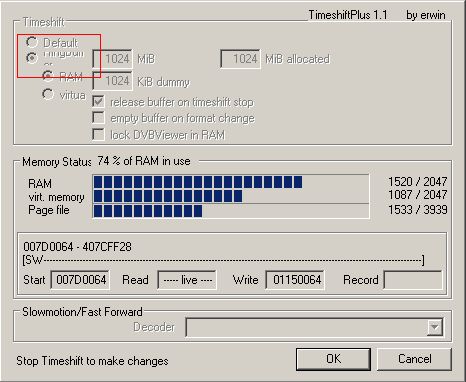

rage76 Posted October 6, 2009 Posted October 6, 2009 Hallo, Die Version 1.1 funktioniert wieder unter x64. Kein Absturz vom Ringpuffer. Allerdings muss man die .ini löschen. Sonst hängt sich der DVBV auf, wenn man den Einstellungsdialog aufruft. Gruß Quote
erwin Posted October 7, 2009 Author Posted October 7, 2009 Allerdings muss man die .ini löschen. Sonst hängt sich der DVBV auf, wenn man den Einstellungsdialog aufruft. Hast Du die ini noch (vielleicht im Papierkorb) ? Bitte mal posten. Wenn Du sie nicht mehr hast dann poste bitte Deine aktuelle. mfg erwin Quote
erwin Posted October 7, 2009 Author Posted October 7, 2009 Neue Bugs: -> RingBuffer.exe stürzt ab, wenn man Timeshift über den Stop-Button im DVBViewer beendet (wohl, wenn 'release buffer on timeshift stop' aktiv ist) Was soll eigentlich im normalen Timeshift passieren wenn der Stop-Button gedrückt wird. Zum Stoppen nehme ich immer den Knubbel mit dem ich auch gestartet habe. Wenn ich dieses Stop drücke läuft es erstmal weiter und bleibt nach längerer Zeit stehen. mfg erwin Quote
CiNcH Posted October 7, 2009 Posted October 7, 2009 1x Stop drücken = Timeshift-Aufnahme beenden 2x Stop drücken = Timeshift komplett beenden, sprich auch die Wiedergabe (Wiedergabe springt nach Live) Wenn ich jetzt nicht komplett daneben liege.. Quote
rage76 Posted October 8, 2009 Posted October 8, 2009 Hallo, Hast Du die ini noch (vielleicht im Papierkorb) ? Bitte mal posten. Wenn Du sie nicht mehr hast dann poste bitte Deine aktuelle.mfg erwin Ich habe die genommen die im Archiv war. Die hab ich gelöscht und einfach neu erstellen lassen. Anbei die beiden Dateien. Gruß ts_ini.zip Quote
erwin Posted October 9, 2009 Author Posted October 9, 2009 @rage76 Deine aktuelle ini sagt mir jetzt dass Du den "Default"-Modus also den originalen DVBV-Modus für Timeshift benutzt, nicht den RingBuffer-Modus (MODE=0). Also überprüfe bitte nochmal ob TimeshiftPlus/RingBuffer-Modus auch unter x64 wirklich funktioniert. mfg erwin Quote
