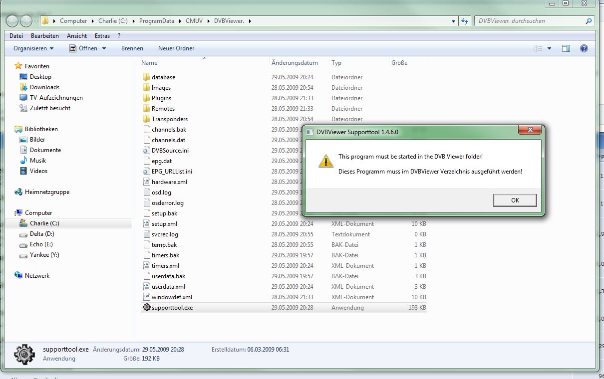

Streetie
Uups, sorry, anbei nun die support.zip. Der andere Thread hilft leider nicht wirklich weiter, scheint aber eher ein
Problem der 32bit Version zu sein, die ich auch einsetze. Bekomme ich die 4.0.60 beta noch irgendwo, um es mal
wie der Mitnutzer trudeh zu probieren?
Danke und Gruß,
Jens
