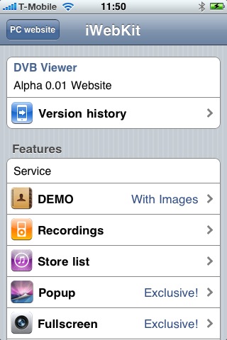

swerner Posted May 27, 2009 Author Posted May 27, 2009 Hallo, ich habe einen Prototyp erstellt. iPhone Template Release 0.01 - HTTP Streaming von Video auf das Iphone funktioniert (jedoch nur über einen zusätzlichen Apache Server, da vermutlich http gets mit ranges nicht im DVBservice webserver implementiert sind) - ein iPhone kompatibles framework habe ich gefunden iWebkit - das sieht schon einmal ordentlich aus - das iPhone wird per javascript bei der Anmeldung erkannt und es wird automatisch auf ./iphone/ weitergeleitet Da es technisch keine Hindernisse gibt, geht es nun weiter mit der automatischen Konvertierung nach der Aufnahme und dem HTML Code für die Recording Liste. Sascha

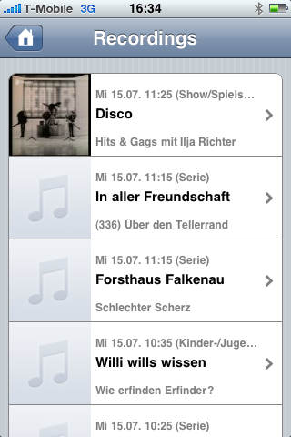

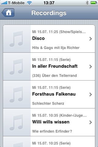

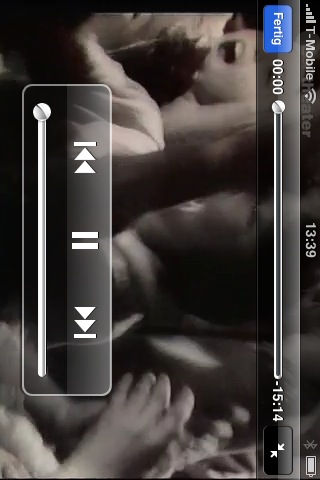

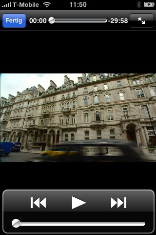

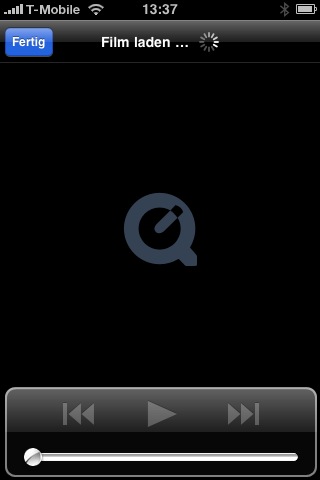

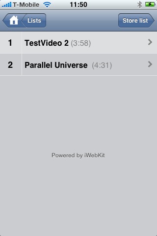

swerner Posted May 27, 2009 Author Posted May 27, 2009 Die Screenshots vom aktuellen Stand alpha 0.01 1) Haupt Ansicht (mit link auf Recording Liste) 2) Recording Liste mit Test Video 3) Streaming des Test Videos Sascha.

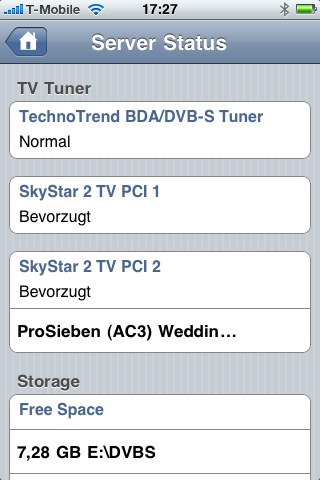

swerner Posted May 31, 2009 Author Posted May 31, 2009 ... und ich bleibe dran Neues aus V0.02 1) Wie eine App mit Logo starten: 2) Fertiger Status Screen 3) Automatischer Foreward, wenn IPhone gefunden (index.html) angepasst. 4) Changelog gepflegt 5) Wird das Iphone gedreht, dann dreht sich das Interface mit. In V0.02 noch geplant: - Liste der Aufnahmen - Job für das Transkodieren in Mv4 - Abspielen einer Mv4 Datei Grüße Sascha

swerner Posted July 15, 2009 Author Posted July 15, 2009 Hier noch einmal Screenshots zum Ablauf: 1. Recording List Hier auf den die Aufnahme clicken zum Abspielen (Thumbnail Generierung habe ich noch nicht umgesetzt) 2. Media Player Dieser stellt nun die Verbindung her und puffert die Datei (HTTP ranges) 3. Film ab Da die Datei vollständig konvertiert wird, kann man auch scrubbing nutzen. Für mich reicht das als Live Streaming Alternative aus. Da meine Kinder immer wieder die gleichen Streams anschauen, ist das von der CPU Belastung besser. Grüße Sascha.
swerner Posted July 15, 2009 Author Posted July 15, 2009 Ein kleines Update ... Vorschaubilder für Aufnahmen! Vorgehensweise: - nach dem Konvertieren eine Aufnahme wird per ffmpeg ein thumbnail der 5. Sekunde der Datei erzeugt. Grüße Sascha.

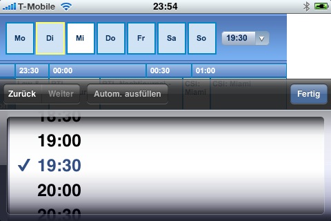

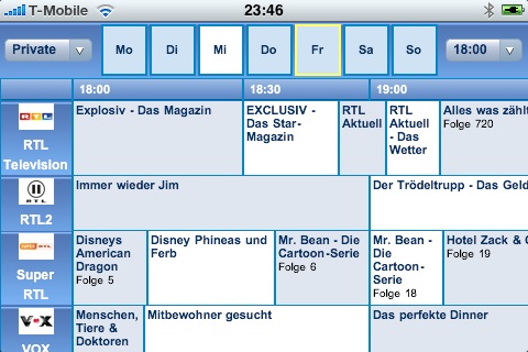

swerner Posted July 15, 2009 Author Posted July 15, 2009 ... das letzte Update für heute ... Timeline Hier habe ich versucht den verfügbaren Platz maximal auszunutzen: - Links Oben Selektion der Sendergruppe - Mitte Oben Auswahl des Tages mit extra großen Buttons - Rechts Oben dann die Auswahl der Zeit Auswahl in der Timeline Das iPhone hat eine schöne Funktion um Werte aus einer Liste auszuwählen. So das war's für heute .. Sascha.
swerner Posted July 16, 2009 Author Posted July 16, 2009 Ein Update bei den Thumbnails... Ich setze nun moviethumbnail ein. Das hat folgende Vorteile: Untersucht selbständig ein ganzes Verzeichnis Erstellt nur dann Thumbnails, wenn diese noch nicht existieren Ist beim Suchen der richtigen Position (ca 5.Minute) 1000x schneller als fffmpeg Erstellt wegen der schnellen Suche ca. 100 Thumbnails pro Sekunde Kann Scenen suchen die nicht ganz schwarz sind Kann Scenen suchen, die nich komplett unscharf sind Ich habe dafür einen neue Process Aufgabe erstellt. Diese wird mehrmals täglich aufgerufen und erstellt dann für alle neuen Aufnahmen die Thumbnails. Was damit gelöst ist: - automatisch werden bei ersten Start alle schon existierenden Aufnahmen mit Thumbnails versorgt - auch wenn eine Aufnahme abgebrochen wird, wird ein Thumbnail erstellt Als kleines Extra erstelle ich noch ein weiteres größeres Thumbnail für die Eigenschaftsseite der Aufnahme. Dort sind 3x3 Scenen mit einem Abstand von jeweils 2 Minten dargestellt: @Lars: Das wäre schön in den Service integrierbar ... Grüße Sascha.
