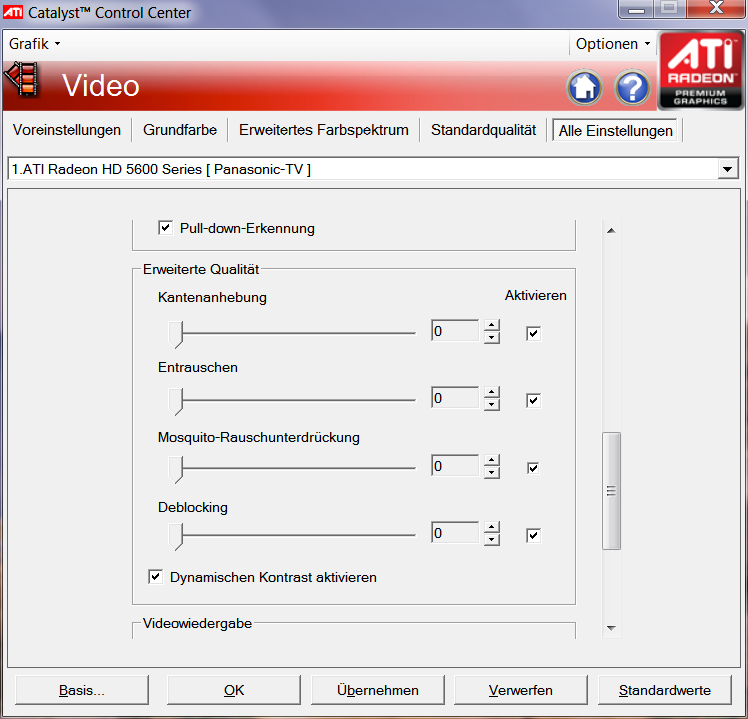

karlchen1 Posted June 18, 2010 Share Posted June 18, 2010 Weiss Jemand was man mit den neuen Einstellungen(angeblich nur für ATI HD 5000 Serie) im ATI CCC verändert ? Ich habe mal alle Enstellungen Aktiviert und verstellt, aber Veränderungen am Bild habe ich nicht bemerkt. Im Anhang mal ein Bild vom ATI CCC mit den neuen Einstellungen. Quote Link to comment
