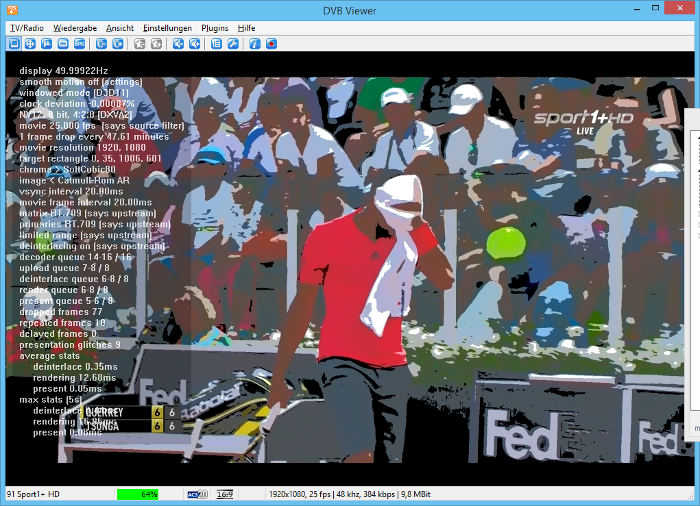

nuts Posted May 12, 2015 Posted May 12, 2015 Kein Crash mehr mit 0.88.5, danke. Bei den Test ist mir noch aufgefallen, dass der finesharp Algo nicht richtig funktioniert. (processing/Image enhancements/Finesharp - mode egal) Ein Bild sagt mehr als 1000 Worte. Quote
madshi Posted May 12, 2015 Posted May 12, 2015 Ähm, bei mir klappt das. Ist das bei jedem Video so, egal ob up- oder downscaling? Ändert es irgendwas, wenn Du den "restore defaults" Button drückst? Welche GPU, welches OS? Versuch mal ohne DXVA2 Decoding. Obwohl bei mir klappt's auch mit... Quote
nuts Posted May 12, 2015 Posted May 12, 2015 (edited) Win8.1, AMD HD7750 CCC 15.4 Beta, DXVA2 on/off egal, up, down oder gar kein (luma) scaling egal, "restore Defaults" hilft nicht. Video - mpeg2 720x576, H.264 720p, 1080i50 => Effekt immer gleich Edited May 12, 2015 by nuts Quote
madshi Posted May 13, 2015 Posted May 13, 2015 Kannst Du nochmal mit der v0.88.6 testen? http://madshi.net/madVR.zip Quote
nuts Posted May 14, 2015 Posted May 14, 2015 Problem ist noch vorhanden, aber ich habe herausgefunden woran es liegt. Es ist das Zusammenspiel zwischen finsharp und der trade Quality Funktion "use 10bit Image buffer ...". Nimmt man den Haken bei der trade Funktion raus funktioniert der Algo. Quote
madshi Posted May 14, 2015 Posted May 14, 2015 Oh, danke! Wird in der nächsten Build behoben sein. Quote
