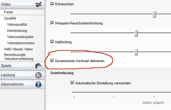

craig_s Posted January 13, 2015 Posted January 13, 2015 (edited) ..aach jetzt fällts mir ein, du hast bestimmt im CCC auch den "Dynamischen Kontrast" deaktiviert, tja aber der ist ein elementarer Bestandteil des AMD-Treibers. Ohne den wird das Bild total lustlos und flau. madshi hat viel weiter oben mal gesagt das "madVR sämtliche GPU-Video-Algorithmen umgeht", der merkt also gar nicht ob "Dynamischer Kontrast" on oder off. Damit sieht die Situation so aus: dem AMD Treiber darf man alle Algos gnadenlos wegnehmen ohne sich nochmal rumzudrehen ist ja sowieso alles scheize, (das Bild ist danach auch richtig mies, Erwartung ist bestätigt, äh..), und madVR darf fröhlich seine Algos dazumengen denn die sind heilig (Bild dann wieder bunt, Erwartung ist bestätigt, alles in Butter)... Sorry Leute aber soo einfach darf man sichs nicht machen! Edited January 13, 2015 by craig_s Quote
Tüftler Posted January 13, 2015 Posted January 13, 2015 Nein Dynamischer Kontrast war an aber der steht bei mir auf (16-235). Das kann ich mal mit (0-255) testen. Chroma Upsampling nutze ich in MadVR bisher nicht. Ich liefere dann heute abend noch Lancosz 4taps+AR, Spline 4Taps+AR und Jinc 3Taps+AR nach sowie aus dem tsplayer C_EVR, Die habe ich gestern dann auch noch gemacht. Jinc ist schon gut aber viel zu "teuer" und hat zur Folge dass Bild und Ton nicht mehr Synchron sind, zumindest mit meiner Hardware. Quote
craig_s Posted January 13, 2015 Posted January 13, 2015 Ich meinte den hier in Video, der hat nur einen Haken. Nichts mit 16-235. Quote
madshi Posted January 13, 2015 Posted January 13, 2015 ..aach jetzt fällts mir ein, du hast bestimmt im CCC auch den "Dynamischen Kontrast" deaktiviert, tja aber der ist ein elementarer Bestandteil des AMD-Treibers. Ohne den wird das Bild total lustlos und flau. madshi hat viel weiter oben mal gesagt das "madVR sämtliche GPU-Video-Algorithmen umgeht", der merkt also gar nicht ob "Dynamischer Kontrast" on oder off. Damit sieht die Situation so aus: dem AMD Treiber darf man alle Algos gnadenlos wegnehmen ohne sich nochmal rumzudrehen ist ja sowieso alles scheize, (das Bild ist danach auch richtig mies, Erwartung ist bestätigt, äh..), und madVR darf fröhlich seine Algos dazumengen denn die sind heilig (Bild dann wieder bunt, Erwartung ist bestätigt, alles in Butter)... Sorry Leute aber soo einfach darf man sichs nicht machen! Du schmeißt da ein paar Dinge zusammen, die man getrennt betrachten muß: Sachen wie Noise Reduction oder Sharpening gehören meiner Meinung nach per Default aus - es sei denn, es ist "bewiesen", daß diese Einstellungen das Bild objektiv immer nur verbessern und praktisch nie verschlechtern. Bei Noise Reduction ist sowas kaum denkbar, Noise Reduction ißt in der Regel immer auch ein paar Details mit weg. Sharpening produziert oft Ringing-Artefakte, und selbst wenn es das nicht tut, verleiht es dem Bild oft einen nachgeschärften etwas künstlichen Look. Deshalb gehören meiner Meinung nach all diese Verschlimmbesserungen per Default aus, zumal die AMD/NVidia/Intel-Algos in der Regel nicht so ausgefeilt sind. Genauso gehören diese Algos auch in madVR per Default aus!!! Keiner verlangt hier eine Sonderbehandlung für madVR. Per Default macht madVR absolut *gar nichts* mit dem Bild, außer es mathematisch so perfekt wie möglich darzustellen. Ein paar Berechnungen lassen sich nicht vermeiden, weil das Bild nunmal in YCbCr 4:2:0 encodiert ist und ein HTPC am besten in der RGB-Ausgabe ist. Also die YCbCr -> RGB Konvertierung muß gemacht werden. Aber da macht madVR nichts wildes, sondern rechnet einfach nur mathematisch korrekt um, in möglichst hoher Bittiefe. Unterschiede in der Bilddarstellung kommen von anderen Scaling-Algos, besserer Bittiefe und abschließendem Dithering bei madVR, was viele andere Renderer so nicht machen. Scaling an sich zählt nicht als Verschlimmbesserung, weil es keinen eindeutig mathematisch korrekten Algo für Scaling gibt. Jeder Scaling-Algo muß halt neue Pixel "erfinden", und die verschiedenen Algos machen das verschieden gut, jeder mit seinen eigenen Vor- und Nachteilen. Wobei es natürlich auch eindeutig "schlechte" Scaler gibt (wie z.B. Nearest Neighbor oder Bilinear). Die Farben bei EVR sind in den oben gelinkten Screenshots wahrscheinlich deshalb blasser, weil da die Ausgabe-Levels (0-255 vs 16-235) wahrscheinlich nicht stimmen. Genauso kann es auch mal bei EVR knackig aussehen und bei madVR blass, wenn halt EVR die richtigen Levels ausgibt und madVR falsch konfiguriert ist. Ich weiß nicht genau, was der "dynamische Kontrast" im AMD-Control-Panel macht. Wenn das einfach die Ausgabe-Levels bei EVR setzt, sollte es entsprechend richtig eingestellt werden. Wenn es aber tatsächlich *dynamisch* den Kontrast ändert, zählt das eindeutig als Verschlimmbesserung und sollte deaktiviert werden. Sowas wie dynamisch den Kontrast ändern macht madVR z.B. gar nicht. Die Deinterlacing-Algos/-Features im AMD-Control-Panel sollten hingegen alle (als einziges) aktiviert werden, inklusive Pulldown-Erkennung usw. Dies sind keine Verschlimmbesserungen, sondern einfach die Aktivierung der verschiedenen Deinterlacing-Features, die mathematisch/wissenschaftlich die besten Ergebnisse bringen. Also Summary: Im AMD-Control-Panel per Default alles aus, außer den Deinterlacing-Einstellungen, die alle an. Natürlich sollten aber die Ausgabe-Levels für EVR korrekt gesetzt werden. Bei schlechten Quellen darf Noise Reduction usw gerne gezielt dazu geschaltet werden. Aber per Default gehört das meiner Meinung nach definitiv aus. Genauso macht das auch madVR. 1 Quote
Tüftler Posted January 13, 2015 Posted January 13, 2015 Ich meinte den hier in Video, der hat nur einen Haken. Nichts mit 16-235. Und ich meinte: Erweiterte Videofarbe -> Dynamischer Bereich mit -> Voll (0 -255) oder beschränkt (16-235). Den stelle ich mal um und teste nochmal Quote

craig_s Posted January 13, 2015 Posted January 13, 2015 (edited) Und ich meinte: Erweiterte Videofarbe -> Dynamischer Bereich mit -> Voll (0 -255) oder beschränkt (16-235). Den stelle ich mal um und teste nochmal ..und teste doch auch nochmal den "dynamischen Kontrast" an/aus den ich meine. Und dann mal "Alles auf Default" in der AMD. Da müsste dann ja die Tastatur schmelzen so grauenhaft siehts aus.. Edited January 13, 2015 by craig_s Quote
nuts Posted January 13, 2015 Posted January 13, 2015 (edited) Wie gesagt "dynamischer Kontrast aus" macht "graue Maus" (reimt sich). Das Bild ist einiges ärmer an Chroma + kontrastärmer als Intel und Nvidia.Was passiert denn deiner Meinung nach durch diese Einstellung? edit\ Habs mal schnell ausprobiert. Mit 16-235 vs 0-255 hat die Einstellung nichts zu tun. Also ein reiner "verschlimmbesserer Algo". Kann gefallen oder auch nicht. Wenn eure Farben ohne diesen Modus nicht passen stimmt etwas anderes nicht. So oder so bringt uns die Diskussion nicht weiter. Mit craig_s ist das eh sinnlos ... am besten du hälst dich aus dem madVR Thread raus und belehrst uns in einem anderen Thread über die deiner Meinung nach richtigen AMD Einstellungen mit dem EVR. Interesse halber würde mich interessieren: madVR kann die Algo's (Denoise Sharpen, dyn. Kontrast usw.) normal umgehen? Der dyn. Kontrast ist bei mir auch mit madVR aktiv. Edited January 13, 2015 by nuts Quote

Tüftler Posted January 13, 2015 Posted January 13, 2015 Nur erstmal kurz zur Farbsache, die Einstellung 0-255 macht die Farben sauber. Bilder gibt es erst später da der HTPC derzeit mein einzigstes Testgerät und gerade in Benutzung ist. @craig_s Bitte unterlasse die andauernden Weisheiten-Einwürfe über MadVR und bleibe sachlich. Für mich ist es wichtig zu Wissen wie der MadVR Renderer eingestellt werden soll um es im DVBViewer-Umfeld zu Testen. Das ich dabei natürlich auch die Fähigkeiten bestmöglich nutzen möchte sollte Klar sein. Am Ende soll schon möglichst eine Empfehlung für die User stehen und deshalb teste ich auch deine Empfehlungen. Den heiligen Grahl hast aber auch du nicht gefunden denn nur weil Haken per Default aktiv sind macht es nicht immer Sinn es so zu lassen! Quote
goldfield Posted January 13, 2015 Posted January 13, 2015 die Einstellung 0-255 macht die Farben sauber Und wie sieht es mit der Einstellung in dunklen Szenen aus. Normalerweise "versumpfen" dann die Detail's Zumindest war's bei mir immer so. Quote
nuts Posted January 13, 2015 Posted January 13, 2015 Naja lasst euch nicht verwirren ... Wenn möglich lasst ihr diese Einstellung einfach aus. Ist weder für den EVR noch für madVR nötig, wenn euer Endgerät auf 0-255 einzustellen ist. Quote
Tüftler Posted January 13, 2015 Posted January 13, 2015 Im Anhang neue Screenshots und auch das Video zum selber Testen. Meine Erkenntnisse/Einstellungen im CCC: PixelFormat = PC Standard-Pixelformat RGB 4:4:4 (volles RGB) -> noch nicht untersucht Farbtiefe = 10bpc -> noch nicht untersucht GPU Aufskalierung aktivieren -> macht keinen Unterschied ITC-Verarbeitung aktivieren ?? -> noch nicht untersucht Erweiterte Videofarbe = Dynamischer Bereich mit -> Voll (0 -255) -> unbedingt aktivieren Pull-Down Erkennung -> noch nicht untersucht Glatte Videowiedergabe erzwingen (ganz böser Schalter bei grenzwertigen GPUs) -> noch nicht untersucht AMD Steady Video -> mach das mal an und schau dir N24 mit Laufschrift an, ein Spaß sag ich dir! -> unbedingt deaktivieren! Dynamischer Kontrast -> meiner Meinung nach deaktivieren, wirkt Global (also auch auf MadVR!) >Bilder< >Video< Quote
nuts Posted January 13, 2015 Posted January 13, 2015 (edited) Erweiterte Videofarbe = Dynamischer Bereich mit -> Voll (0 -255) -> unbedingt aktivieren Was dir da "gefällt" sieht mir nach einer starken Übersättigung aus (16-235 vs 0-255 Problem). Schalte die Option "Dynamischer Bereich" mit madVR mal bei laufender Wiedergabe zu und ab und verwende ein Testbild mit Grautreppe. Hier gibts was gutes: http://www.avsforum.com/forum/139-display-calibration/948496-avs-hd-709-blu-ray-mp4-calibration.html Wie man sieht gerät madVR durch die Einstellung erstmal aus dem Tritt und fängt sich z.B. durch "Wiedergabe neu aufbauen" oder ein Wechsel zwsichen Fenster und Vollbild Modus wieder. Edited January 13, 2015 by nuts 1 Quote
Tüftler Posted January 14, 2015 Posted January 14, 2015 Hm, wieso? Mit der Einstellung sind die Farbwerte von MadVR und EVR/C_EVR doch erst nahezu identisch (nicht mit Dynamischen Kontrast verwechseln!)? Quote
