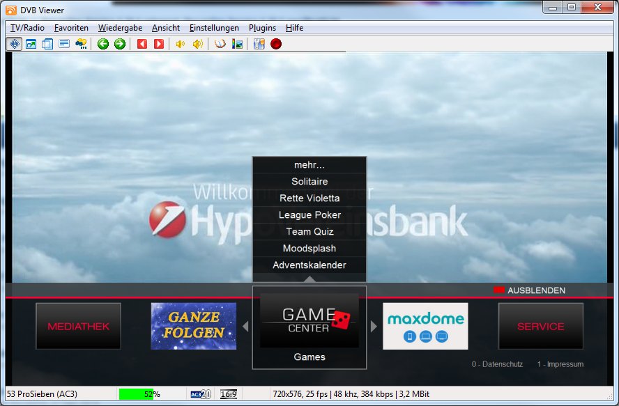

hackbart 571 Posted December 31, 2014 Share Posted December 31, 2014 So Stretching und Positionieren des Videodisplays geht jetzt auch im MadVR Betrieb. Die Farbwerte gehen noch nicht, dass mach ich nächstes Jahr oder so Übrigens HbbTV geht auch damit. Quote Link to post
