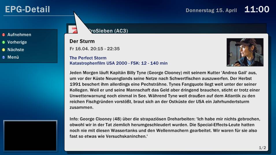

Ich möchte kurz mitteilen, daß mir die fast weißen Sprechblasen sehr gut gefallen, vor allem, daß es rechts und unten noch einen kleinen Schatten gibt. So finde ich, läßt sich der Inhalt sehr gut lesen und es sieht auch noch stylisch aus. ;)

Danke für das Feedback ;) Ich freue mich immer, wenn sich nicht nur der Downloadzähler erhöht, sondern auch Kritik, Anregungen oder Lob zurückkommt.
