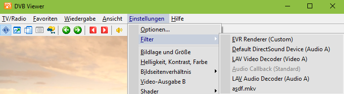

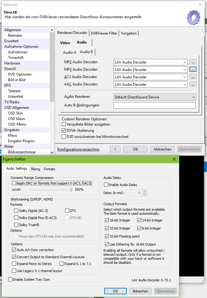

Humppakäräjät Posted September 5, 2019 Posted September 5, 2019 Hi Snoopy, Danke für Deine Antwort. Hatte hier schon länger nicht mehr reingeschaut, deshalb die späte Antwort. Das Problem besteht leider immer noch. Ich habe kürzlich den kompletten DVBViewer gelöscht (inkl. Konfiguration) und komplett neu installiert. Was jetzt nicht mehr ist, ist dass das Problem verschwindet, wenn ich auf den Standard Skin zurück wechsle. Jedoch verschwindet es, wenn ich die SkinHelperMR.dll und SkinHelperMR.lng Dateien aus dem Plugins Verzeichnis lösche. Quote Welche Codecs verwendest Du? Falls LAV: hast Du da in der Splitter-Konfiguration die bevorzugte Sprache vorgegeben? Was Codecs angeht bin ich wirklich Laie. In den DVBViewer Einstellungen steht ausschließlich LAV drin. In den Einstellungen vom LAV habe ich aber kein Feld ausmachen können über das man die Sprache einstellen kann (siehe Bild Untitled-2.png). ? Was mir aufgefallen ist, ist dass ich im DVBViewer keinen Menüpunkt 'Plugins' mehr habe. Der war früher immer da und da konnte man dann die Plugins konfigurieren. Ich habe Dir mal die support.zip angehängt. Hoffe die kann Dir helfen... Jedenfalls Danke für Deine Mühe! support.zip Quote

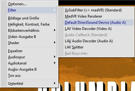

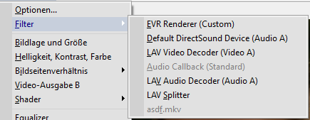

SnoopyDog Posted September 7, 2019 Author Posted September 7, 2019 Danke für Deine Antwort! Was leider aus der support.zip nicht hervorgeht ist, welche Filter bei Dir beim Abspielen einer mkv Datei aktiv sind. Kannst Du bitte mal eine mkv bei Dir starten und dann während der Wiedergabe im Menü unter "Einstellungen" den Punkt "Filter >" aufrufen. Was wird da bei Dir aufgelistet? 1 Quote
Humppakäräjät Posted September 7, 2019 Posted September 7, 2019 (edited) Hier bitteschön... Edited September 7, 2019 by Humppakäräjät Quote
SnoopyDog Posted September 8, 2019 Author Posted September 8, 2019 Leider sehe ich noch immer nicht, welcher Splitter bei Dir verwendet wird. Hast Du für mkv etwas Spezielles wie den Haali Splitter installiert? 1 Quote

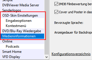

Humppakäräjät Posted September 9, 2019 Posted September 9, 2019 Der Haali Splitter war tatsächlich installiert. Das deinstallieren hat aber auch nichts gebracht. ? Was mir noch eingefallen ist... In einer früheren Version, als es in der Menüleiste noch den Menüpunkt "Plugins" gab, konnte ich dort eine Konfigurationsseite von Deinem Plugin aufrufen. Sobald ich dort irgendeinen haken geändert hatte (egal welchen) und auf "Übernehmen" geklickt habe, dann ging das wechseln der Audiospur wieder einwandfrei. Gibt es diese Konfigurationsseite noch? Quote
SnoopyDog Posted September 10, 2019 Author Posted September 10, 2019 (edited) Die Konfiguration befindet sich jetzt im normalen DVBViewer-Menü "Optionen" => "Einstellungen" (siehe angehängtes Bild). Ich habe vorne ein Update hochgeladen, damit wir auf demselben Stand sind. Bitte lade die Datei "BluFuzz_16_9_19-09-11.zip" herunter und kopiere die darin enthaltenen Ordner in die entsprechenden Verzeichnisse des DVBViewer. Folgendes habe ich geändert: 4k Blu-Rays ließen sich nicht abspielen. Icons für 4k-Wiedergabe hinzugefügt. Suche nach Artisten von gerade laufenden Musiktiteln verbessert. Der Fallback auf englische Sprache bei der Wikipedia-Suche zu Personen, falls in der bevorzugten Sprache nichts gefunden wurde, hat nicht funktioniert. Verbesserte Filmtitelerkennung beim Einlegen von neuen DVDs oder Blu-Rays. Viele Kleinigkeiten, die mir nicht alle einfallen. Edited September 10, 2019 by SnoopyDog 1 Quote

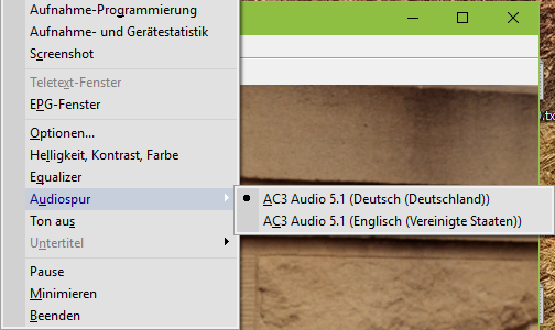

Humppakäräjät Posted September 11, 2019 Posted September 11, 2019 Hab die neue Version installiert, ist aber genau das selbe Verhalten wie zuvor. Ich ändere die Tonspur von Deutsch auf Englisch, dann höre ich für ca 1 Sekunde Englisch, dann springt er wieder zurück auf Deutsch. Danke für den Hinweis mit den Menüs. Hab da ein bisschen drin rumgeklickt, ist aber leider nicht wie früher, als ich einfach irgendeinen Haken ändern musste und es danach funktioniert hat. Aber mir ist folgendes aufgefallen: sobald ich im DVD/Blu-Ray Wiedergabe Menü die Standardsprache bei Wiedergabe auf Englisch ändere, sich das mit den Tonspuren genau andersherum verhält. Nachdem ich die Tonspur auf Deutsch ändere, springt er dann nämlich nach ca. 1 Sekunde wieder zurück auf die Englische. Die Filterliste hat sich geändert, der LAV Splitter taucht jetzt in der Liste auf. Weiß aber nicht ob es an Deiner neuen Version liegt, oder ob ich nachdem ich den Haali deinstalliert habe einen Neustart hätte machen müssen. Jedenfalls vielen Dank für Deine Mühe! Quote
SnoopyDog Posted September 11, 2019 Author Posted September 11, 2019 Danke für Deine Geduld. Wie genau änderst Du die Tonspur? Mit der Fernbedienung? Quote
Humppakäräjät Posted September 11, 2019 Posted September 11, 2019 Rechte Maustaste ins Bild und dann über das Kontext-Menü Audiospur. Wenn ich die Tonspur über die Fernbedienung ändere ist das Problem das gleiche. Quote
SnoopyDog Posted September 11, 2019 Author Posted September 11, 2019 Ach so. Ja, wenn ich es mit dem Menü umschalte, dann passiert es bei mir auch. Das benutze ich nie, weil ich alles für die Benutzung mit der Fernbedienung ausgelegt habe - wie auf der ersten Seite geschrieben: " Ausgelegt ausschließlich auf Bedienung mit der Fernbedienung (Wohnzimmer) " Wechsle ich dagegen mit der Fernbedienung die Tonspur, dann erscheint zuerst das OSD-Menü mit der Auswahl der verfügbaren Sprachen und bestätige ich dann mit "Ok", dann wird die Tonspur gewechselt und bleibt auch dauerhaft selektiert. Man muß den Befehl der Fernbedienung in der Konfiguration für "Eingaben" dem Befehl "OSD-Audiospur" zuweisen. Aber jetzt weiß ich wenigstens, wonach ich suchen muß ? 1 Quote
SnoopyDog Posted September 11, 2019 Author Posted September 11, 2019 (edited) Versuche es bitte einmal mit der angehängten DLL. Edited March 18, 2022 by SnoopyDog 1 Quote
Humppakäräjät Posted September 12, 2019 Posted September 12, 2019 Super, dass Du das Problem hast nachvollziehen können. Sehr guter Hinweis mit der OSD-Audiospur, da funktioniert es jetzt bei mir auch, vielen Dank! Die SkinHelperMR_19_09_12 dll hat leider keine Veränderung gebracht. Quote
SnoopyDog Posted September 12, 2019 Author Posted September 12, 2019 Komisch. Der Fehler war nachvollziehbar und ich habe ihn beseitigt. Du hast beim Einspielen der neuen DLL hoffentlich keine umbenannte Kopie der alten DLL im Plugins-Verzeichnis beibehalten (?) 1 Quote
Humppakäräjät Posted September 12, 2019 Posted September 12, 2019 Oh wie peinlich. Ich hab es jetzt nochmals probiert und siehe da... funktioniert einwandfrei. Kann mir jetzt aber nicht wirklich erklären warum es heute Früh nicht hin gehauen hat. Super Job, vielen Dank! ? ? Quote
