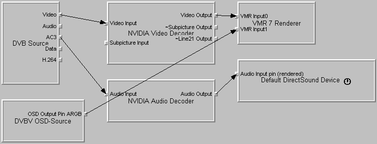

K115S Posted March 10, 2011 Posted March 10, 2011 Hallo zusammen, diebels74 hast du schon mal den VMR9 Custom Renderer mitVsync ausprobiert? Was mir bei deinem Screenshot aufgefallen ist das du einen Filter Namens DVBV OSD-Source hast dieser beliefert eigentlich den VMR Renderer.Siehe Anhang! Deshalb die Idee mit dem VMR9 Custom Renderer. Leider kann ich dir sonst auch nicht weiterhelfen da ich ein reines Nvidiasystem habe. Ich kann Dir nur soviel sagen das mein Zweitsystem ein ATI Rechner (Acer Aspire L5100) mit einer X1200 Graka ist(mit deiner Graka-Power natürlich nicht zuvergleichen)und dieser nicht mit dem EVR Renderer läuft egal ob Custom oder nicht. Der läuft nur mit dem VMR 9 Custom Renderer stabil im SD Modus bei HD muß ich auf Overlay stellen sonst ruckelt das Bild bei schnellen Bildbewegungen. Aber auf jedenfall haben beide System nicht diesen DVBV OSD-Source Filter. Ich habe grundsätzlich nur diese Codecs und Filter installiert. AC3Filter, Halli Media Splitter, CoreAVC, Cyberlink v2.4.2310, Xvid 1.2.2 und für mein Nvidia System noch den PureVideo Decoder 1.02.233 Gruß K115s Quote
