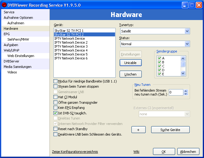

Griga Posted April 16, 2012 Posted April 16, 2012 Ist es auf dem Server möglich, beide Karten gleichzeitig zu verwenden? Z.B. ein "Scan all" mit TransEdit und dazu der DVBViewer?
oelhahn Posted April 16, 2012 Author Posted April 16, 2012 "Ist es auf dem Server möglich, beide Karten gleichzeitig zu verwenden? Z.B. ein "Scan all" mit TransEdit und dazu der DVBViewer?" NEIN! Aktuell nimmt RCS gerade "Vampires Diaries" auf Pro7 auf, ich kann auf dem Server mit DVBV Pro7 gleichzeitig gucken, also RCS Pro7 / DVBV Pro7 ok. RCS Pro7 / DVBV umschalten auf Das Erste geht nicht (kein Bild, kein Ton). RCS Pro7 / DVBV zurück auf Pro7 geht nicht (kein Bild, kein Ton). Man kann es drehen und wenden wie man will, es ist kein gleichzeitiger Betrieb von 2 unterschiedlichen Sendern möglich!!! Sollte es bei irgendeinem versuch doch aus welchem Grund auch immer klapppen, ist spätestens beim nächsten Umschalten Feierabend!
Lars_MQ Posted April 16, 2012 Posted April 16, 2012 ich würde gerne nochmal eine ordentliche support.zip vom service PC mit einer korrekten svchardware.xml sehen. BTW: 7 IPTV devices sind übertrieben.
DerThommy Posted April 17, 2012 Posted April 17, 2012 ich frage mich warum überhaupt IP Network Devices drin stehen. Er möchte doch nur SAT Fernsehen schauen oder?
oelhahn Posted April 17, 2012 Author Posted April 17, 2012 (edited) ich frage mich warum überhaupt IP Network Devices drin stehen. Er möchte doch nur SAT Fernsehen schauen oder? Weil wir bis vor kurzem nur IPTV zur Verfügung hatten, da die SAT-Anlage seitens des Vermieters noch nicht umgerüstet war. DARUM GEHT ES ABER NICHT! Issja nicht so, als würde ich die Tipps und Anregungen aus diesem Forum nicht befolgen. Also alle unwichtigen Devices entfernt und NUR die beiden SkyStar S2 konfiguriert, im RCS sowie auch im DVBV. Hier die Support-zips: support_server.zip support_client.zip Direkt nach dem Start von DVBV kann ich alle Sender mühelos durchzappen, solange es bei einem Client bleibt. Hängt sich der 2. Client dran, so bleibt bei diesem zunächst der Bildschirm dunkel. Er kann erst etwas sehen, sobal der DVBV auf dem 1. Client beendet wird. Danach ist ein Umschalten nicht mehr möglich, alle Sender ruckeln wie doof. Erst nach dem Zurücksetzen der SkyStars ist Fernsehen wieder möglich. Der Witz ist, dass das Server/Client Prinzip mit einer VDR-LiveCd anstandslos funktioniert. Linux ist mir aber zu kompliziert in der Handhabung mit Unicable und der zu erwartende Wartungsaufwand einfach zu hoch. Edited April 17, 2012 by oelhahn
gwr Posted April 17, 2012 Posted April 17, 2012 die support_server.zip ist nicht aktuell, das ist immer noch die mit nur einer Skystar.
oelhahn Posted April 17, 2012 Author Posted April 17, 2012 die support_server.zip ist nicht aktuell, das ist immer noch die mit nur einer Skystar. Boah neee, echt... falsche erwischt! Nimm die hier: support_server.zip
gwr Posted April 17, 2012 Posted April 17, 2012 Da müsste mal einer in die debug.log vom Service reinschauen, der sich damit auskennt. Haben denn beide Karten Empfang, wenn du sie zum Test direkt im DVBViewer auf dem Server benutzt? Also service stoppen, DVBViewer Pro ohne Unicast mit direkten Zugriff auf die Hardware. Dann das Erste einschalten und Bild in Bild Pro 7 zum Bleistift.
oelhahn Posted April 17, 2012 Author Posted April 17, 2012 (edited) Da müsste mal einer in die debug.log vom Service reinschauen, der sich damit auskennt. Haben denn beide Karten Empfang, wenn du sie zum Test direkt im DVBViewer auf dem Server benutzt? Also service stoppen, DVBViewer Pro ohne Unicast mit direkten Zugriff auf die Hardware. Dann das Erste einschalten und Bild in Bild Pro 7 zum Bleistift. Habe ich probiert. Alle Unicasts gelöscht, danach die Karten DIREKT eingerichtet. Exakt gleiches Verhalten: Grosses Bild Pro7, einwandfrei. Bild in Bild aufrufen, beide zeigen Pro7. Umschalten auf z. B. Das Erste: grosses Bild stoppt, BiB zeigt Das Erste. BiB beenden, grosses Bild läuft wieder. Beliebig zu reproduzieren. Edited April 17, 2012 by oelhahn

Tjod Posted April 17, 2012 Posted April 17, 2012 Nur um sicher zu gehen, du hast mit anderen Programmen/Receiver getestet dass du über die beiden Boxen zwei Sender gleichzeitig empfangen kannst (z.B. Das Erste und ZDF)? Wie sieht es direkt im DVBViewer GE aus? Gehen beide Karten einzeln (abwechselnd deaktivieren)? Gehen die da gleichzeitig (BiB oder Aufnahmen)?
trudeh Posted April 17, 2012 Posted April 17, 2012 Die gesamte Anlage ist von TechniSat... der Ansatzpunkt fällt also auch aus. Das Problem liegt hier, auf dem Server!!! Soweit ich weiss hat Technisat ANDERE Slotfrequenzen! Slot 1 = 1284 Slot 2 = 1400 und NICHT Slot 2 = 1284 Slot 3 = 1382
gwr Posted April 17, 2012 Posted April 17, 2012 genau das wäre erst mal zu klären, Der DVBViewer speichert das allerdings von 0 bis 7 ab. also Technisat Kanal 1 , 1284 Mhz müsste in der hardware.xml als: Slot 0 , 1284 Mhz auftauchen http://www.technisat-daun-fs.de/assets/medias/docus/28/BDA_TechniRouter_5er_DE_EN_view.pdf
Derrick Posted April 17, 2012 Posted April 17, 2012 ..die unicable-einstellungen sollten unbedingt überprüft werden. Ich kenne mich mit der technisat-hardware nicht aus, aber eine slotfrequenz von 1280MHz gibt es nicht, allerdings ist eine abweichung von 4MHz (zu 1284) vielleicht noch vernachlässigbar. 1280 steht als einzige frequenz in der svchardware.xml. Das ist wohl WDM-bedingt, denn mit BDA wären alle devices aufgelistet. Ich habe aber noch einen hinweis im transedit.ini gefunden. Dort stehen 1280 und 1382. Wenn im RS auch 1382 gewählt ist, könnte es daran liegen, denn 1382 sucht man im technisat.pdf vergeblich.
Griga Posted April 17, 2012 Posted April 17, 2012 Die gesamte Anlage ist von TechniSat Was ich in der svchardware.xml sehe, wäre demnach ein Unicable-Konfigurationsfehler. Das passt hinten und vorne nicht zu Informationen, die man im Web findet, z.B. hier: http://www.technisat-daun-fs.de/assets/medias/docus/28/BDA_TechniRouter_5er_DE_EN_view.pdf ...es sei denn, es handelt sich um eine irgendwie ungewöhnliche Art von TechniSat-Unicable-Anlage, oder der Router ist doch nicht von TechniSat. Mehr Informationen dazu wären nicht schlecht und auch über die Art, wie die Karten angeschlossen sind. Z.B. über Gemeinschaftsanlagen-Antennendosen mit Unicable-Schutzschaltung? Über einen zusätzlichen Zweiweg-Splitter? Gültige Slotnummern sind laut Unicable-Spezifikationen 0 bis 7, erscheinen in Konfigurationsmenüs, Benutzeroberflächen usw. aber meistens als 1..8 - so auch beim DVBViewer. Laut svchardware.xml ist also folgendes eingestellt: Slot 3 (UI) = Slot 2 (technisch) -> 1280 MHz. Slot 4 (UI) = Slot 3 (technisch) -> 1382 MHz. Eine solche Zuordnung gibt es bei TechniRoutern nicht, dagegen aber beim Jultec JPS0501-8TN (siehe Link von gwr). Einere genauere Produktbeschreibung findet sich hier. Zweifelhaft ist allerdings, ob bei falschen Slotnummern/Frequenzen überhaupt eine der Karten Empfang hätte. Ob eine Karte die andere über die Unicable-Anlage blockiert, lässt sich leicht feststellen: Karte 1 das Antennenkabel entziehen und sie benutzen, um einen Sender/Transponder einzustellen (gibt natürlich keinen Empfang). Dann probieren, ob dabei die zweite Karte mit noch angeschlossenem Antennenkabel Empfang hat. Falls nicht, dürfte das Problem eher beim Treiber zu suchen sein. Früher, als ich noch eine SkyStar 2 und SkyStar S2 im PC hatte, ging der Parallelbetrieb mit WDM-Treibern. Aber das ist schon eine Weile her... und ob TechniSat das Treiberverhalten bei mehr als einer Karte sorgfältig im Auge behalten hat, ist nicht sicher. BTW: Läuft noch die TechniSat-Software Server4PC (oder Setup4PC) per Autostart im Hintergrund?
oelhahn Posted April 18, 2012 Author Posted April 18, 2012 (edited) Die Slot und deren Frequenzen wurden uns vom Erbauer der Anlage so übergeben, alle im Haus richten sich nach dieser Tabelle. Testweise andere Frequenzen wie oben angegeben ergeben überhaupt kein Bild / Empfang. Wir haben hier zwei Stränge zu jeweils acht möglichen Anschlüssen, auf unserem Strang sind nur 6 Slots genutzt. Server4PC (oder Setup4PC) läuft nicht. Edited April 18, 2012 by oelhahn
oelhahn Posted April 18, 2012 Author Posted April 18, 2012 Habe JEDE KARTE EINZELN im DVBV direkt eingerichtet, alle möglichen Unicable-Einstellungen durchprobiert, KEINE Probleme! Sobald BEIDE Karten GLEICHZEITIG ins Spiel kommen, knallt es. Schöne Sch...
