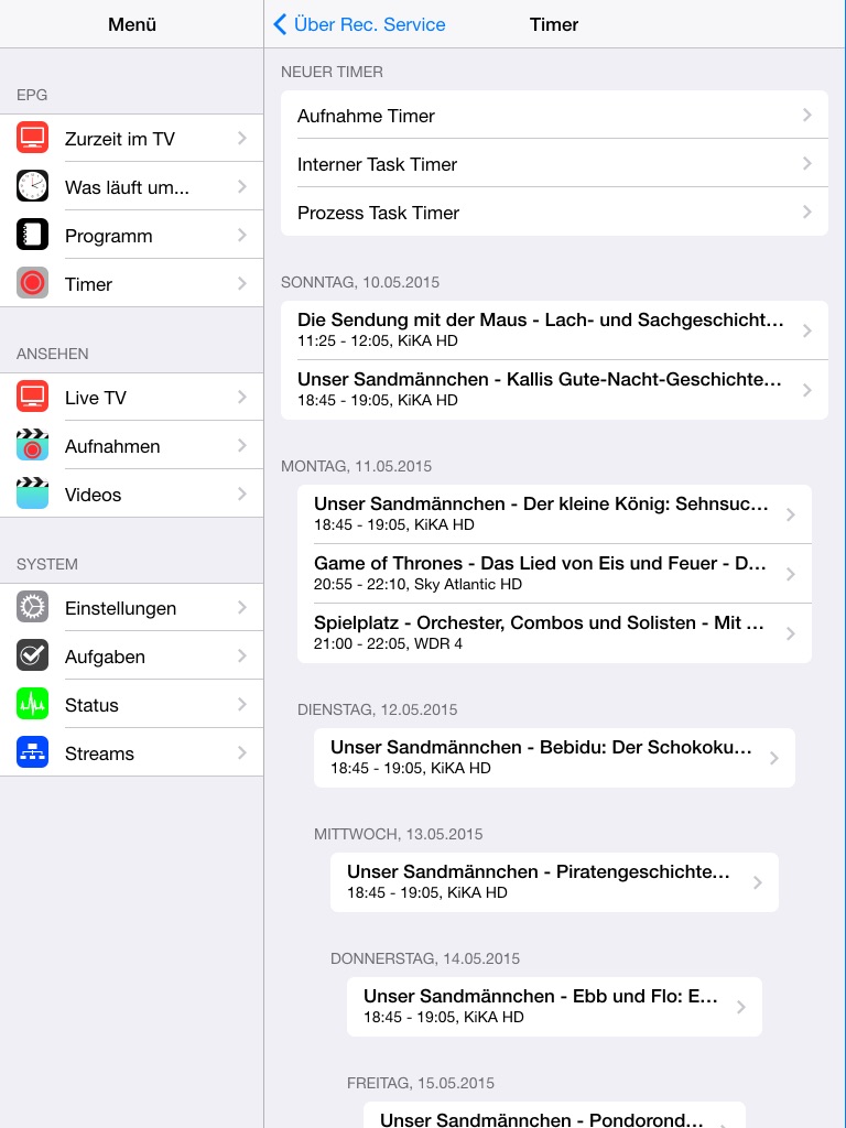

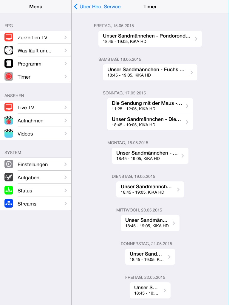

Rheinländer Posted May 9, 2015 Share Posted May 9, 2015 Habe die neue App auf dem Ipad2 und das aktuelle Framework installiert. Das Streaming funktioniert zuverlässig, schnell und einwandfrei. Super!!! Bei der Anzeige der Timer werden diese in der Darstellung beim nach unten Scrollen immer weiter "zentriert". Dies hat den Effekt, das beim Annähern ans Ende der Liste kaum noch etwas zu lesen ist. Ist das so gewollt? Gruss Rheinländer Link to comment
MarkusK Posted May 9, 2015 Author Share Posted May 9, 2015 Kannst du mal bitte einen Screenshot einstellen? Link to comment
MarkusK Posted May 10, 2015 Author Share Posted May 10, 2015 Ah, alles klar. Danke. Ich kümmere mich darum. Link to comment

MarkusK Posted May 12, 2015 Author Share Posted May 12, 2015 Anbei der Fix für die immer schmäler werdende Timerliste auf dem iPad. Das Archiv entpacken und die html Datei in euer Verzeichnis mit dem Framework kopieren (die alte Datei logischerweise Überschreiben bzw. ersetzen). timer_listnew.zip Link to comment
