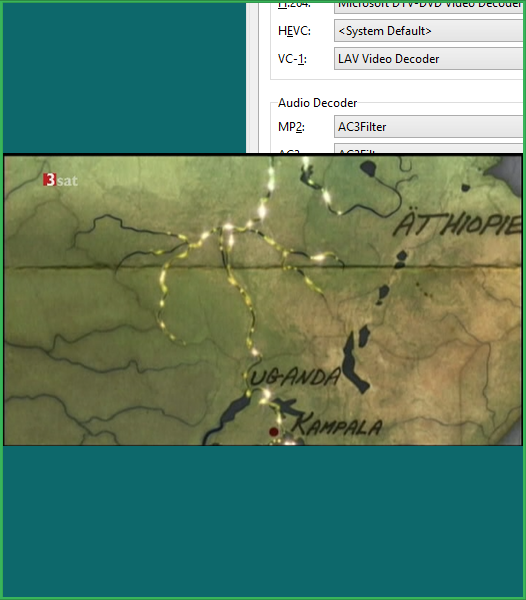

gwr Posted November 3, 2014 Posted November 3, 2014 (edited) Hallo, Bei dem TS-Player 2.4 mit dem EVR Custom Video Renderer werden die Balken oben und unten bzw. rechts und links im Video-Fenster oft nicht schwarz. (Wenn das Fenster ein anderes Seitenverhältnis hat als das Video.) Nach Fenster -> Vollbild -> Fenster sehe ich da oft noch Reste vom Vollbild oder auch mal den Bildschirmhintergrund statt schwarzer Balken. Ist das nur bei mir so? Sonst läuft das gut, Bild ist mit DXVA-Scaling gegenüber dem "normalen EVR-Custom" sichtbar schärfer. (1 zu 1 Vergleich mit DVBViewerGE gemacht) Unter Windows 8.1 64bit am Notebook mit i5 + Nvidia-Grafik, alle verfügbaren Varianten im LAV-Video-Dekoder für Intel- und Nvidia-Grafik getestet, für h.264 auch dem Microsoft getestet. (Dazu habe ich natürlich einen HD-Monitor angeschlossen) Bild ist genauso scharf wie mit dem Standard-EVR. Edited November 3, 2014 by gwr Quote

gwr Posted November 3, 2014 Posted November 3, 2014 Hier mal ein Beispiel mit "transparenten" Streifen: Hellgrün ist der Video-Fensterrahmen, Grün ist der Bildschirmhintergrund mit einem Stück vom TSPlayer-Fenster, nur in der Mitte ist das Video. Quote
Tjod Posted November 3, 2014 Author Posted November 3, 2014 Tritt das nur beim Custom EVR auf oder auch bei anderen Video Renderer im TSPlayer? Quote
gwr Posted November 3, 2014 Posted November 3, 2014 Tritt nur beim Custom EVR und nur im TS-Player 2.4 auf, mit DXVA- und D3D-Scaler. Das war jetzt mit LAV-Video DXVA2 native auf Intel-Grafik (irgend ein kleiner i5), ist ohne DXVA aber auch nicht anders. Quote
nuts Posted November 3, 2014 Posted November 3, 2014 Hmm ok. Sowas kam bis jetzt noch nicht vor, aber dafür gibts ja die Tests. Das ist so ein Notebook mit NVIDIA Optimus Technik? Kann das damit zusammenhängen? Lässt sich das irgendwie abschalten? Quote
gwr Posted November 3, 2014 Posted November 3, 2014 Naja ich kann den TS-Player gezeilt auf Intel-Grafik starten. Das ist aber standardmässig so eingestellt. Ein Start auf NVidia ändert an DIESEM EFFEKT nichts Ein Start auf Nvidia-Grafik ist bei der DVBViewer-Familie problematisch, Gibt im allgemeinen kein Bild bei den Standard-Renderern. Geht vielleicht nur bei 3D. Quote
nuts Posted November 3, 2014 Posted November 3, 2014 (edited) Was man so vom madVR Umfeld lesen kann sind die Optimus Systeme sehr kritisch. http://forum.doom9.org/showthread.php?t=170937 Könnte also damit zusammenhängen. Vielleicht helfen auch neue Treiber? Edited November 3, 2014 by nuts Quote
gwr Posted November 3, 2014 Posted November 3, 2014 hmm, keine Ahnung, ich habe die Nvidia 820M mal im Gerätemanager deaktiviert, das ändert nichts. Quote

MaxB Posted November 3, 2014 Posted November 3, 2014 Naja ich kann den TS-Player gezeilt auf Intel-Grafik starten. Das ist aber standardmässig so eingestellt. Ein Start auf NVidia ändert an DIESEM EFFEKT nichts Ein Start auf Nvidia-Grafik ist bei der DVBViewer-Familie problematisch, Gibt im allgemeinen kein Bild bei den Standard-Renderern. Geht vielleicht nur bei 3D. Ich habe auch ein Laptop mit Intel/Nvidia-Optimus, allerdings mit der älteren GF 630M und habe mir im Nvidia-Treiber die GF 630M manuell ausgewählt (PhysX Konfiguration festlegen, Default ist "Automatische Auswahl", ändern auf die GF), dann klappt auch die Videoausgabe beim DVBViewer über die GF, allerdings ist da noch Win7 64Bit drauf und ich habe es leider nicht in meiner Zweitwohnung, kann damit also im Moment nicht testen, sorry... Quote
gwr Posted November 3, 2014 Posted November 3, 2014 (edited) @ MaxB Off Topic: Beim Custom-Renderer geht das, nur beim Standard EVR gibts mit NVidia kein Bild. Daran ändert diese PhysXeinstellung irgendwie nichts. Trotzdem vielen Dank. Da ich (politisch unkorrekt ) den normalen EVR bevorzuge, wird der DVBViewer explizit auf Intel gestartet (fest eingestellt). Off Topic Ende. Schön das du "meinen" Effekt mit den "nichtschwarzen Balken" im Video-Fenster des TS-Players reproduzieren konntest. Edited November 3, 2014 by gwr Quote
Griga Posted November 4, 2014 Posted November 4, 2014 Schön das du "meinen" Effekt mit den "nichtschwarzen Balken" im Video-Fenster des TS-Players reproduzieren konntest Ja, sehr schön und wie soll ich jetzt ohne so ein schräges Optimus-Dingens herausfinden, was zu tun ist, um das Problem zu vermeiden? Ich möchte wetten, der Graka-Treiber macht da mal wieder D3D-mäßig irgendwas ein bisschen anders als andere... Quote
MaxB Posted November 4, 2014 Posted November 4, 2014 Schön das du "meinen" Effekt mit den "nichtschwarzen Balken" im Video-Fenster des TS-Players reproduzieren konntest. Naja, ich würde es eher reprovozieren nennen, es sind bei mir schon einige Fenster->Vollbild->Fenster->Vollbild->Fenster-Wechsel nötig um den Fehler nachzustellen zu können! Außerdem musste ich das Fenster bewusst in eine "falsche" Auflösung ziehen um es zu provozieren. Würde sich die Fenstergröße an den Videoinhalt anpassen, wäre "dein Effekt" auch kein Problem, denn die Videowiedergabe läuft ansonsten flüssig weiter... Quote
nuts Posted November 4, 2014 Posted November 4, 2014 Du kannst das mit oder ohne Optimus System reproduzieren? Ohne oder? Vielleicht liegt es dann ja doch an etwas anderem ... Quote
gwr Posted November 4, 2014 Posted November 4, 2014 ....Außerdem musste ich das Fenster bewusst in eine "falsche" Auflösung ziehen um es zu provozieren. Würde sich die Fenstergröße an den Videoinhalt anpassen, wäre "dein Effekt" auch kein Problem, denn die Videowiedergabe läuft ansonsten flüssig weiter... Das Fenster hat schon die "falsche" Auflösung und damit schwarze Balken, wenn man mal 16:9 und mal 4:3 Video abspielt. Ausserdem: .... Wer unterscheide oder Probleme gegenüber dem Standard EVR Renderer oder dem EVR Custom Video Renderer im DVBViewer Pro feststellt kann die hier gerne loswerden. Quote
nuts Posted November 4, 2014 Posted November 4, 2014 Die Meldung ist schon ok und auch erwünscht! Quote
