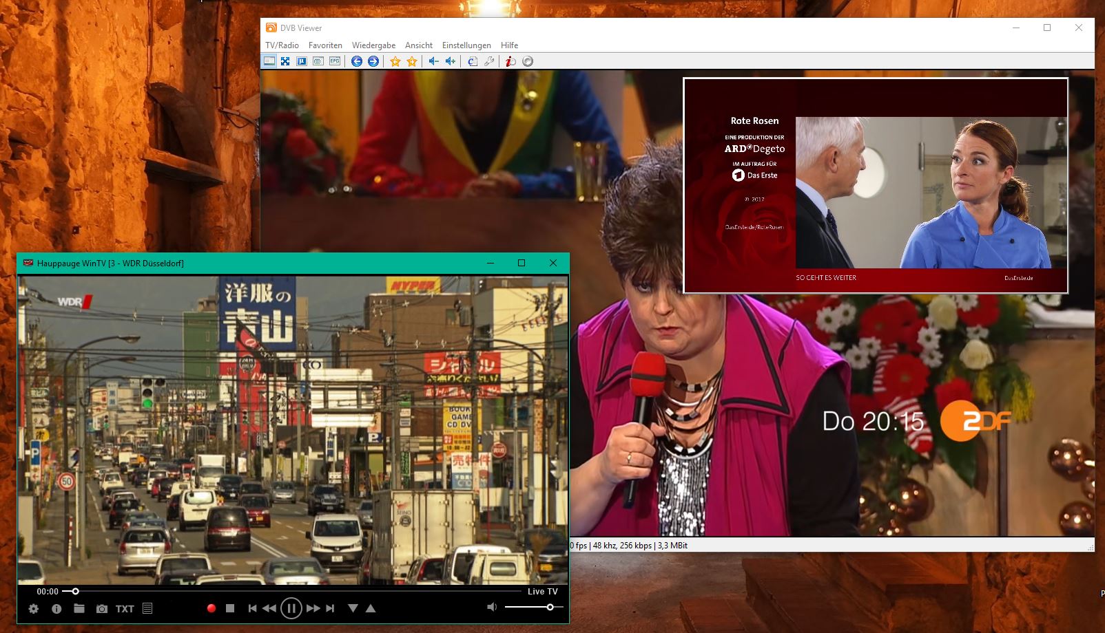

Frankobert Posted February 21, 2017 Share Posted February 21, 2017 Ich habe an meinem PC den Hauppauge DVB-T2 WinTV-HVR-935 USB Stick. Läuft gut. Bekomme schon jetzt in Bonn 5 HD Sender in 1080p. Zusätzlich habe ich die Hauppauge WinTV-Starburst für DVB-S2. Die Starburst betreibe ich mit DVBViewer Pro und dem Recording Service 1.33.2.1, den USB Stick betreibe ich mit der Hauppauge WinTV Software. Das hat den Vorteil, dass ich gleichzeitig unterschiedliche Sender aufnehmen kann mit WinTV und DVBViewer Pro. Leider habe ich es noch nicht geschafft beide Geräte gleichzeitig mit DVBViewer zusammen mit dem Recording Service zum Laufen zu bringen. Aber es kommt ja demnächst ein neues DVBViewer und ein neuer Recording Service. Vielleicht geht dann mehr. Wenn das alles zusammen mit DVBViewer funktioniert würde ich mir auch das Hbbtv Plug-in kaufen. Zur Not kann ich allerdings auch DVB-T2 mit DVBViewer und HbbTV und Recording Service verwenden (obwohl ich dann weniger Sender im Heimnetz habe) und DVB-S2 Sender mit WinTV gucken bzw. aufnehmen. Was ist da machbar? Frank Quote Link to comment
Griga Posted February 22, 2017 Share Posted February 22, 2017 Quote Leider habe ich es noch nicht geschafft beide Geräte gleichzeitig mit DVBViewer zusammen mit dem Recording Service zum Laufen zu bringen. Aber es kommt ja demnächst ein neues DVBViewer und ein neuer Recording Service. Vielleicht geht dann mehr. Was passiert denn, wenn du versuchst, beide Geräte mit dem DVBViewer zu verwenden? Hinsichtlich der neuen Versionen würde ich mir nicht allzuviel Hoffnung machen. Es gibt keine zusätzlichen Maßnahmen, die Kollisionen bei Hauppauge-Geräten behandeln. Quote Link to comment
Frankobert Posted February 22, 2017 Share Posted February 22, 2017 6 hours ago, Griga said: Was passiert denn, wenn du versuchst, beide Geräte mit dem DVBViewer zu verwenden? Hinsichtlich der neuen Versionen würde ich mir nicht allzuviel Hoffnung machen. Es gibt keine zusätzlichen Maßnahmen, die Kollisionen bei Hauppauge-Geräten behandeln. Das geht wohl, aber nur ohne Recording Service. Quote Link to comment

Frankobert Posted February 23, 2017 Share Posted February 23, 2017 On 22.2.2017 at 0:12 PM, Frankobert said: Das geht wohl, aber nur ohne Recording Service. Habe das Problem gelöst. Man muss sowohl im Recording Service als auch im DVBViewer ein virtuelles RTSP Network Device hinzufügen. Habe zu der jeweiligen Hardware ein DVB-S2 RTSP Network Device und ein DVB-T2 RTSP Network Device hinzugefügt. Der Wechsel zwischen den Geräten braucht ein paar Sekunden. Finde aber auch auf dem DVB-T2 USB Stick jetzt mehr Sender als mit WinTV. Auch ist es möglich eine Sendung auf der USB Hardware aufzunehmen und eine andere Sendung auf DVB-S2 anzusehen. Sobald die neue Software für DVBViewer und Recording Service verfügbar ist, werde ich mir dann auch das HbbTV Plugin zulegen. Quote Link to comment
