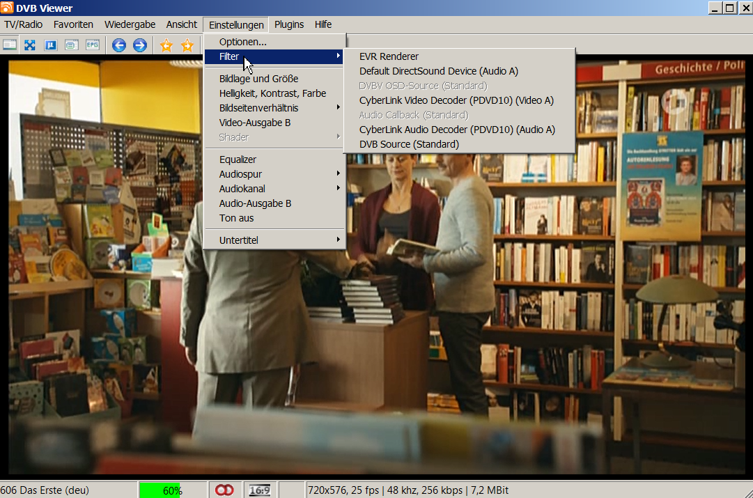

intell
Cyberlink PowerDVD 18
mpeg Decoder schnurrt auch wieder!
Share this post
Link to post

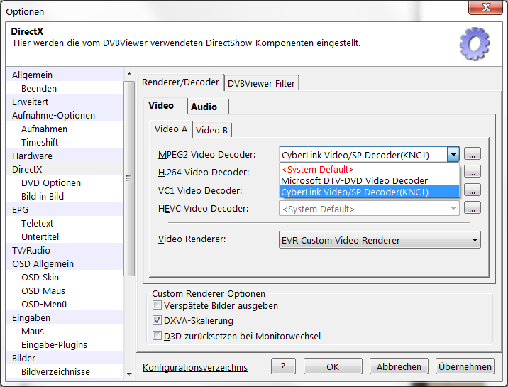

AmigaSurfer
Ich habe CyberLink PowerDVD 18 installiert, bekomme den Decoder allerdings nicht angezeigt. Lediglich den alten von KNC1.
Share this post
Link to post
intell
Die englische Version funktioniert bei mir
Share this post
Link to post

AmigaSurfer
Mittlerweile habe ich mit dem DirectShow Filter Manager 0.5 die Datei C:\Program Files (x86)\CyberLink\PowerDVD18\Common\VideoFilter\clcvd.ax registriert. Jetzt wird der Decoder in DVBViewer angezeigt. Allerdings erhalte ich damit bei MPEG2 ein schwarzes Bild. Bei H.264 funktioniert der Decoder. Der Einstellungsdialog sieh auch ganz anders aus als bei @intell, siehe Screenshot.
Ich habe auch versucht die Audio-Decoder von PowerDVD 18 einzubinden. Die habe ich allerdings überhaupt nicht zum Laufen bekommen.
Share this post
Link to post

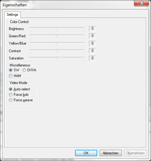

Danke, das hilft weiter. Mit 7-Zip kann man die EXE auspacken bzw. sich durch den Inhalt hangeln. Wenn man den Ordner Common aus Data1.7z herauskopiert (z.B. nach C:\Program Files (x86)\Common Files) und clcvd.ax mit dem Radlight Filter Manager im System registriert, hat man einen Decoder für H.264 und HEVC.
Dass er für MPEG2 nicht funktioniert, lässt sich verschmerzen. Allerdings muss man dann für MPEG2 eventuell einen anderen Decoder als LAV einstellen, weil ein Wechsel zwischen CyberLink und LAV offenbar immer noch zu Instabilitäten führen kann - hier hat sich der DVBViewer GE gerade sang- und klanglos verabschiedet.
Die Performance des CyberLink Decoders ist bei reiner HEVC-Software-Dekodierung (also ohne Hardware-Beschleunigung) recht gut - jedenfalls deutlich besser als die des LAV Decoders, der hier eine Intel Core Duo E7500 CPU (2,94 GHz) bei DVB-T2 an ihre Grenzen bringt. Mit dem CyberLink oder auch Lentoid Decoder läuft es dagegen flüssig, wenn auch mit einer CPU-Last von zeitweise deutlich mehr als 50%. Zusätzlich Bild-in-Bild mit einem zweiten DVB-T2-Sender ist also unter diesen Bedingungen nicht drin.
Wie das mit UHD via Satellit und DXVA2 aussieht, werde ich bei Gelegenheit auf einem anderen PC probieren...
BTW: Wenn man die erweiterte Eigenschaftsseite des CyberLink Decoders sehen will, muss man bei ihrem Aufruf (z.B. über Einstellungen -> Filter im DVBViewer) die Strg-Taste gedrückt halten.
Share this post

intell
bei der Erstellung des Screenshot stand der Viewer auf Pause1951980248_RTLSDMPEG.thumb.PNG.96aa6d2432ff27b1c90d145bd60bd4f0.PNG
Share this post

Ich habe die Eignung des Cyberlink Decoders für HEVC auf zwei anderen PCs getestet. Der obige Bericht bezieht sich auf einen Test unter Windows 7 mit einer alten ATI Grafikkarte, die kein HEVC kennt.
Den zweiten Test habe ich unter Windows 10 1809 durchgeführt, mit einer etwas schwächeren CPU, aber einer NVIDIA GT 1030 Grafikkarte, die HEVC hardwaremäßig dekodiert. Das nutzt der Cyberlink Decoder auch. Sowohl DVB-T2 als auch UHD-Sender von Astra gingen damit einwandfrei und mit niedriger CPU Last, ebenso wie mit dem LAV Decoder.
Wenn auf der Eigenschaftsseite des CyberLink Decoders jedoch SW (= Software-Dekodierung) eingestellt war, gab es im Gegensatz zum Windows 7 PC merkwürdigerweise kein Bild. Es funktionierte nur mit der Einstellung DXVA (siehe intells Screenshot oben). Nach einer Änderung dieser Einstellung muss man "Wiedergabe -> Wiedergabe neu aufbauen" ausführen, damit sie wirksam wird.
Ein dritter Versuch auf einem sehr schnellen PC unter Windows 8.1 führte wieder zu einem anderen Ergebnis. Die dortige i7 CPU schafft sogar UHD HEVC softwaremäßig mit dem Lentoid Decoder. Verbaut ist eine Geforce GTX 660 Grafikkarte, die partielle HEVC-Hardwarebeschleunigung durch Shader-Programmierung bietet. Sie greift aber nur bei bei DVB-T2 mit 8 Bit Farbtiefe, nicht bei UHD HEVC mit 10 Bit Farbtiefe. Das macht sich auch beim Cyberlink Decoder bemerkbar. DVB-T2 kriegt er ebenso wie der LAV Decoder mit entsprechend niedriger CPU Last auf die Reihe. Auch hier ist die Einstellung DXVA erforderlich. Bei UHD bleibt dann konsequenterweise der Bildschirm schwarz - nicht jedoch bei einer älteren Version des Cyberlink Decoders von 2014, die allerdings bei HEVC UHD Instabilitäten zeigt.
Insgesamt bietet der Cyberlink Decoder auf den beiden letztgenannten PCs keinen Vorteil gegenüber dem LAV Decoder. Warum der Decoder aus PowerDVD 18 dort im Gegensatz zum Windows 7 PC jegliche softwaremäßige HEVC-Dekodierung verweigert, ist rätselhaft. Ich hatte einfach den kompletten Common Ordner vom Windows 7 PC rüberkopiert und dann den Decoder registriert.
Vorläufiges Fazit: Wo HEVC hardwaremäßig dekodiert wird, ist der LAV Decoder ebenbürtig und deutlich besser handhabbar. Bei softwaremäßiger Dekodierung gibt es den Lentoid Decoder als gleichwertige (Windows 7 PC) oder sogar bessere Alternative (Windows 8/10 PC). So gesehen braucht man den Cyberlink nicht wirklich...

      Der Rechner (ZBOX Nano CI327) wird sehr warm.
      Die GPU läuft fast konstant mit etwa 25%.
      Das war vorher nicht so.
      Die CPU wurde damals kaum belastet, sie lief konstant bei 3%-5%.
      der Rechner wurde handwarm.
      Leider habe ich mir meine damaligen Einstellungen nicht gemerkt (Renderer, Hardwareunterstützung, ..., alles das, was hinter dem Punkt DirektX steckt.
      Kann mir bitte jemand die richtigen Einstellungen sagen/zeigen, die den DVBViewer optimal auslasten, und die CPU nicht so stark belasten?
      Danke für jede Hilfe.
