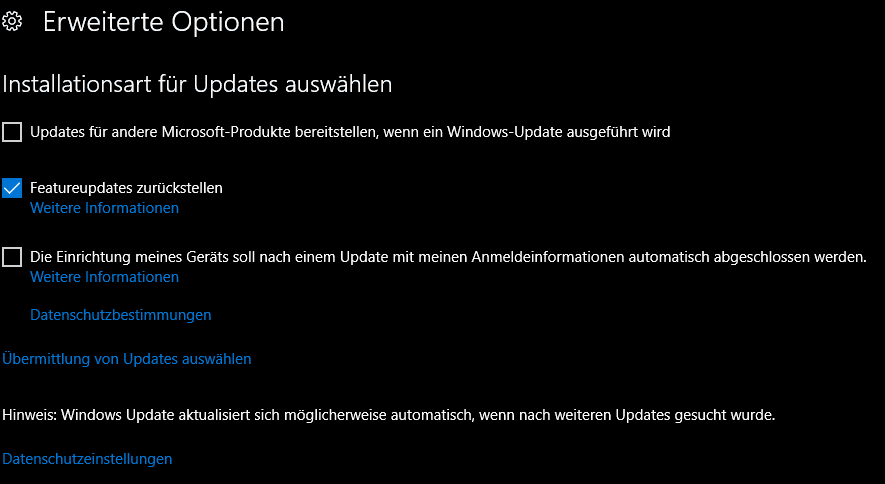

@ alle
Wie kann man bloß Creators Update oder irgend ein anderes "großes" Win10 Update gleich nach dem Erscheinen installieren, seid ihr wahnsinnig?
Ein einfaches Häkchen hilft "große Updates" in Zukunft zu verzögern (meistens bis kurz vor Erscheinen des nächsten "großen Updates"):
Tasten "Win + i" drücken (Alle Einstellungen)
> Update und Sicherheit > Updateeinstellungen - Erweiterte Optionen > Haken vor "Featureupdates zurückstellen".
Fertig, das wars.
Bis das nächste "große Update" rauskommt haben sich zahllose Experimentierwütige auf der ganzen Welt die Hörner an dem abgestossen das man nun installiert.. ;)
