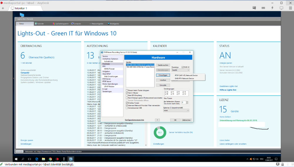

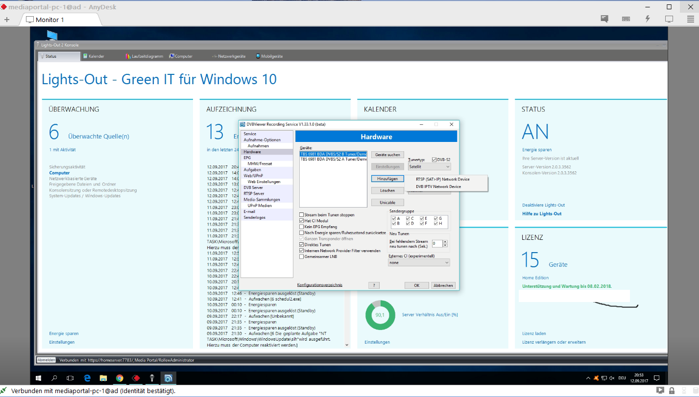

D3ltorohd Posted September 12, 2017 Posted September 12, 2017 Hm ich fange jetzt erst mit dem Thema IPTV an. Ich habe mir das mal beim RS und DVBV 5.6.xx angeschaut. Unter dem RS gibt es bei Hardware ja eine IPTV Geschichte, aber ich weiß nun nicht wie ich Stream URL#s hinzufügen kann. Oder geht das erst alles mit DVB Pro6 und DMS ? Quote
Tjod Posted September 12, 2017 Posted September 12, 2017 Das geht nur mit dem aktuellen DVBViewer 6.x und der RS unterstützt das auch nicht. Das heißt aktueller DVBViewer und RS gibt bei aufnehmen von Streaming Sendern auf jeden fall Probleme. Das alte IPTV Device ist nur für Multicast Streams vo es für jeden Sender eine IP-Adressen-Port Kombination gibt und nichts weiter. Hinzufügen kannst du die Sender dann auch nur mit TransEdit. Aber alles um das es hier im Topic geht, geht nur mit DVBViewer 6+ Wenn du DVBViewer 6+ drüber installierst musst du bei der Hardware erst mal nichts machen. Da muss man nur TS Streaming Devices hinzu fügen wenn die speziell konfigurierst sein müssen. Zu Start TV/Radio > Empfangseinstellungen > TS Stream > Senderliste laden >> Internet * Damit hast du erst mal eine gute Liste aus Beispielsendern. Dann kannst du da aussortieren oder Selber noch Sender hinzufügen. Quote
D3ltorohd Posted September 13, 2017 Posted September 13, 2017 Kann ich selber auch eine ganze Liste importieren, oder ist der Rest dann weg ? Noch mal für mein Verständnis, im DVBViewer im Editor lege ich die Sender an, schauen tue ich dort aber nicht. Ich habe bisher alles in Kodi angeschaut, das ganze über den RS und ein Addon in Kodi. Wenn ich auch IPTV auf Kodi über das Addon sehen möchte, brauche ich DMS richtig ? Da alles auf dem Server läuft und Kodi als Client ins Netzwerk eingebunden ist, in den jeweiligen Zimmern. Quote
Tjod Posted September 13, 2017 Posted September 13, 2017 Ja du kannst eigene Listen Importieren. Entweder im Senderlisten Editor bei importiere oder einfach per drage & drop auf den Senderlisten Editor. Dafür brachst du eine Liste im DVBViewer eigenen .ini Format oder für Internet TS streams auch eine .m3u playliste. Der DMS übernimmt beim Start die Senderliste vom DVBViewer. Quote
