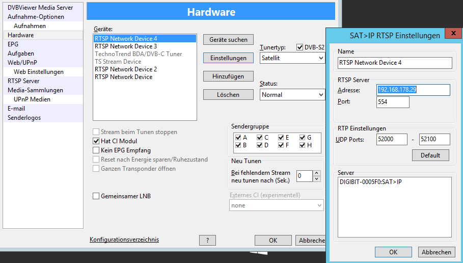

Eine weitere Möglichkeit: In der Hardware-Liste deines DMS gibt es ein TS Stream Device. Warum? Normalerweise braucht man die nicht manuell hinzuzufügen, da der DMS solche Geräte unsichtbar und automatisch nach Bedarf erzeugt.
Seit der Version 2.0.3 veranlasst ein solcher Eintrag den EPG-Updater im DMS unter Umständen, EPG-Daten von Streaming-Quellen einzusammeln, deren URLs in deiner Senderliste stehen. Falls die Server nicht antworten, kann das zu erheblichen Verzögerungen führen.

Ich habe ein Telestar Digitib R1 welcher RTSP zur verfügung stellt, deshalb hat der DMS auch 4 RTSP devices eingetragen.
