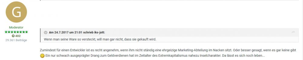

@Griga
So kann man seine Meinung ändern, im vorigen Jahr schienst du noch ganz zufrieden mit der Situation zu sein.:whistle::D
http://www.DVBViewer.tv/forum/topic/59680-DVBViewer-media-server-download/?tab=comments#comment-465280
Wer in der Lage ist, eine Situation unter verschiedenen Aspekten zu betrachten und zu beurteilen, braucht in einem solchen Fall seine Meinung nicht ändern :) Im Gegensatz zu Anhängern einer einseitigen Sichtweise, die immer auf die eine oder andere Weise daneben liegen.
