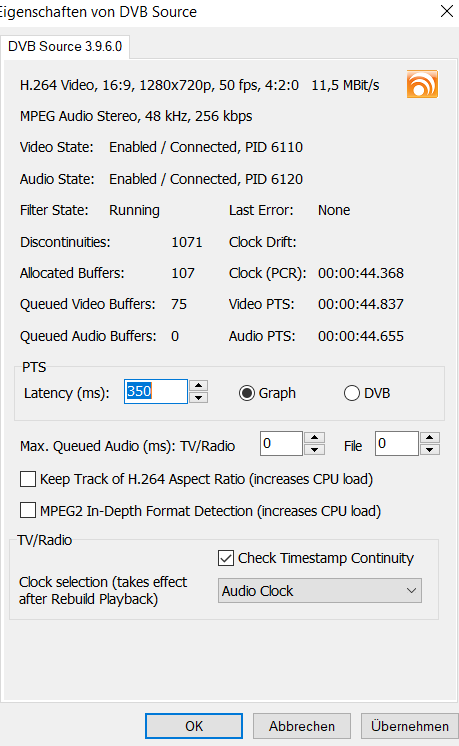

FW43412 Posted May 28, 2020 Posted May 28, 2020 (edited) Windows 10 x64 Update von Version 1909 auf 2004 führt zu Video mit Klötzchen und Schlieren und der Sound stottert. Vor dem Update aufgenommene Sendungen werden einwandfrei wiedergegeben. Neuinstallation war nicht erfolgreich. DVBViewer Pro 6.1.6.1, Hardware PCTV USB Stick 461e mit aktuellen Treibern DirectX Einstellungen alle auf LAV support.zip Edited May 28, 2020 by FW43412 Quote

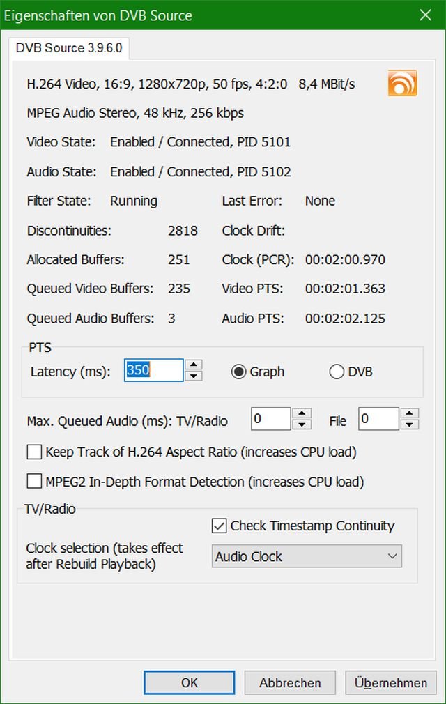

maliilam Posted May 29, 2020 Posted May 29, 2020 Dito. Gestern unter 1909 lief es noch problemlos, jetzt mit 2004 ist es unschaubar. TV und Dreambox haben am gleichen Kabelanschluss kein Problem. Betroffen sind alle Kanäle. Bei mir ist es eine Cinergy HTC USB XS, Geforce GTX 970. Problem aufgetreten mit 6.1.5.X, Update auf 6.1.6.1 änderte nix. support.zip DVBViewer.log Quote
maliilam Posted May 29, 2020 Posted May 29, 2020 Und nach Rollback auf 1909 alles wieder OK. Zum Vergleich die Debug-Dateien unter 1909: support.zip DVBViewer.log Quote
Griga Posted May 29, 2020 Posted May 29, 2020 9 hours ago, FW43412 said: Video mit Klötzchen und Schlieren und der Sound stottert Wie äußert sich das auf der Eigenschaftsseite des DVBViewer Filters? Gibt es Diskontinuitäten? Falls ja, wächst die Anzahl ständig an? Quote
FW43412 Posted May 29, 2020 Author Posted May 29, 2020 30 minutes ago, Griga said: Gibt es Diskontinuitäten? Falls ja, wächst die Anzahl ständig an? So ist es, siehe Screeenshot Quote
maliilam Posted May 29, 2020 Posted May 29, 2020 (edited) Dito. Mit 1909 waren es 0 Discontinuties. Edited May 29, 2020 by maliilam Quote
Griga Posted May 29, 2020 Posted May 29, 2020 Das ist schlecht Der DVBViewer erhält einen kaputten Stream. Es bedeutet, dass wahrscheinlich nicht der DVBViewer selbst betroffen ist, sondern die Treiber eurer DVB-Geräte. Sie verlieren Daten. Als Gegentest könntet ihr Internet TV/Radio probieren, das kein DVB-Gerät braucht. Mehr dazu hier, dritter Punkt von oben (Senderliste). Bei jedem Windows 10 Feature Update das gleiche Problem: Manche DVB-Geräte sind nicht mehr brauchbar, manchmal verabschieden sich die Treiber auch mit einem Blue Screen. Es könnte damit zusammenhängen, dass Microsoft das Windows Media Center aufgegeben hat und deshalb nicht mehr so daran interessiert ist, den TV-Bereich so zu pflegen, dass er kompatibel und funktionsfähig bleibt. Die Zeiten, in denen vorhandene Hardware jahrelang in einer stabilen Windows-Installation benutzbar blieb, sind mit Windows 10 wohl vorbei. Zur Zeit bleibt wohl nur der Rollback auf Windows 10 1909 und die Hoffnung, dass MIcrosoft und/oder die Hersteller der DVB-Geräte die Probleme in den nächsten Monaten beheben. Insbesondere bei älteren Geräten ist es jedoch fraglich, ob es für sie noch mal ein Treiber-Update geben wird. Quote
