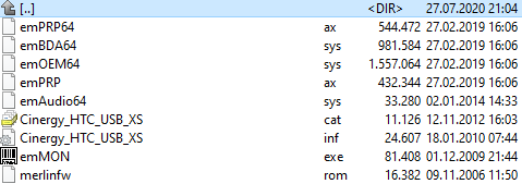

interpreterle 2 Posted July 28, 2020 Share Posted July 28, 2020 Hallo Forum, folgendermassen konnte ich meine Terrac Cinergy HTC USB XS (USB\VID_0CCD&PID_008E&REV_0100) wieder in Betrieb setzen: Ausgangspunkt: frisches WIN 10 2004 64bit, Terratec Treiber von anno Schnee installiert (cinergy_htc_usb_xs_hd_drv_setup_509120200_vista_7_8_64bit.exe), massive Aussetzer in Bild + Ton. Mit den Decodern rumgespielt und verzweifelt (früher klappte das ja immer!), gegoogled und diesen interessanten Thread gefunden 1) Terratec Treiber installieren. 2) Treiber aus dem Post von MaDu downloaden (PCTV: ftp://ftp.pctvsystems.com/TV/driver/PCTV 290e 292e 460e 461e/PCTV 290e-292e-460e-461e.zip, http://www.hauppauge.de/files/drivers/hcwembda/install_driver_hcwembda_5_2019_0221_37057.exe) 3) Treiber von Hauppauge installieren 4) Terratec Treiber kopieren (c:\Program Files (x86)\TERRATEC\Cinergy HTC USB XS HD (64 Bit)\Cinergy_HTC_USB_XS\) 5) Terratec Treiber komplett löschen und rebooten (das Gerät darf nicht mehr im Geräte Manager erkannt werden) 6) Alle Dateien die gleich heissen (bis auf merlinfw.rom) zuerst aus der PCTV Zip, danach aus c:\Program Files (x86)\Hauppauge\Win10 Drivers\5.2019.0221.37057\x64\hcwembda\ in das vorher gesicherte Terratec Verzeichnis drüberbügeln. Danach sollte das so aussehen (timestamps beachten) : 7) Geräte-Manager -> Treiber aktualisieren -> Auf meinem Computer nach Treibern suchen -> Ordner auswählen -> Sicherheitsabfrage bestätigen (der Sicherheitscheck schlägt vernünftigerweise an, zum Glück betreibe ich hier nicht ein kritisches System, sondern mein Privatvergnügen - macht das sonst nicht!)😎 rebooten, DVBViewer starten, funktioniert Zum technischen Hintergrund: @Griga hatte berechtigt angemerkt das die Treiber nicht kompatibel (Hardware IDs) sind, bin nur darauf gekommen weil sich offenbar bei allen 3 Treibern die merlinFW.rom nicht geändert hat (timestamp), wollte keinen neuen Elektroschrott generieren. PS: Herzlichen Dank an die Macher von DVBViewer! 2 Quote Link to post

tjg 0 Posted August 4, 2020 Share Posted August 4, 2020 (edited) @interpreterle herzlichen Dank für Deinen Lösungsweg - hat bei meiner Terratec H5 ebenfalls funktioniert. Edited August 4, 2020 by tjg Quote Link to post
