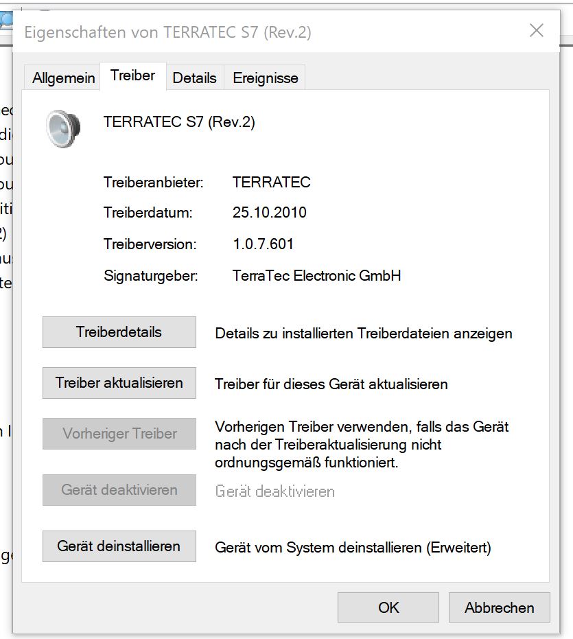

haylebob Posted June 10, 2021 Posted June 10, 2021 (edited) Hallo, auf meinem Surface habe ich DVBViewer 7.1.0.0 installiert und eine Terratec S7. Wenn ich auf Sendersuchlauf oder auf die Senderliste klicke kommt sofort BSOD. "Kernel_Security_Check_Failure" als Stop-Message Ich habe die neueste W10 64Bit Version. Siehe auch im Anhang die Informationen dazu. Der Treiber für die Terratec S7 Hardware ist im Anhang ebenfalls dokumentiert. Kennt hier jemand eine Lösung? danke schonmal und viele Grüße Michael support.zip Edited June 10, 2021 by haylebob Nachtrag Fehler-Code Quote

Griga Posted June 11, 2021 Posted June 11, 2021 57 minutes ago, haylebob said: muss ja wohl an der Hardware liegen. Muss am Treiber liegen. Der ist von 2010 und wurde nicht für Windows 8.1 oder gar Windows 10 gebaut. Und auch nicht für USB 3.0. Mit der Google Site-Suche findet man folgendes ähnliches Thema: https://www.dvbviewer.tv/forum/topic/61783-skystar-usb-2-hd-ci-problem-with-z370-chipset/ Terratec war Reseller für die gleiche Fernostware, die vor längerer Zeit auch Technisat verscherbelt hat. Falls die Hinweise für den USB-Anschluss nicht weiterhelfen: Diese Box läuft bei mir gut. Quote

Griga Posted June 11, 2021 Posted June 11, 2021 11 minutes ago, haylebob said: schön das sie mich wieder nur maßregeln können und mir Vorwürfe machen ohne auf meine einfachen Fragen zu Antworten Wenn das auch an mich gehen sollte, geht das an die falsche Adresse. Annahme verweigert. 11 minutes ago, haylebob said: aber auch nur das mit der Synergy und Skystar gefunden...zu einer S7 habe ich nichts gefunden. Wie gesagt ist die SkyStar vom gleichen Hersteller wie deine S7. Das habe ich anhand unserer Hardwaredatenbank und der Product ID deiner S7 verifiziert, die aus deiner support.zip hervorgeht: Quote Description = TERRATEC S7 (Rev.2) DeviceID = USB\VID_0CCD&PID_10AC\0008CA1E9CDB Ich würde mich nicht mehr mit der mittelalterlichen Terratec S7 herumärgern. Spende sie einem Museum und folge meiner Empfehlung für ein neues Gerät. Oder kaufe einen Sat>IP Server, z.B. diesen. Dann hast du auch TV auf Mobilgeräten und keine Probleme mehr mit Windows Updates. Allerdings gibt es dafür kein CI. Quote
