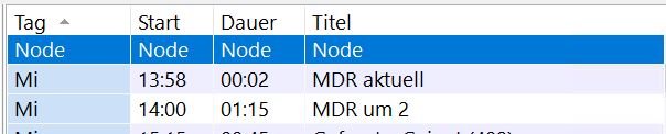

Aber, aha, kurze Zeit später, lautet die Anzeige auf dem Sender wieder "Keine EPG-Daten vorhanden".
Laut EPG per Webinterface würde jetzt (12:45 Uhr) noch "Papa hat keinen Plan" (von 12:30 Uhr, Länge 01:28) laufen.
Dieser Eintrag ist jedoch jetzt nicht mehr im EPG des DVBVIEWERs zu finden. Da steht nun als erster Eintrag Node, Node, Node (s. Anlage)
Offenbar werden in deinem DVBViewer unkontrolliert Speicherinhalte verändert bzw. EPG-Daten überschrieben. Es könnte auch das in dem anderen Thema geschilderte Einfrieren erklären. Das Problem bei der Sache: Im Prinzip kann jedes Modul, jede DLL im Adressraum des DVBViewers dafür verantwortlich sein, und natürlich auch der DVBViewer-Code selbst. Gegen letzteres spricht, dass andere Anwender vergleichbare Phänomene bislang nicht gemeldet haben. Aber sicher kann man sich nicht sein: Es hängt von Zufälligkeiten des aktuellen Memory Layouts ab, ob solch amoklaufender Code überhaupt Auswirkungen hat, und falls ja, welche. Eine schwierige Angelegenheit... ;)
