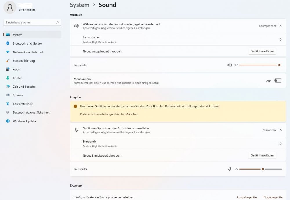

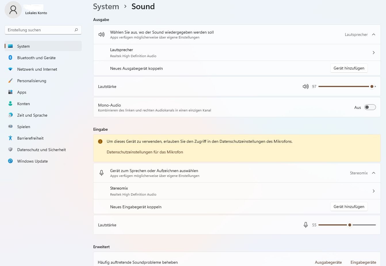

Insgesamt ein mysteriöser Fall :iiam:  Was ist denn bei dir in Windows als Standard-Audiogerät eingestellt? Dein Realtek-Soundchip mit PC-Lautsprechern oder Intel Display-Audio? Mit letzterem wird der Sound als digitaler Bitstream via HDMI zu einem Gerät mit Lautsprechern weitergegeben, nehme ich an.

Standard-Audiogerät in Windows ist Realtek High Definition Audio, das ist eigentlich schon so eingestellt seit ich den HP-Rechner habe - hat jedenfalls damit alles audiomässig immer ohne Probleme geklappt, inkl. DVBViewer. Einen Screenshot meiner Audio-Einstellungen habe ich einmal als Anhang beigefügt, sofern es helfen sollte ?

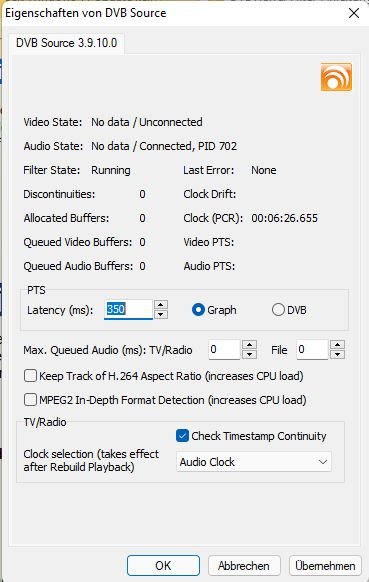

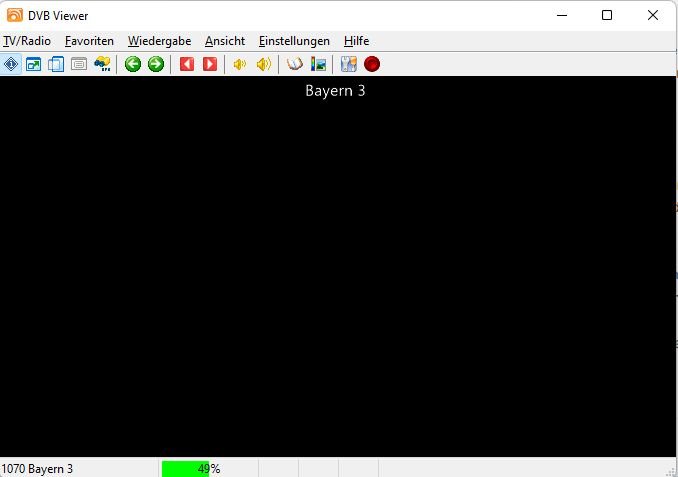

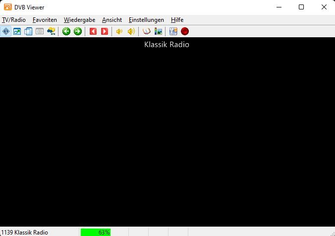

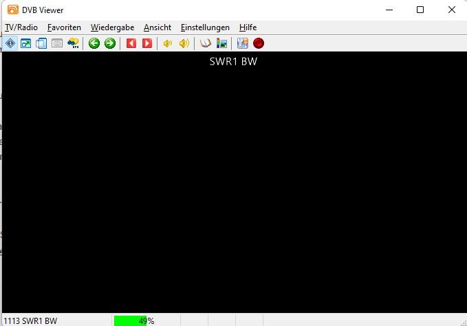

Zur Statusleiste: als Beispiele sind die DVBViewer-Screenshots von SWR1, Klassik Radio und Bayern 3 beigefügt, alle so um die 48 - 73 Prozent laut Statusleiste unten. Der Screenshot der Eigenschaften von DVB Source ebenfalls als Screenshot anbei...

Welcher Sender lief, als du den Screenshot von der Eigenschaftsseite des DVBViewer Filters angefertigt hast? Er zeigt, dass im DVBViewer keine Daten ankommen. Eine mögliche Ursache sind veraltete Einträge in der Senderliste.
Radikalkur: Lösche deine alte Senderliste im Senderlisten-Editor komplett (Rechtsklick -> Alles löschen). Dann wechsle auf die Empfangseinstellungen (Zahnradsymbol unten rechts). Unter verfügbare Empfangsarten DVB-S wählen, als Transponderliste Astra 19.2°E, dann unten "Senderliste laden" und entweder alle oder nur freie Astra-Sender auswählen. Damit lädst du die vom DVBViewer mitgebrachte Senderliste.

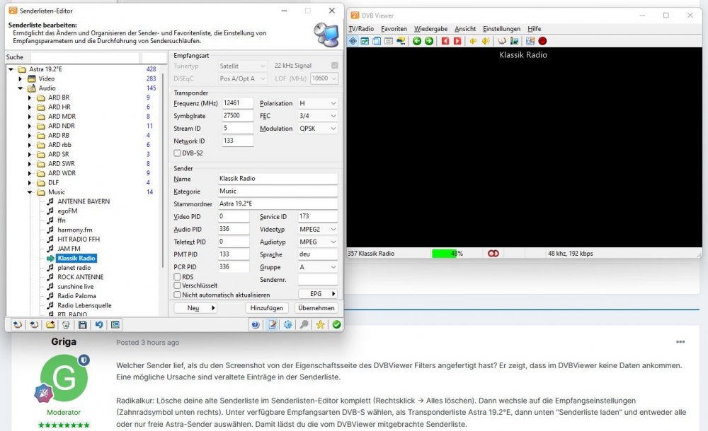

Welcher Sender lief weiss ich leider nicht mehr, aber jetzt habe ich die Senderliste wie von Dir beschrieben bearbeitet, also alles gelöscht und dann neu laden lassen. Jetzt kann ich zumindest die öffentlich-rechtlichen Radio-Sender wieder alle problemlos mit dem DVBViewer empfangen. Auch Klassik-Radio als Privat-Anbieter - obwohl es anfangs nach dem ersten Aufspielen der neuen Liste noch audiomässig offline war - jetzt gerade vor ein paar Sekunden wieder Empfang.
Lag's dann wirklich an einer veralteten Liste wie von Moderator HaraldL schon angesprochen? Anbei noch kurz der Screenshot NACH dem erfolgreichen Reaktivieren der neuen Liste...

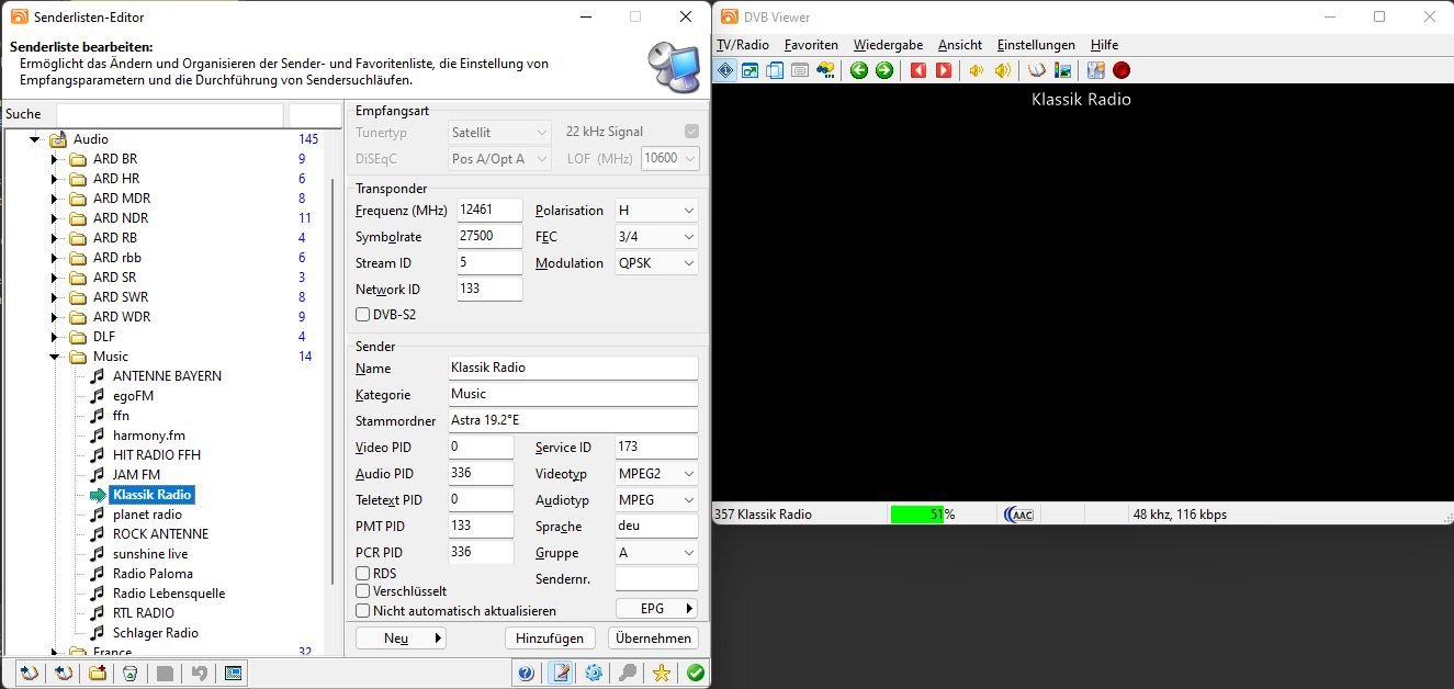

Nachtrag: alles funktioniert soweit wieder - bis auf den Privatsender Klassik Radio - den höre ich bevorzugt fast nur am Wochenende, deshalb ist es bisher nicht aufgefallen  und Anfangs hat dieser ja auch Empfang geliefert, jedoch offenbar nur vorübergehend - merkwürdig... ! Nach der Aktualisierung der Senderliste sind zumindest die öffentlich-rechtlichen Sender wieder einwandfrei zu empfangen. Von der Technik-Abteilung des SWR bekam ich noch eine nette, ausführliche Mail, warum und weshalb es nach Änderungen keine Empfang mehr über den DVBViewer geben konnte. Vielleicht muss ich auch den Verantwortlichen von Klassik Radio eine Mail schreiben und fragen, was der Grund dafür sein könnte !?
Anbei noch der Screenshot der aktuellen Klassik Radio-Daten im DVBViewer - vielleicht ja hilfreich für Euch.

vor 8 Stunden schrieb Alice-Cooper:
Die stimmen in jeder Hinsicht mit meinen überein - und ich kann den Sender damit empfangen. Es bleibt rätselhaft...
