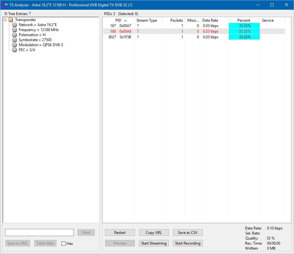

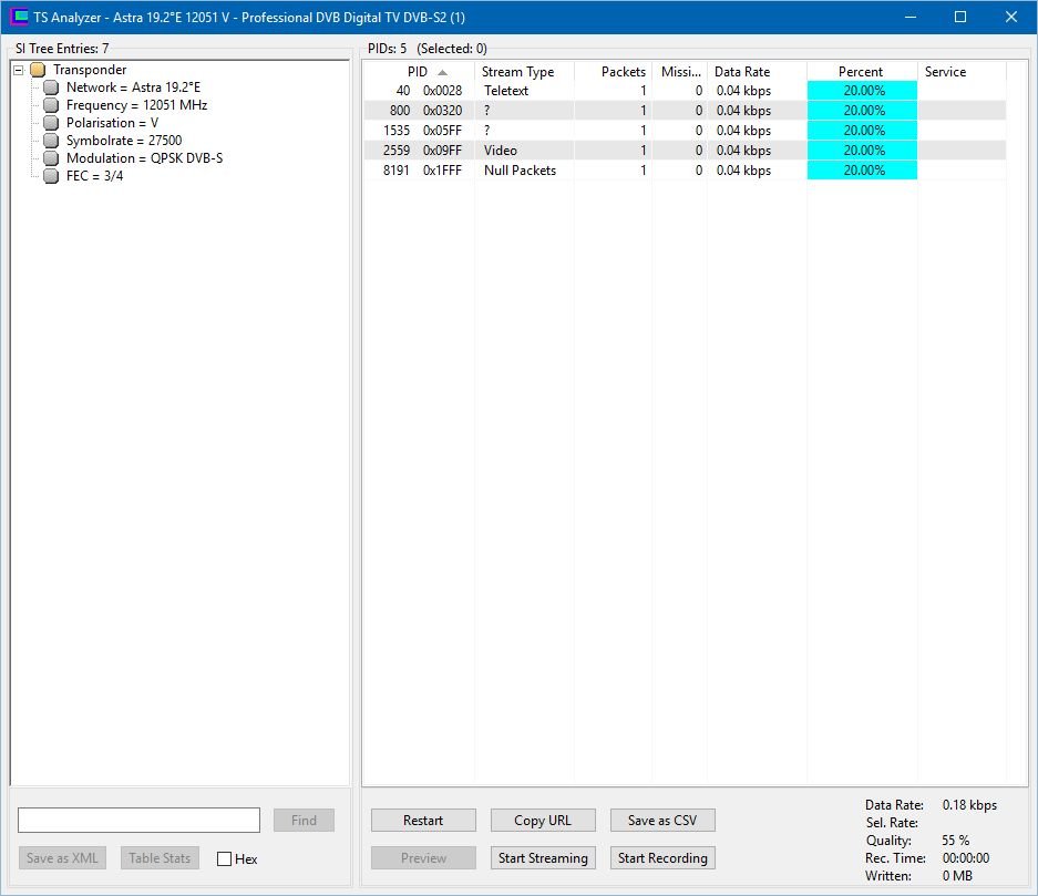

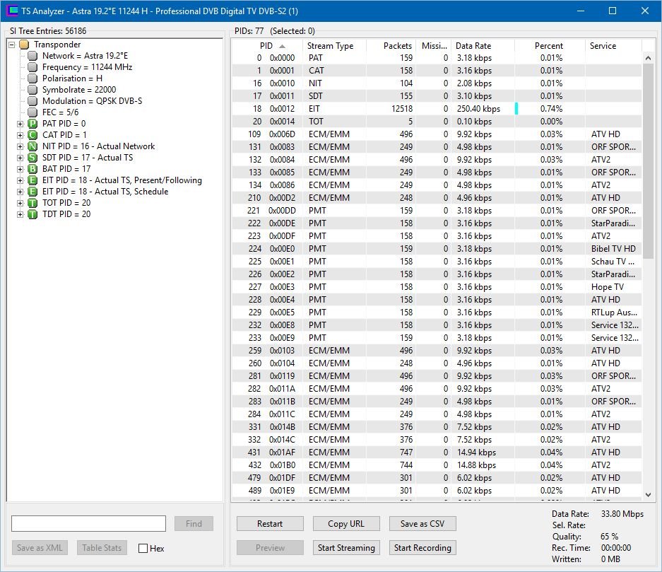

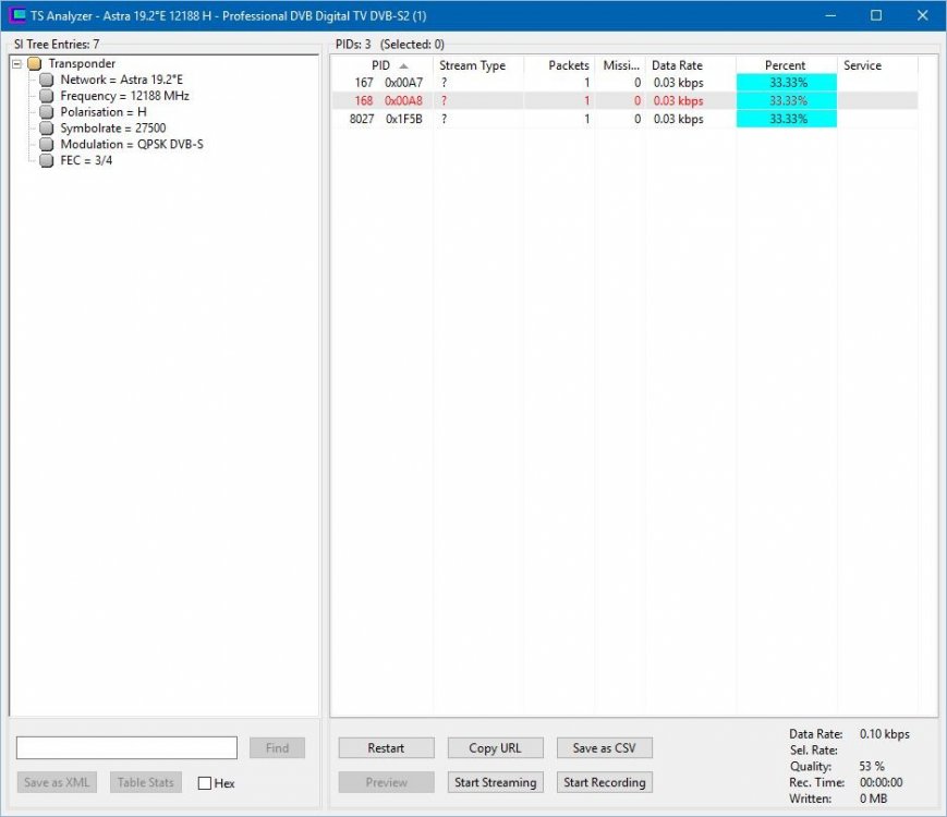

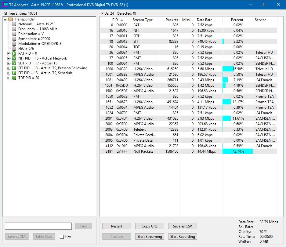

Um das Empfangsproblem einzukreisen würde ich mit dem Tool "TransEdit" (Download im MItgliederbereich) sytematisch alle vertikalen/horizontalen Transponder im Low/High-Band differenziert nach DBV-S/DVB-S2 scannen/analysieren um zu sehen, ob das Problem bei der Umsschaltung Low/High/H/V liegt oder speziell bei dem Tunen der DVB-S Transponder.

Danke für die ausführliche Anleitung. Auch wenn mir die Werte nix sagen, die beiden High-Band-Beispiele (003 und 004) sehen irgendwie "nicht gesund" aus. 😞
