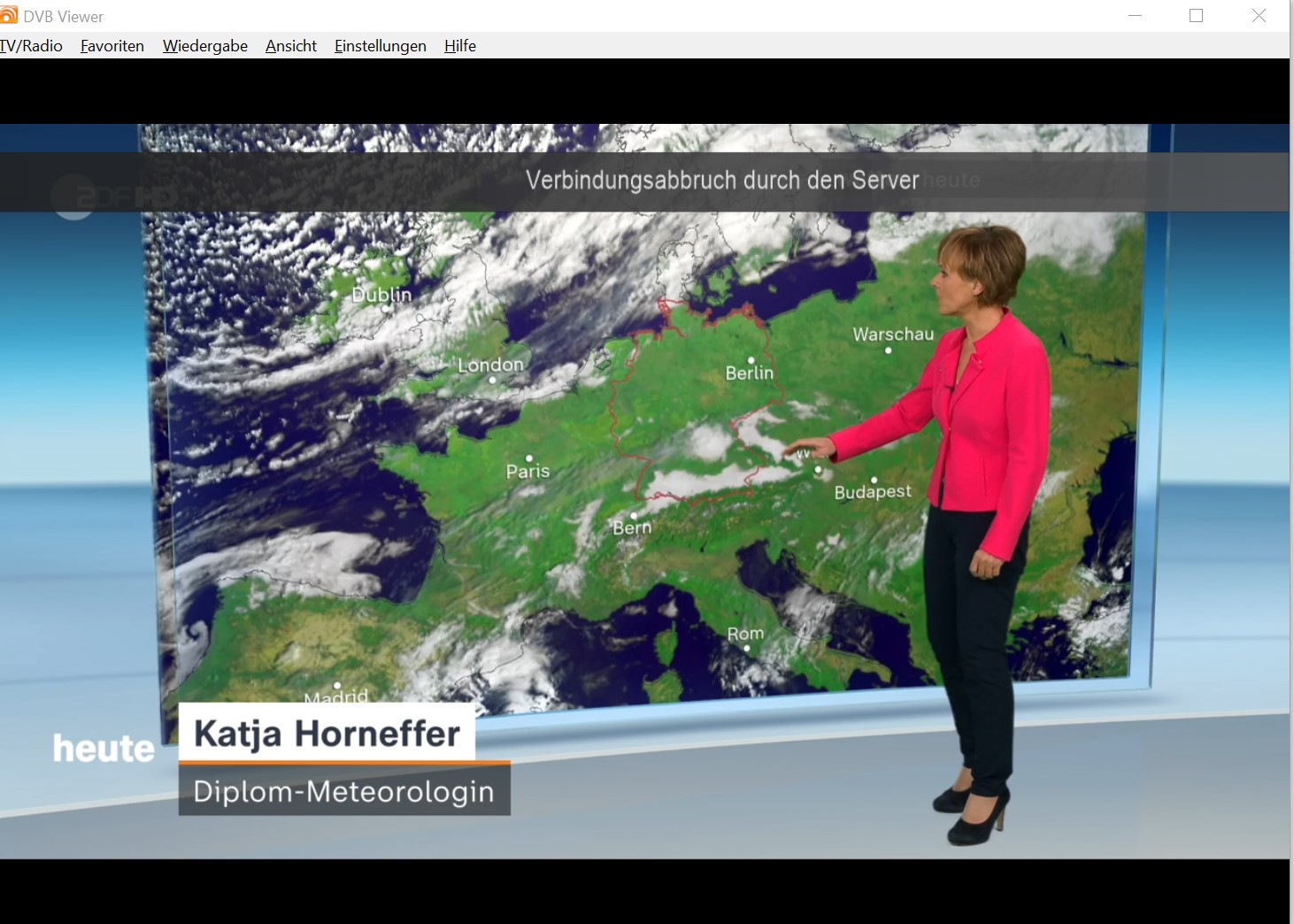

Programm friert ein, Serverabbruch
Ich habe seit ca. 3 Wochen erhebliche Probleme mit dem DVBViewer Pro / Mediaserver. Es treten täglich Störungen auf, die sich im Einfrieren des Programms - teilweise mit Fehlermeldung "Verbindung zum Server fehlt" - äußern.
Ich habe sowohl das Programm auf den neuesten Stand geupdated, als auch den Server und den Treiber für die TV-Karte TBS 6504 Quad BDA Tuner.
Leider hat auch das alles nichts geholfen.
Wer weiß Rat?
